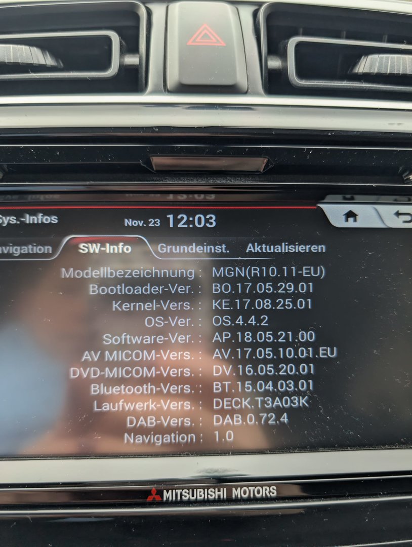

Dasselbe Problem hat meine Freundin aktuell auch, seit dem Update von Android 14 auf Android 15 mit ihrem Pixel 9 Pro. Wir sind aktuell auch ratlos, laut der Mitsubishi Website gibts auch keine neuere Firmware für Ihren. Firmware ist diese lt Bild und wohl die aktuellste, wenn man so auf der Mitsubishi-Website schaut. Link Mitsubishi Website
