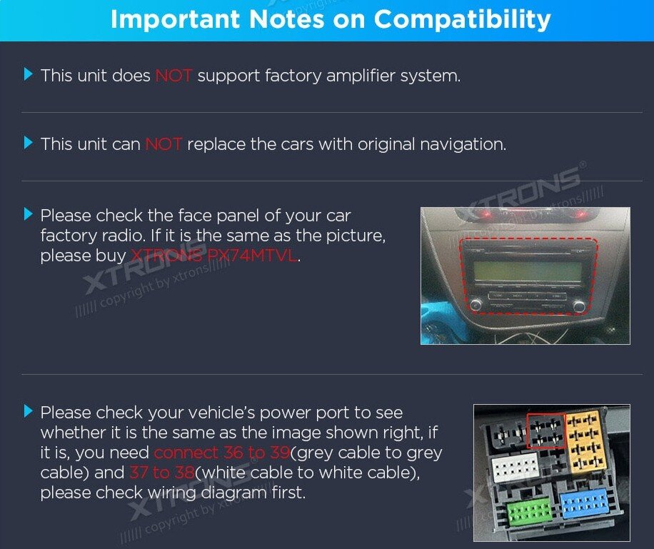

Allerdings steht als Hinweis, es könnte keine "Original-Navigation" ersetzen ?
Ich will die Frage noch mal aufgreifen, was das genau heißt?
Ich will ja die Original-Navigation nicht "ersetzen", ich will sie nicht mehr benutzen und dafür mit Google Maps auf einem Android-Radio navigieren? GPS und Internet ist ja vorhanden.
Was passiert mit der abgesetzten Einheit im Handschuhfach, wo die Navi-SD drin steckt?
....ausser das die nur nicht mehr gebraucht wird.....

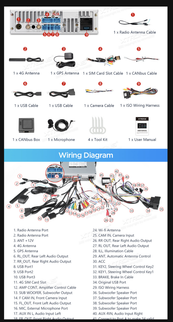

Dein vorhandenes Navigerät wird nicht mit unterstützt und nicht mehr benötigt.
Die Navigation übernimmt das neue Gerät.
Es gibt sicherlich Kunden die ihr altes System zusätzlich behalten wollen. Deshalb der Hinweis.
In der Zubehörliste ist eine GPS Antenne dabei.
