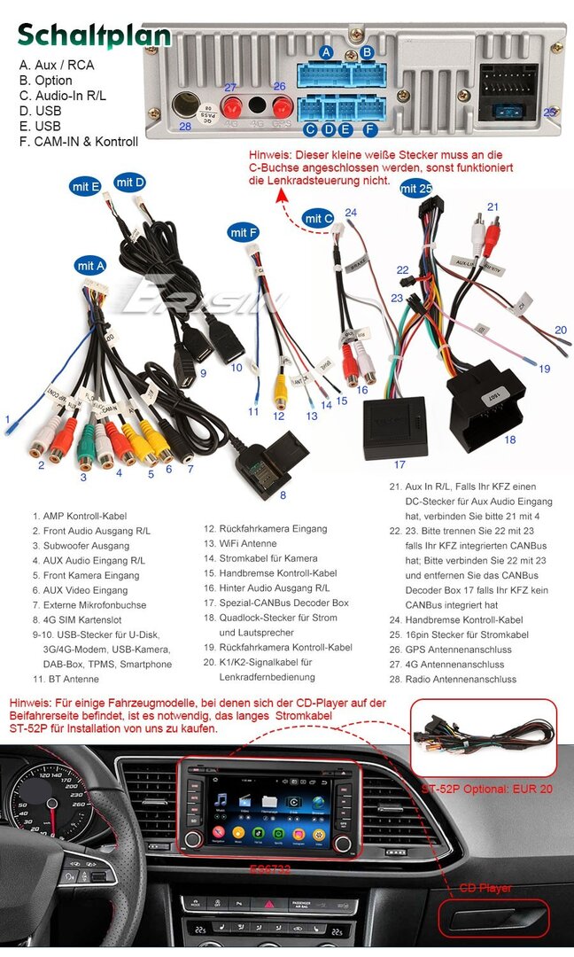

Heute kam das ES6732SN, leider noch ohne bestelltes Verlängerungkabel von der CPU.
Ich habe das Radio mal provisorisch mit dem kurzen 52poligen CANbus-Kabel angeschlossen, geht aber nicht an.
Dauerplus liegt am Radio an, ich vermute, es liegt am fehlenden ACC, das nicht richtig durchgeschleift wird.
Hat jemand ähnliche Erfahrungen?
Hat vielleicht schon mal jemand am Seat Leon, oder Golf-7 so ein Umbau durchgeführt?
Verlängerungskabel endlich eingetroffen, Radio geht aber immer noch nicht an.
Dabei ist ein Kabel Quadlock-40Pin und ein Quadlock-52Pin. Der 52Pin passt und es wird 12V und ACC auch durchgeschleift.
Bin im Kontakt mir dem Verkäufer, der meint es müßte der CAN-Bus-Decoder mit dran (habe ich) oder wenn kein CAN-Bus vorhanden ist, soll ich Pin 22+23 verbinden. Diese Steckverbindung gibts aber nur beim 40poligen Stecker.
Bin mir jetzt nicht absolut sicher ob mein Seat Leon MK3 im ersten Modelljahr 2012 schon CAN-Bus hatte, tendiere aber zu Ja. Ich probiere mal beide Möglichkeiten aus.

Du kannst den 40poligen Stecker nehmen und damit das Radio in Betrieb nehmen.
(Dabei drauf achten dass Dauerplus und Zündungsplus richtig durchgeführt sind.)
Alle grundlegenden Funktionen hast du damit.
Spezielle Funktionen wie zb Lenkrad-Tasten benötigen den Stecker mit Can-Bus.

Wenn du schon ein Labornetzteil hast dann versuche folgende Herangehensweise.
Die Steckerverbindung 22-23 verbinden und CAN-BUS entfernen.
(Im Fahrzeug 22-23 trennen und CAN-BUS anschließen)
Dann PLUS und MINUS anschließen.
Anschließend noch PLUS auf Zündung (ACC)
Dann muss das Gerät hochfahren und starten.
Defektes Gerät natürlich ausgeschlossen.
