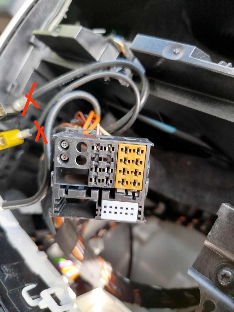

Hallo in die Runde . Habe mir ein ERISIN ES5772BN Android 14 für mein Mercedes B Klasse W 245 gekauft. Mein Auto hat 2 Antennenanschlüsse die von der Dachantenne kommen. Ein mal Farbe schwarz und einer der ist Gelb. Ob ich jetzt den einen oder den anderen am Radio anschliesse bleibt mein Empfang bzw meine Senderanzahl sehr spärlich. Was sollte ich machen / ändern um einen guten Empfang zu bekommen ? Danke schon mal .
Schwarz und etwas dicker? Ist der Antennenanschluss. Gelb und etwas dünner? Müsste für die Antennenspeisung sein.
Am besten du machst mal ein paar Fotos von den Kabeln und vom Kabelbaum, evtl auch vom ehemaligen Radio (Rückseite), dann können wir die Sache eher zuordnen und ggf. weiterhelfen.

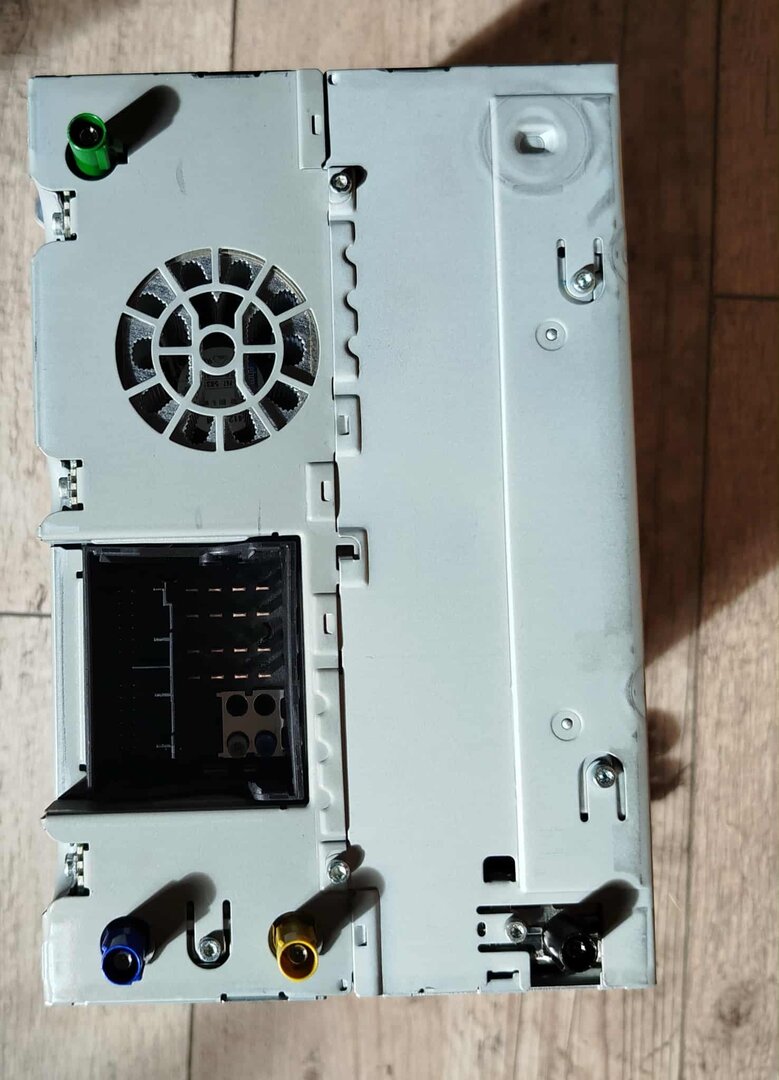

Anbei die Bilder des Kabel baumes sowie des alten orig. Radios. Dort waren 3 Antennenkaber angeschlossen 1 x Blau für GPS Signal . 1x Schwarz und 1x Gelb ...Diese müssten für den Radioempfang sein.

Danke für die Bilder.
Das schwarze ist definitiv für den UKW-Empfang.
Wenn am neuen Radio solch eine Buchse dafür fehlt, sollte ein Adapter mitgeliefert worden sein oder benutzt (noch gekauft) werden.
Das gelbe kann ich im Moment nicht zuordnen. Sieht mir aber nicht nach Speisung aus, sondern eher auch als Antennenkabel. Evtl. für DAB oder WLan, sofern das alte Radio das hatte.
Für was das blaue Kabel war, hast du ja schon selbst geschrieben.
