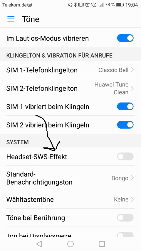

Android Auto Problem gelöst!
Ich kann es nicht fassen, aber ich habe endlich den Grund gefunden, warum Huawei Geräte, als das P8 lite 2017, aber auch das P9 /P10/P9 lite/P10 lite (das Internet ist voll davon) mit Andoid Auto Probleme haben und Musik ohne Bässe abspielen.
Man schliesse ein Headset an. (Es ist egal was für eins).
Danach wechsle man in Einstellungen--->Töne---->System--->Headset-SWS-Effekt.
Dann den Button auf aus.(siehe Anhang)
Und die Bässe gehen endlich.
Der Thread stamm ursprünglich aus dem P8 lite 2017 Forum,aber dieses Problem ist Geräte übergreifend.
