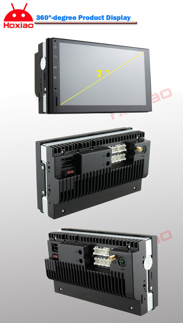

Dies wollte ich noch ergänzen.
In Erfahrung bebracht habe ich inzwischen, dass es sich um dieses Autoradio handelt:
HoXiao Model: A3307 bzw. B-T3-A3307
Quad-Core T3K2001M
Android 7.1
Memory 1GB
Storage 16GB
Entgegen der im Netz angezeigten Seiten ist bei diesem Gerät Android 7.1 installiert.
