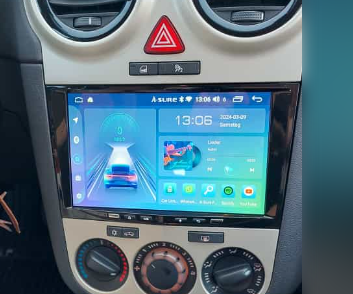

Moin. Habe das neue Radio eingebaut und irgendwas falsch gemacht. Die Lenkradfernbedienung funktioniert nicht. Mein Problem ist der Ausbau. Wie kriege ich das wieder raus ohne es zu beschädigen?!? Es passt so genau, dass rings rum kaum ein Millimeter Spalt ist und es hat keine Demontage Löcher wie das Werksradio... :-(
Komme ich vielleicht von hinten ans Radio, wenn ich das Handschuhfach ausbaue???
Bin dankbar für jeden Tipp!!!
