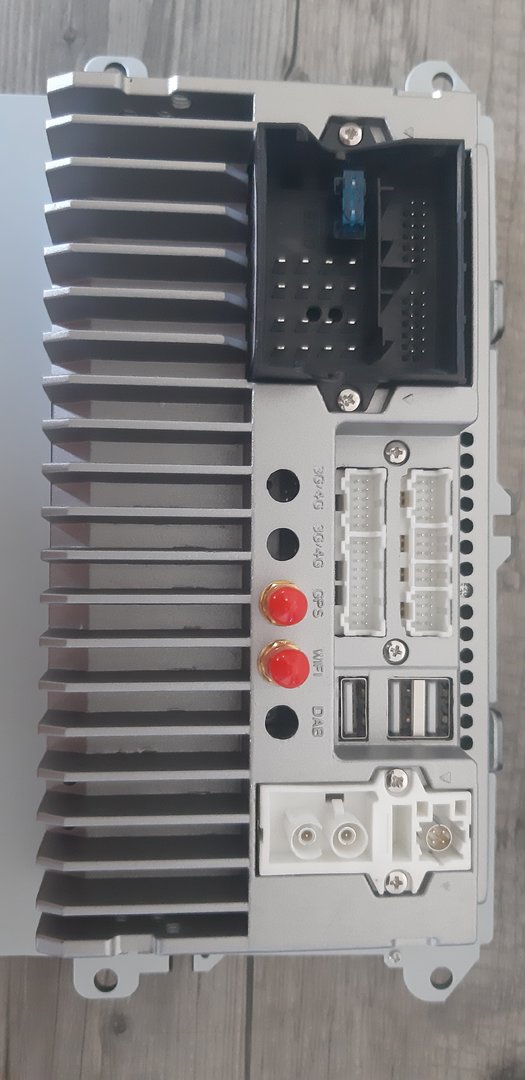

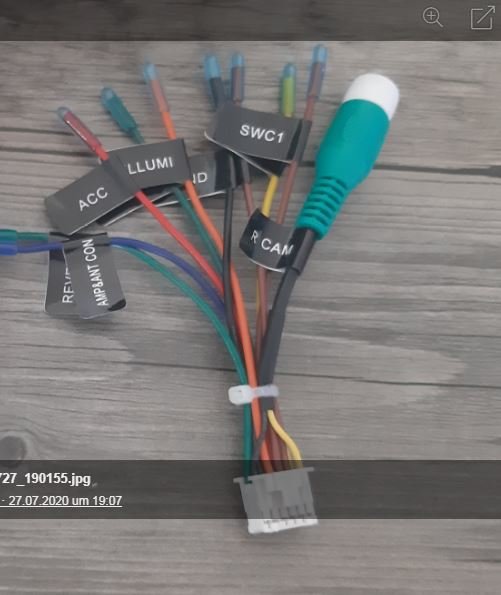

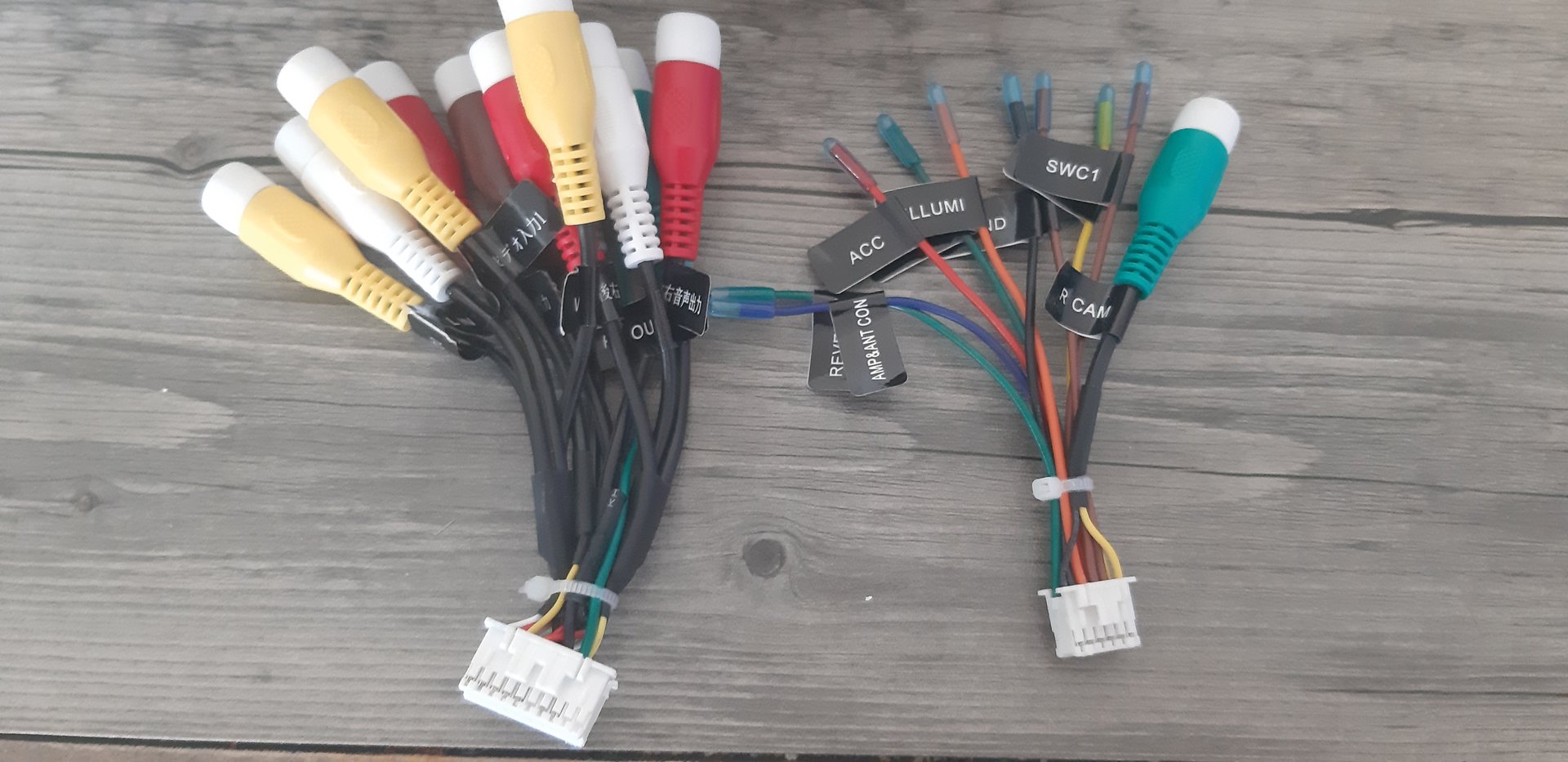

Mach bitte mal Fotos von der derzeitigen Verkabelung und von dem Zubehör, was mitgeliefert wurde.... Trotzdem bitte den Link zum Radio....

Hier die Fotos, leider momentan im ausgebauten Zustand
Natürlich sind noch Usb Kabel und Gps Antenne dabei die sind aber ja nicht relevant
@Rigattoni der Wagen ist von September 2010 und is ein b6 3c

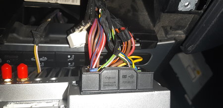

@Thomas1979
Ich brauch schon die Einbau-Version, also so angeschlossen, wie du es festschrauben würdest.
Der Anschluss des Hauptsteckers ist leider auch nicht sichtbar. Steckt das Radio noch im Auto?
Dann raus damit und die Anschlüsse im angeschlossenen Zustand bitte fotografieren. In dem Zuge gleich messen...

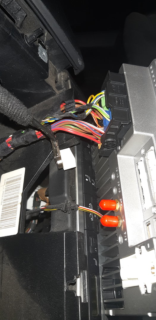

So ausgebaut und angesteckt bis auf die Antenne die hab ich mir jezt gespart
Und ja kein saft auf Klemme 15 🤦‍♂️

@Thomas1979
Das bedeutet, dass das Radio keinen Strom bekommt, also überhaupt nicht booten kann.
Also 2 Möglichkeiten:
  1. Radio zurück schicken und Geld zurück, weil nicht geht und ein funktionierendes Gerät kaufen...
  2. Klemme 15 brücken.
Du hast ein Messgerät, also such mal nach einem Anschluss, der nur bei Zündung an Strom liefert. Zigarettenanzünder wäre ein Kandidat, oder Klima-Bedieneinheit.
Klemm da mal einen zusätzlichen Draht an und steck den mal zu dem mit Klemme 15 bezeichneten Kabel an deiner Headunit.
Schau dann mal, ob das Radio damit bootet. Dann schau bitte, ob die Anzeigen funktionieren, wie Tür offen etc. Das sollte das Radio können.
Wenn das alles passt, dann mach den Anschluss anständig und lebe damit.
