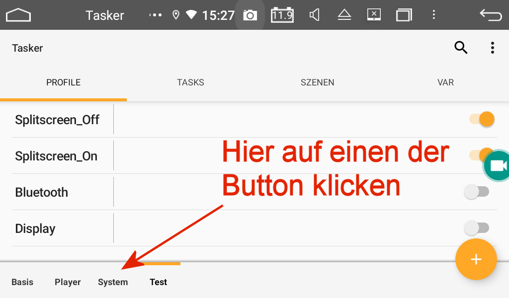

Unten in der Leiste hast du einen Tab, richtig?
Klick da mal lange drauf und dann Project importieren.

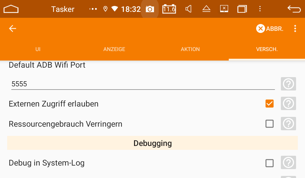

Ich glaube ich brauche kein Video...
In Tasker auf die Settings gehen.
Dort auf Versch. klicken und dann muss du den "Externen Zugriff erlauben" aktivieren und solltest den"Ressourcengebrauch Verringern" deaktivieren.
Danach Tasker schließen und evtl Warnmeldungen akzeptieren.
FCC neu starten, danach sollten deine Tasks in den FCC-Settings unter System--> Autostart-->Autostart für andere Apps auch bei Wähle App zu finden sein.
Reaktionen: HerrDoctorPhone
