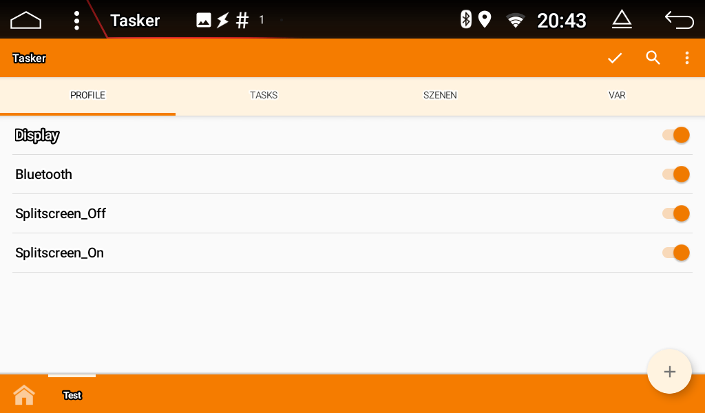

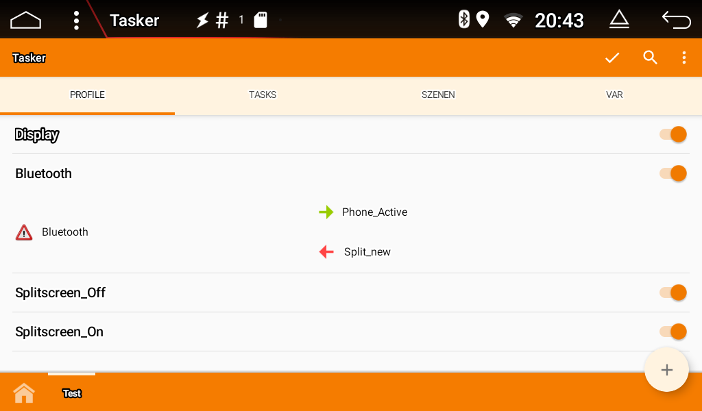

Mach mal bitte einen Screenshot von der PROFILES-Seite, wo Splitscreen_Off usw drin sind und klick da mal auf das Profil Bluetooth.
Reaktionen: HerrDoctorPhone
@Rigattoni Bitteschön die Screenshot's

@Shrinker
Ich hatte mir schon so was gedacht.
Kann ja auch nicht funktionieren... 😉
Schau mal bei Bluetooth, da hast du ein Ausrufezeichen.
Klick mal auf Bluetooth mit dem Warnhinweis und wähle da mal deine Telefon-App.
Dann funktioniert das auch. 😎
