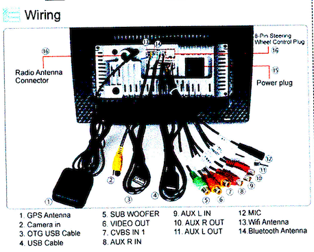

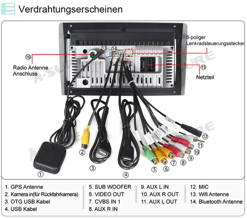

Über die Spezifikationen schweigt sich das Gerät und Handbuch aus. Hier der Plan für den Anschluß der Kabel:
Habs leider nicht in besserer Auflösung.
So weit ich es verstehe (und das ist auch, was mir der Support des Herstellers in kryptischem Englisch oder Deutsch schreibt), sollten beide Anschlüsse funktionieren.

a)
Das eine Kabel hat 4-Pins, das andere 6-Pins, wobei nur 4 wirklich mit Adern belegt sind. Am Gerät gibt es dann genau die Sockets dafür, 4-Pin und 6-pin.
Nun , damit hast du vermutlich recht : USB -A hat ein Plus und ein Minus für die Stromversorgung und zwei Datenleitungen - also 4. Alles Andere wird "blind" sein.
Und nun Achtung : der 4 Pin unterstützt OTG - die Zweite nicht !!!!
Das ist wichtig für das was du vorhast - du bräuchtest 2 x OTG.
(OTG = vergleichbar mit bidirektionaler Datenübertragung)
