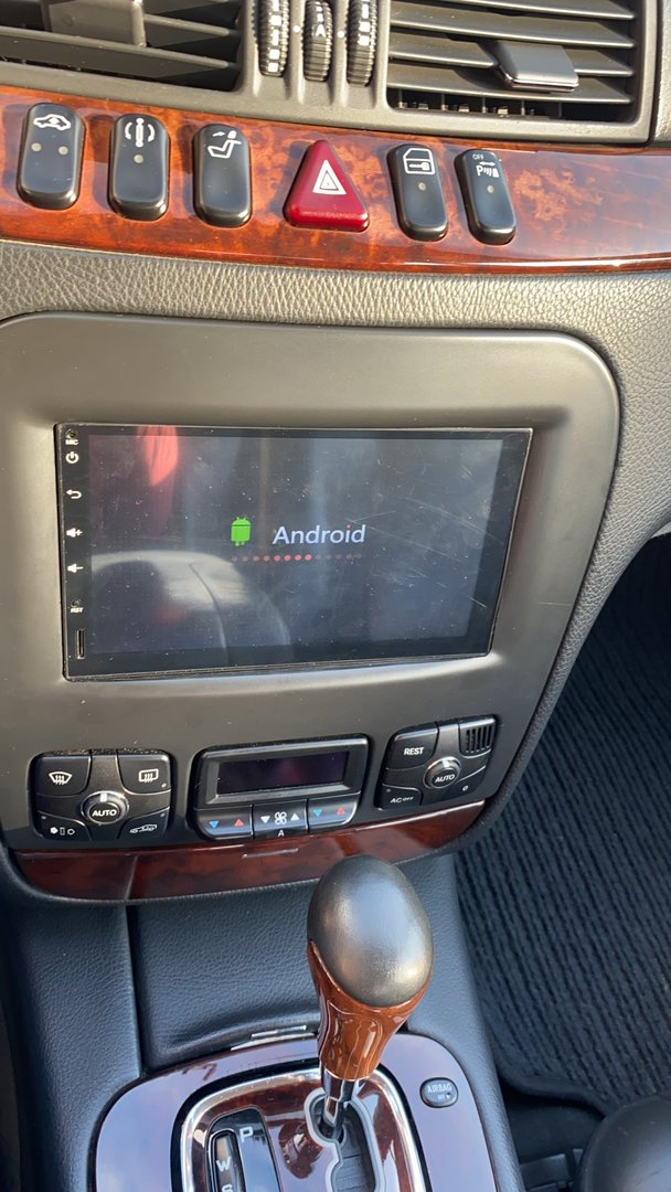

Hallo, ich habe Problem mit dem Android Radio. Welches es genau ist kann ich leider nicht sagen da ich den Wagen so gekauft habe. Das Radio hat mein ich eine Android Version von 4.XX .
Folgendes Problem: das Radio startet mit dem Mercedes Logo dann kommt das sich drehende Android Mänchen .
Mehr passiert leider nicht mehr . In den
Recovery Modus bin ich bis jetzt nicht rein gekommen. Vielleicht hat ja jemand eine Lösung für mich.
Schon mal Danke :)

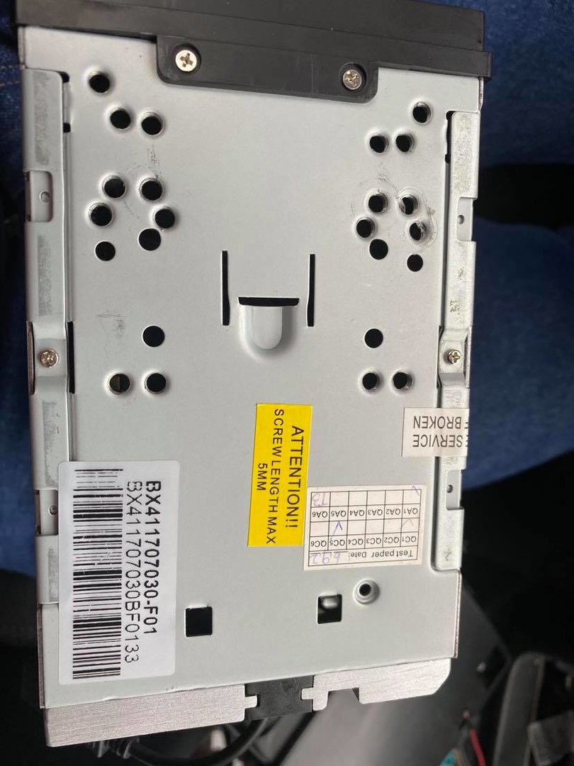

Die Nummer von dem Radio.
Ich habe schon den Strom abgeklemmt.
Und versucht weiter in den Recovery Modus zu kommen.
Leider ohne Erfolg.

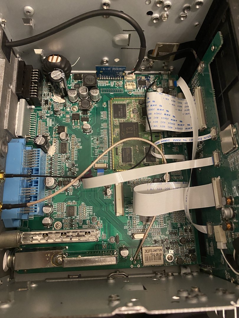

@JR69
Deckel aufschrauben und gute Bilder vom Innenleben machen.
Man muss die Beschriftungen erkennen, vom Board und von den größeren Bauteilen darin. Möglicherweise finden wir dann, wer das Ding gebaut hat...
Große Wellen würde ich aber mit dem Teil nicht mehr veranstalten.
Das Gerät hat schon ein paar Jahre aufm Buckel und ist schon sehr veraltet.
Für ~ 280 Euro bekommst du ein aktuelles Gerät.
Reaktionen: MuP
Ok, wenn das mit der Micro sd Karte nicht geht mache ich das.
Leider Funktioniert das mit der Micro Sd Karte nicht ... ich werde es aufschrauben und Bilder Schicken.
Reaktionen: MuP und Gelöschtes Mitglied 342348
Gibt es noch was wovon ich Bilder machen sollte?
Innen befindet sich auch eine micro sd Karte
Bearbeitet von: hagex - Grund: Bild verkleinert. Gruß von hagex

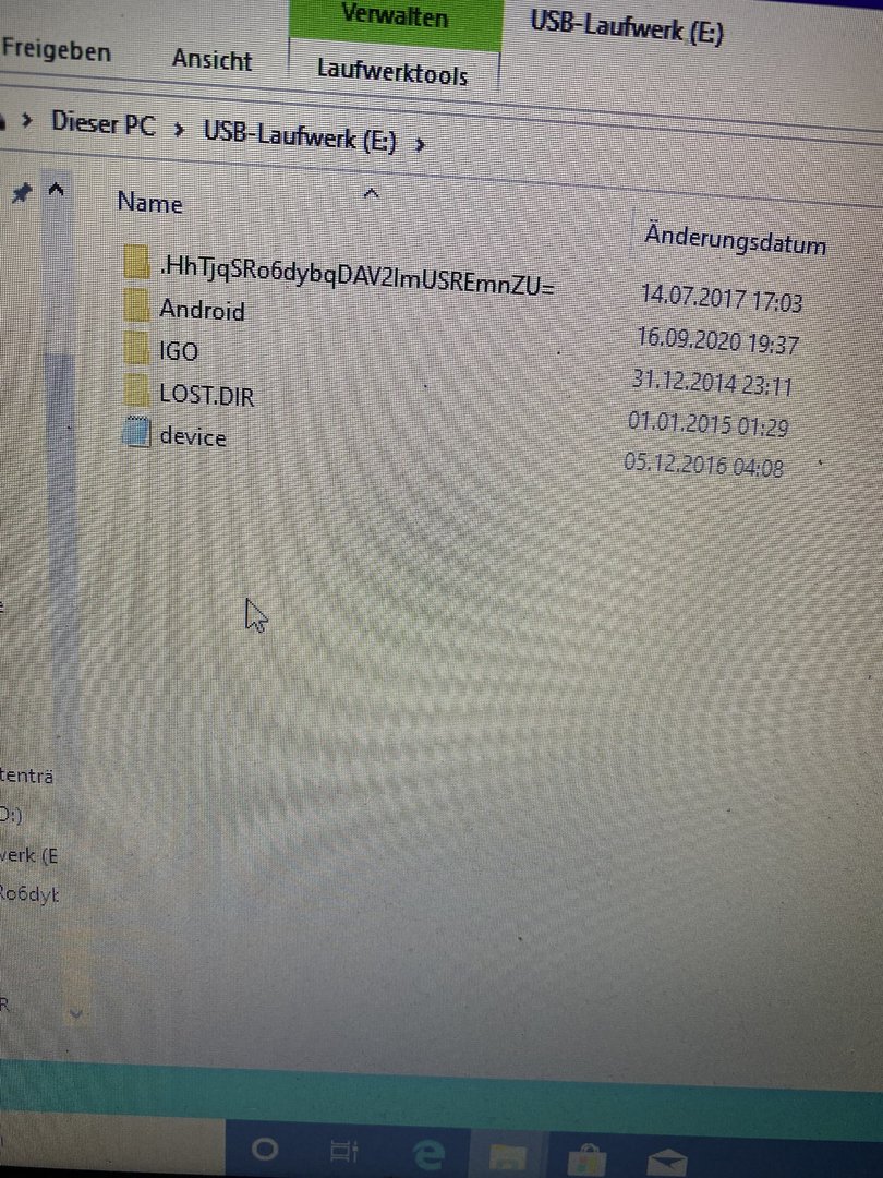

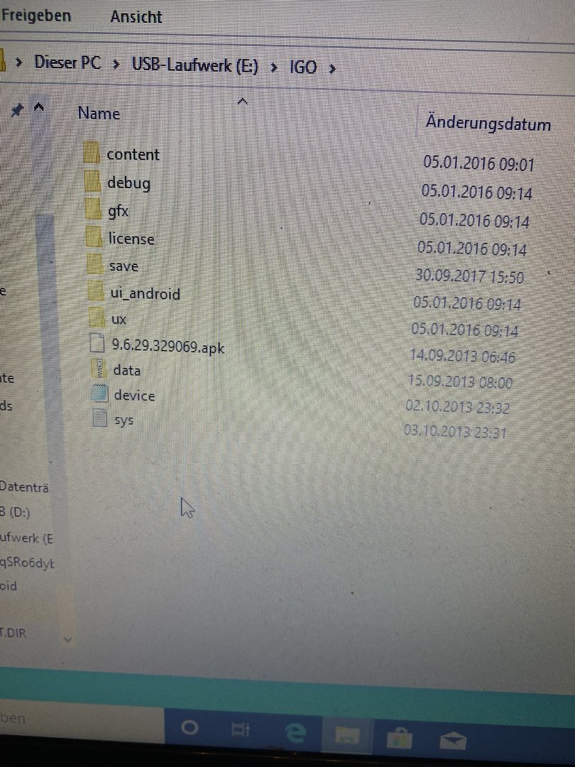

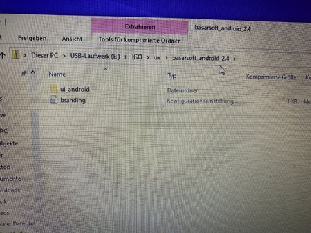

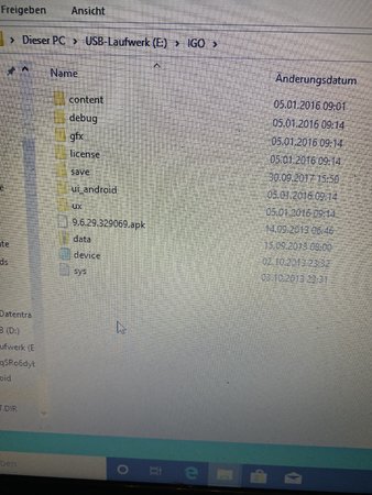

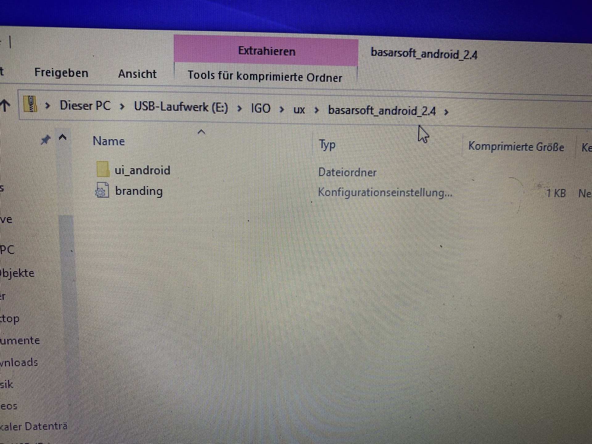

Habe die Micro Sd mal ausgelesen
@JR69
Eieiei... Da hast du aber ein Schätzchen ausgegraben. Android 2.4 auf SD-Karte aus 2014.
Da bekommst du überhaupt nichts mehr für.
Also auf der Micro sd Karte steht 2016:)

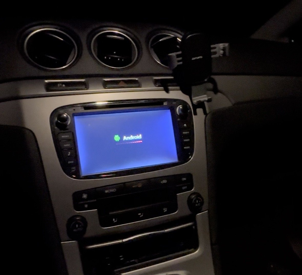

ai, hab das gleiche Problem. der Freundliche aus China meinte, dass sei ein Hardware defekt… wohl eher ein Software Problem… laut Recherche haben viele dieses Problem bei Autoradios aus China mit Android… der Witz dabei war, dass man nie ein Update durchführen konnte… immer hiess es, es sei die neueste Version drauf… hab dann auch mal über den USB Stick mit einer Zip-Datei mit leerer Textdatei probiert ins Recovery reinzukommen… leider ohne Erfolg…
das Problem liegt schlichtweg darin, um in‘s Boot/Recovery reinzukommen… dabei sollte man auch die richtige Boot Datei haben… sonst ist der ganze Spass dann ganz vorbei…
Vielleicht hat ja jemand unterdessen eine Lösung für dieses Problem gefunden?.

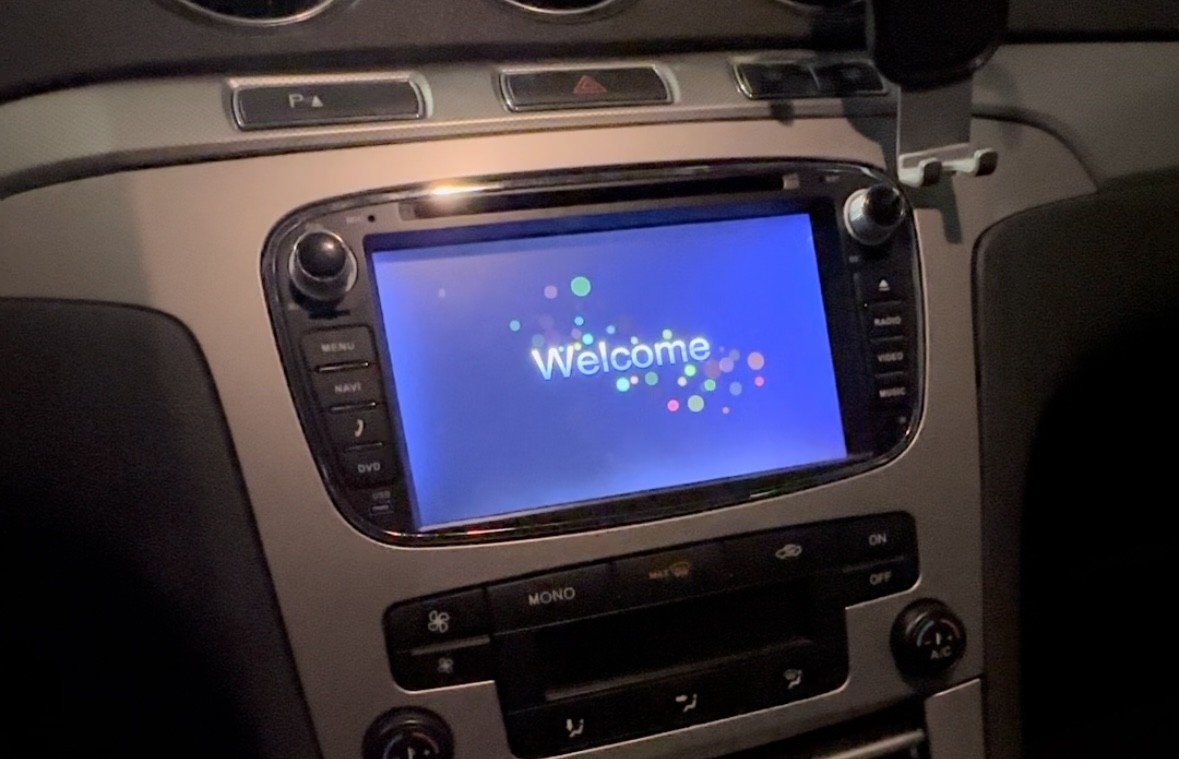

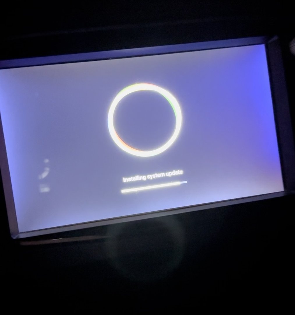

Problem gelöst, Radio läuft wieder…😅👍🏻 noch ein paar kleine Einstellungen oder Updatet‘s, dann sollte alles wieder einwandfrei funktionieren… war definitiv ein Softwarefehler und kein Hardwaredefekt…
Android 10 PX5 neu installiert…
