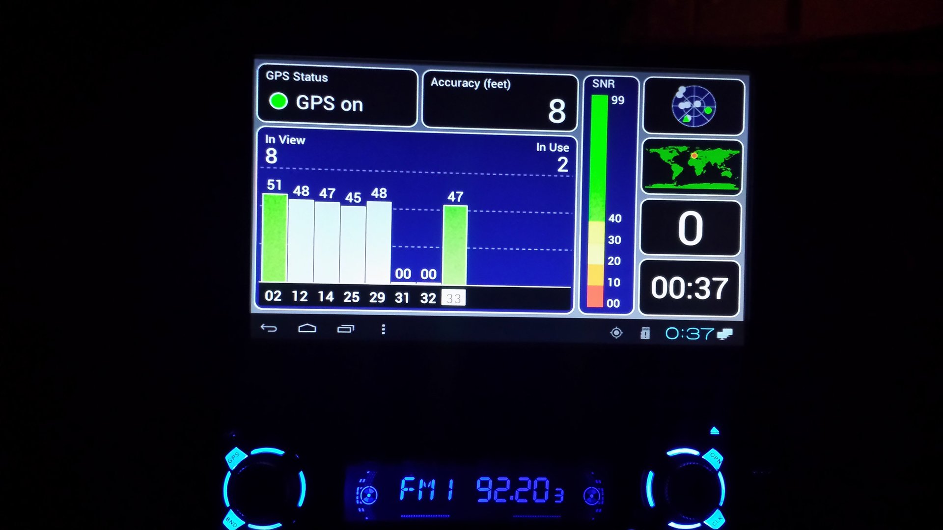

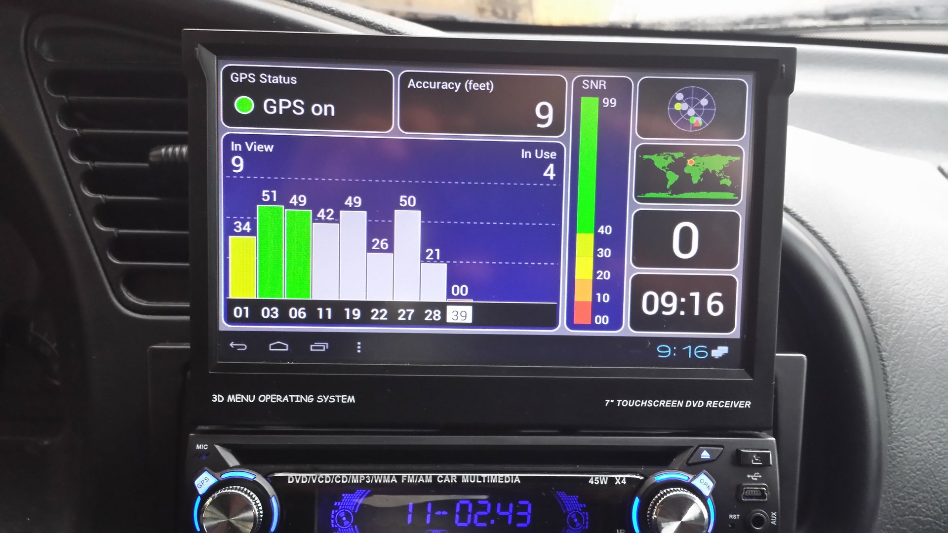

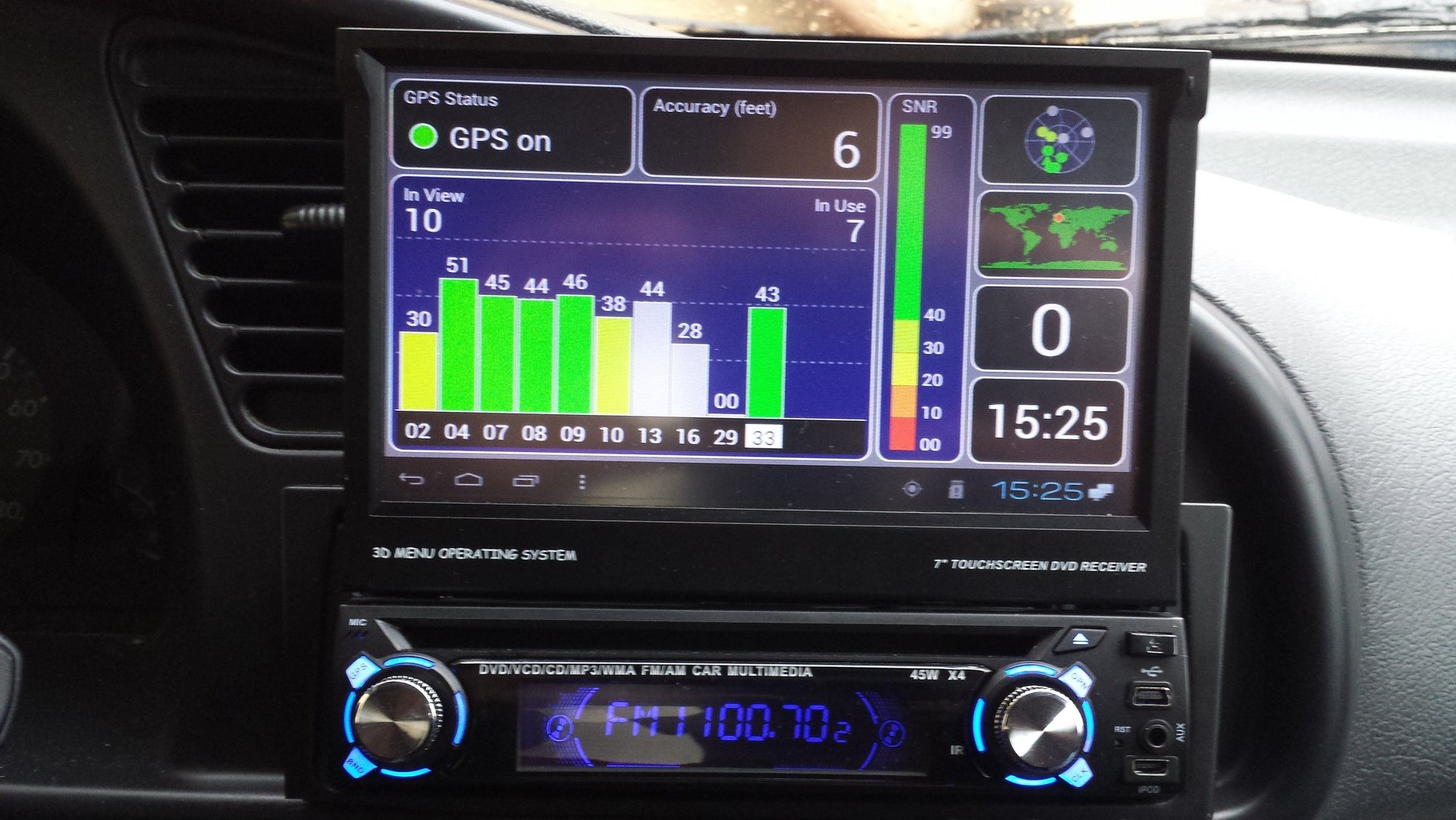

Hoffe mir kann jemand helfen. Ich habe mir über Ebay ein neues Autoradio
Mit Android 4.0.4 gekauft. Das Radio funktioniert eigentlich Einwandfrei, bis auf das GPS.
Als Navisoftware wurde IGO Primo vom Hersteller mitgeliefert. Was aber das komische an bei IGO Primo ist, dass in den Einstellungem bei GPS 1 grüner Satellit ausreicht um navigieren zu können. Habe dann aus dem Playstore Sygic installiert, was erst bei 3 grünen Sats erst anfängt zu navigieren. Es bricht dann sehr oft während der Fahrt ab weil nicht genügend grüne vorhanden sind. Obwohl 5-6 graue eigentlich immer da sind, aber nicht verwendet werden.
habe dann auch mal eine andere GPS Antenne getestet, mit dem selben Ergebnis.
Habe auch in diversen Foren viel gelesen, aber nichts brachte mich weiter. Auch habe ich aus dem Playstore Faster GPS insalliert wo man eigenlich root benötigt, ließ sich aber sofort ausführen und habe den NTP-Server auf Europe-Germany gestellt. Desweiteren habe ich auch mit der software GPS die AGPS Datei gelöscht und neu heruntergeladen. Mit dem Internet ist das Radio auch dauerhaft über einen UMTS-Stick verbunden. Was ich sehr komisch finde ist, das jeden Tag zwischen 15 und 17 Uhr wie in den Bildern ersichtlich meistens 6-7 grüne Sats habe. Das der verbaute GPS empfänger defekt ist oder zu unempfindlich kann ich mir nicht vorstellen, da oft genügend in sicht sind aber sich nicht mit denen verbindet.
Fast vergessen die Antenne befindet sich mitten auf dem Autodach.
Grüße Marcel
