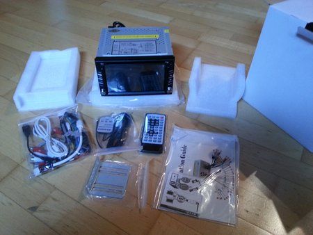

hab heute endlich mein Radio bekommen,und ich muß sagen Top:drool:
es handelt sich um ein mstarcedric3 also gleich wie ein AN-21 U

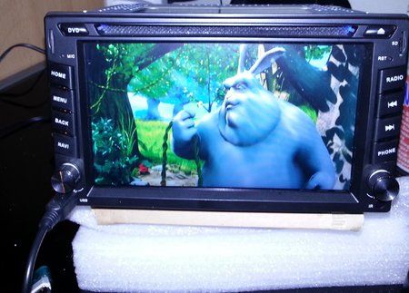

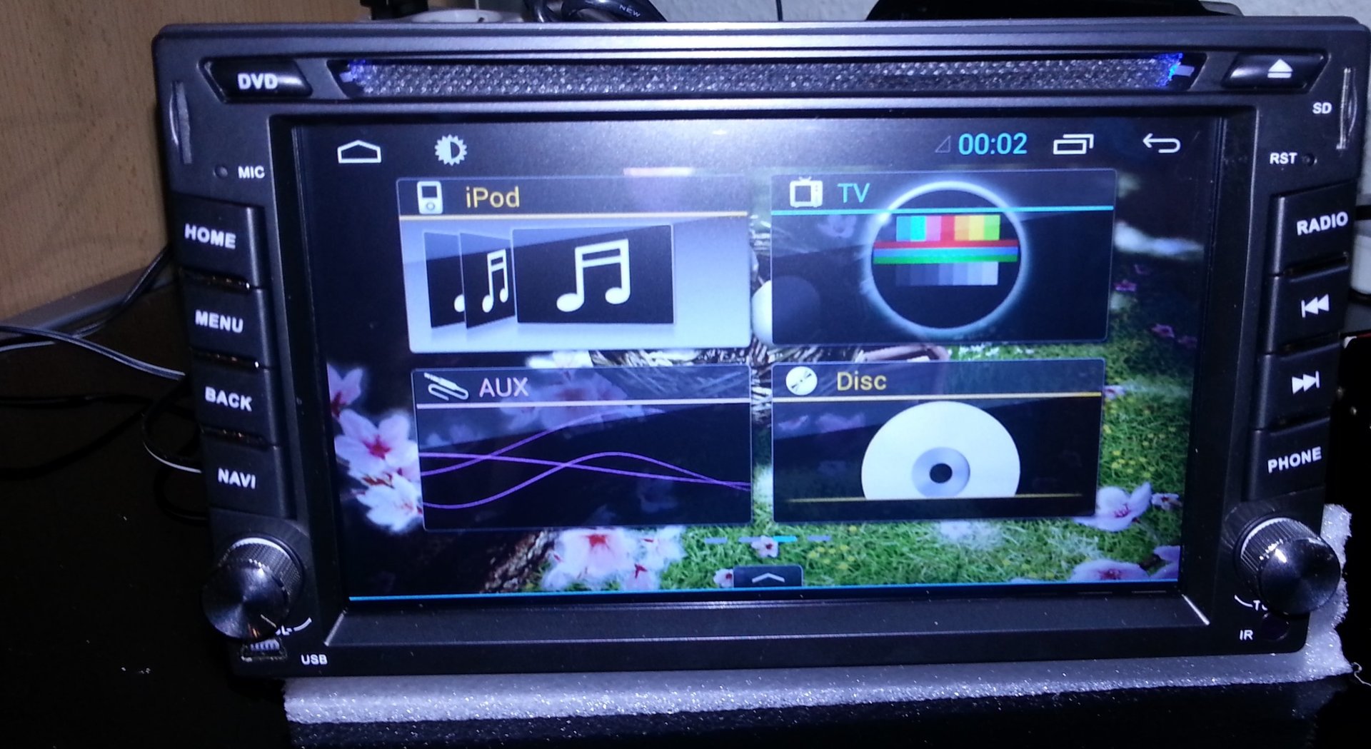

Bin gerade noch am einrichten,hab das Teil auch gleich erfolgreich gerootet.
Was mich noch stört ist das der Radio automatisch beim Boot immer startet,aber ich denke da kann ich mit dem Tasker abhilfe schaffen.
Ist es eigentlich möglich über Usb den Radio mit dem Pc zu verbinden.Ich bekomme keine Verbindung über Usb Debugging und MTP hin
:blink:
Ich lasse mein Hotspot über das S3 laufen,soweit ist alles ok.
Leider kann man beim 4.1 nicht die wifi Priorität ändern um dem Radio beizubringen was er als erstes nehmen soll von meinen 2 Wifi Verbindungen der Fritbox oder vom S3.
