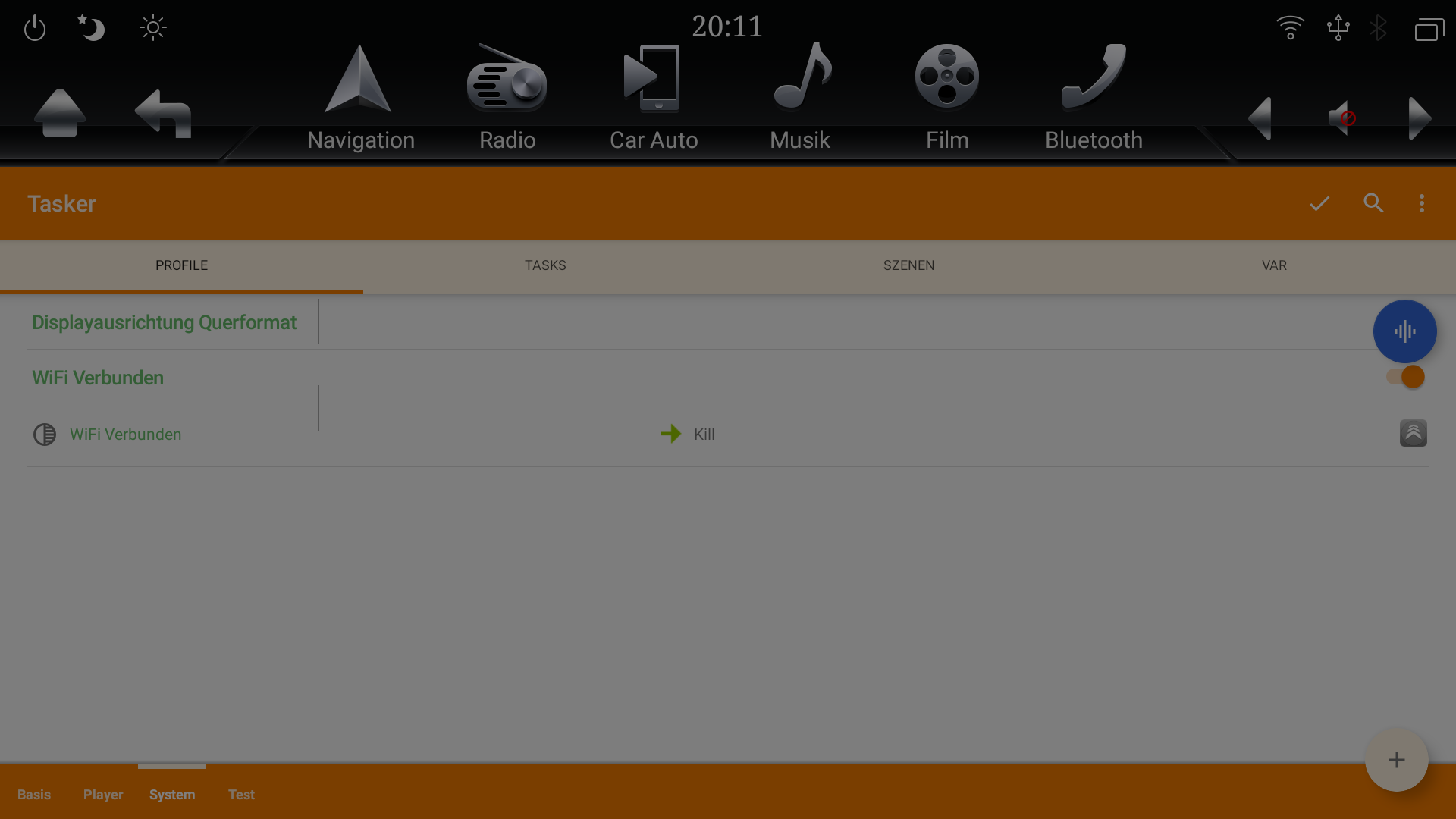

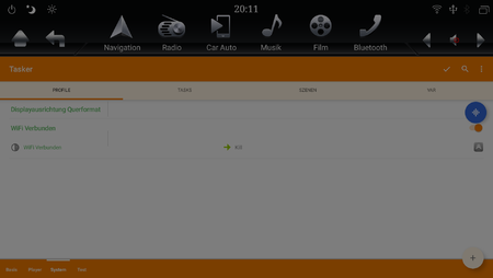

@maxpower84
Der Task alleine macht nix, du musst schon ein Profil erstellen, wie z.B hier bei mir mit dem Trigger, dass WLAN verbunden ist.
Macht ja auch nur Sinn den zu aktivieren, wenn es eine Inet-Verbindung gibt. Bei mir wird der Task "Kill" gestartet, der (wie schon geschrieben) schaut, ob die App aktiv ist und entsprechend aus/einschaltet.
Also neues Profil erstellen mit Status WiFi verbunden und nur bei Aktiv auf "Beliebig" ändern... oder aber die MAC-Adressen deiner Telefone eingeben und auf Aktiv ändern.

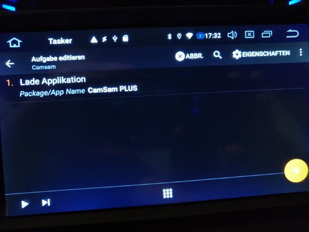

Um auf das Starten des Blitzer App's zurückzukehren, muss ich ein neues Profil erstellen ==> neues Ereignis => System => Gerät hochfahren (und zusätzlich den Task (Lade Applikation mit dem Blitzerapp auswählen) ?
Oder was muss ich beim Profil genau einstellen/auwählen?
Also einen Teilerfolg habe ich damit zumindest mal hingekriegt. Nach einem kompletten reboot startet das Blitzerapp endlich!
im Standby Modus tut sich nichts.
Müsste ich als Profil dein App zum starten auswählen und anschliessend den Task zum Blitzerapp triggern?

Geh nicht auf System Gerät hoch fahren, sondern NUR auf WiFi verbunden.
Die App startet jedes Mal, wenn ein USB-Stick im System eingebunden wird.
Also:
  1. App installieren
  2. Profil erstellen, was auf WiFi-Verbindung lauscht und als Eingangstask dann die Blitzer App starten.
  3. Pack ruhig ein Wait von 1-2 Sekunden rein... um sicher zu sein.
  4. Dann mal die App starten und dann
  5. USB-Stick (DAB, oder so was) am Gerät einstecken.
  6. Es sollte dann ein Pop Up kommen, ob du bei dem Stick immer die App starten willst. Da auf Einstellung merken klicken und auf OK.
