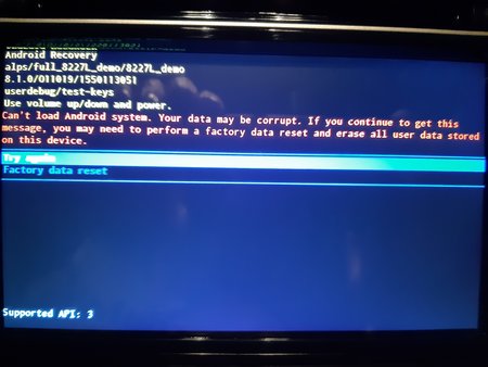

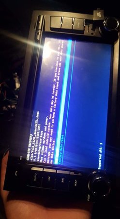

Hallo zusammen. Ich habe folgendes Problem und erhoffe mit Hilfe, weil ich mit meinem Latein am Ende bin:
Ich habe im Oktober 2019 ein Android Autoradio des Herstellers Avison gekauft. Verkäufer ist die Firma Carpar aus den Niederlanden. Leider erhalte ich von dort keinerlei Reaktionen auf meine Kontaktversuche.
Das Radio lief bislang einwandfrei. Nun fährt es allerdings nicht mehr hoch. Nach dem Starten erscheint das Bootlogo und danach erscheint unmittelbar der Screen mit dem Recovery Modus. Hier gibt es 2 Auswahlmöglichkeiten: Try Again oder Factory Reset. Man kann allerdings für keine der beiden Optionen den Befehl auslösen. Weder über die Buttons am Gerät, noch über eine USB angeschlossene Tastatur auslösen. Nach Drücken der Reset-Taste beginnt der Spuk von vorne. Bin völlig deprimiert. Kennt jemand dieses Problem und hat vielleicht noch ein As zur Lösung im Ärmel? 20191221_145800.jpg

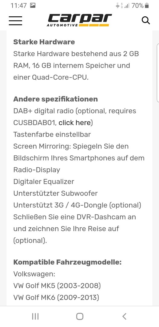

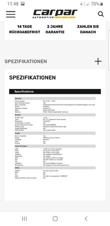

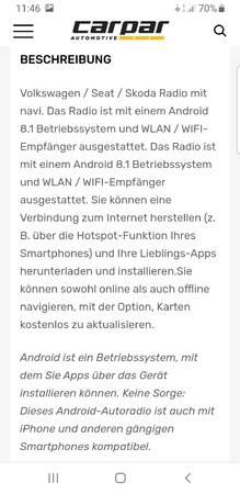

Hallo Riggatoni. Danke für das Feedback. Hier einige Sreenshots. Hoffentlich brauchbar.

Tja, das reicht leider nicht aus. Was man lesen kann ist, dass es sich um ein Quadcore-Gerät handelt. Mehr aber auch nicht.

Ins Recovery kommst du, wenn du:
  1. Radio raus und Stecker raus
  2. Stecker nach ca. 20 Sek. wieder rein
  3. SOFORT den Ein/Aus-Button länger als 10 Sek. gedrückt halten.

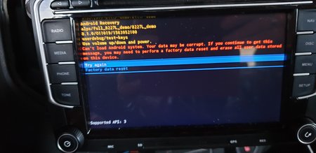

Hallo zusammen, habe im August auch das Radio von Carpar für meinen Sohn gekauft. Seit dem 18.12. haben wir das gleiche Problem.
Ich habe am Montag von Carpar eine Datei erhalten. Hier der Inhalt.
Gruß Wolli68

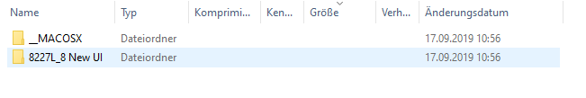

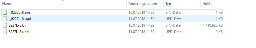

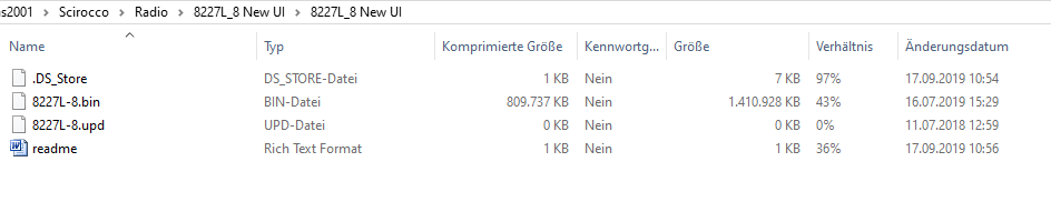

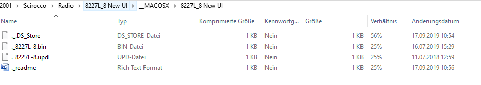

Mit winzip entpackt und in verschiedenen Varianten auf eine 2GB Micro SD Karte gespeichert, ohne Erfolg.
Wenn jemand eine Lösung hat, wie die Dateien auf die SD Karte müssen, würde ich mich sehr freuen.

@Wolli68
Die .bin und die .upd müssen auf die SD-Karte. So steht es in der enthaltenen *.rtf
SD möglichst unter 8GB, besser 2 oder 4GB groß und die sollte vorher formatiert werden.
Danke für die Antwort. Das hatte ich auch gelesen, funktioniert aber nicht. Beim hochfahren bleibt es immer an der selben Stelle hängen.
