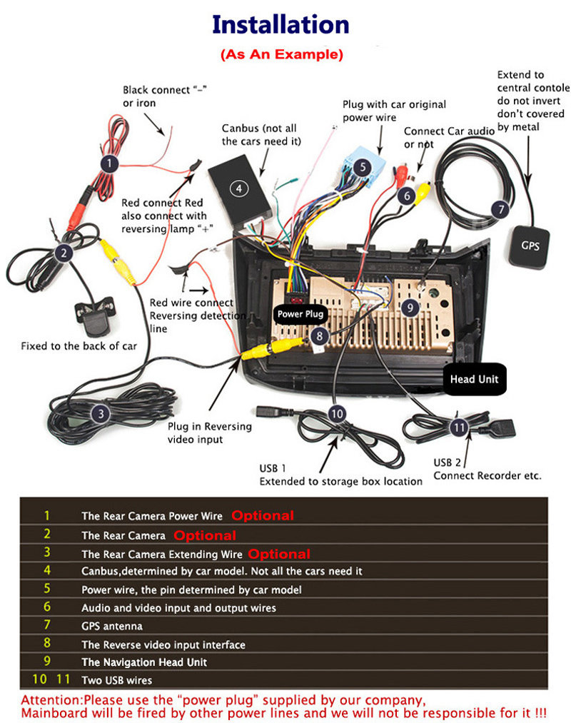

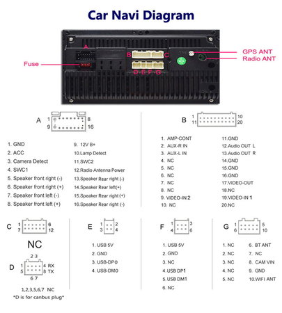

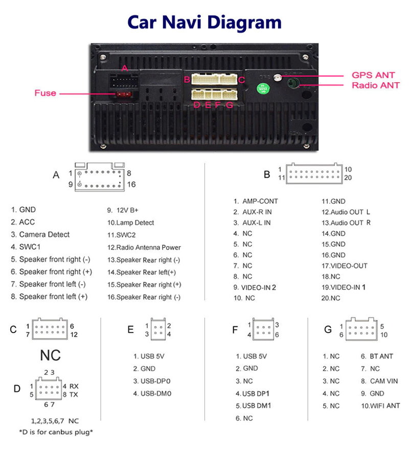

Jetzt habe ich aber mitbekommen, das dieses Radio für den Canbus einen eigene Port hat.Jetzt finde ich nirgendwo ein Kabel
das zu diesem Port und dem Canbusadapter passt. oder gibt es Stecker wo man die stereo patchkabel für den Port reinmachen kann?. Auserdem habe ich für das Radio nirgends eine Installationsanleitung oder eine Belegung gefunden. Da war nur ein kleines Faltblatt dabei wo die schrift so klein ist das man sie nicht mal mit einer Lupe lesen kann.

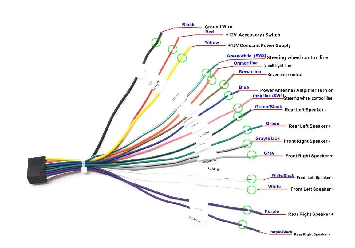

Da die meisten head unit sich ähneln, hier eine Anleitung und Bild:
T3L Car Radio User Manual| | - AliExpress
Scrolle bischen runter, da kommt eine Anleitung
(Die schicken diese auch an deine E MAil)
