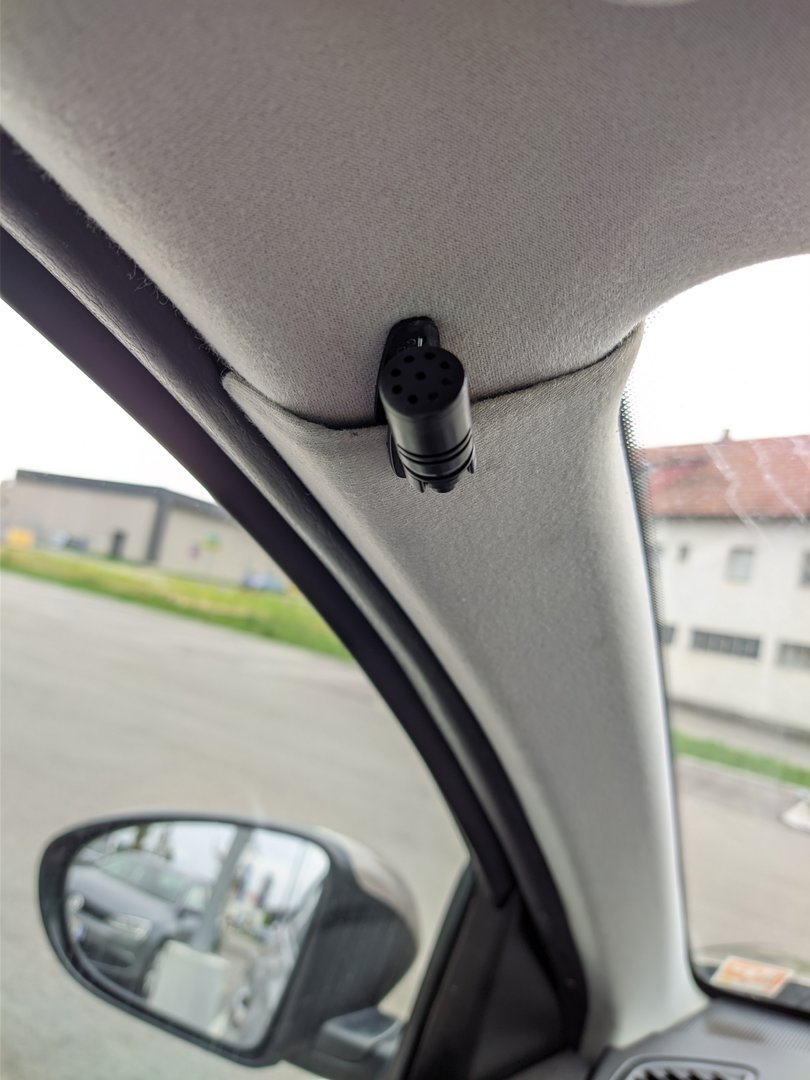

Neues Problem :
Man versteht mich nur sehr leise über das mitgelieferte Mikrofon.

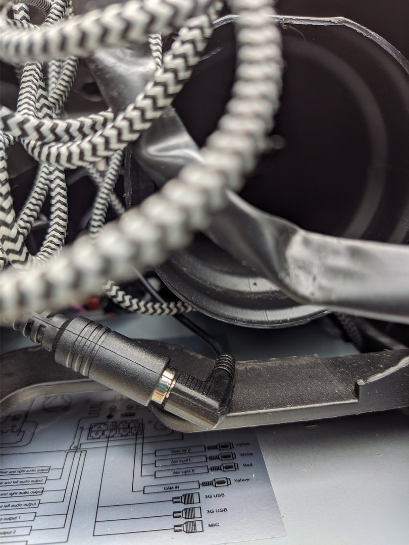

@carisma2001
Bitte sicherstellen, dass der Stecker vom externen Mic richtig drin steckt. Der rastet sehr deutlich ein. Evtl. braucht man ein wenig mehr Druck dafür.
Reaktionen: HerrDoctorPhone und carisma2001
@Rigattoni
Mikrofon steckt, auch anderes getestet, man hört mich nur leise.
Woran kann das liegen
@carisma2001
Bisher war das immer der Stecker. Der geht schwer komplett rein und muss hörbar einrasten.
@Rigattoni
Ist komplett zusammen, weiter geht nicht.
Mikrofon mist?
Edit:
@Rigattoni
Kann es sein, daß der Tausch auf Parrot ein Fehler war.
@carisma2001
Kann ich so nicht sagen. Steck das Mic mal woanders an, oder benutze eine der Mic-Test Apps aus dem Market.
Habe vor ein paar Tagen das Radio von meinem Kollegen gehört, weil er mich aus dem Auto angerufen hat. Auch ein KD-2000 mit Parrot. Glasklarer Klang vom externen Mic.
