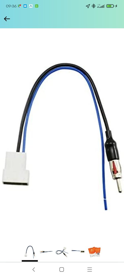

Was mir noch aufgefallen ist, gegenüber dem Originalradio ist der Empfang schlechter.
Wäre es da hilfreich, evtl eine neue Dachantenne zu montieren?
(mit dem Originalradio funktioniert die Antenne, denke das die Antenne mit klyde Probleme hat?)

Was die Antenne betrifft:
Hast du einen Phantomspeise-Adapter dran?
Reaktionen: HerrDoctorPhone
Phantomspeisung ist dran. Das ist ja das komische....
Entweder die original Antenne funktioniert nur mit original Radio, oder?
Habe schon überlegt, eine neue Antenne zu bestellen und zu montieren, aber wird das was bringen?

Du hast da ein extra Kabel für die Antenne (Ant). Alternativ das Kabel für Amp nutzen.
Auch würde ich mal schauen, ob deine Antenne überhaupt einen Verstärker verbaut hat. Wenn nicht, dann ist der Phantomspeise-Adapter obsolet.
In den Einstellungen von Android ist auch Europa ausgewählt?

Fehler gefunden.
War bei einen befreundeten Mechaniker.
Was soll ich sagen?
Antenne hatte Marderbiss, dürfte die 12v Versorgung erwischt haben, somit war die Antenne hin. Neuer Antennenstab und fertig.
Dann gab er mir noch den Tip, ich soll die Antenne auf den geschalteten Plus hängen, da vom Radio oft nicht diese 12v kommen.
Beides gemacht und läuft nun we es soll.
