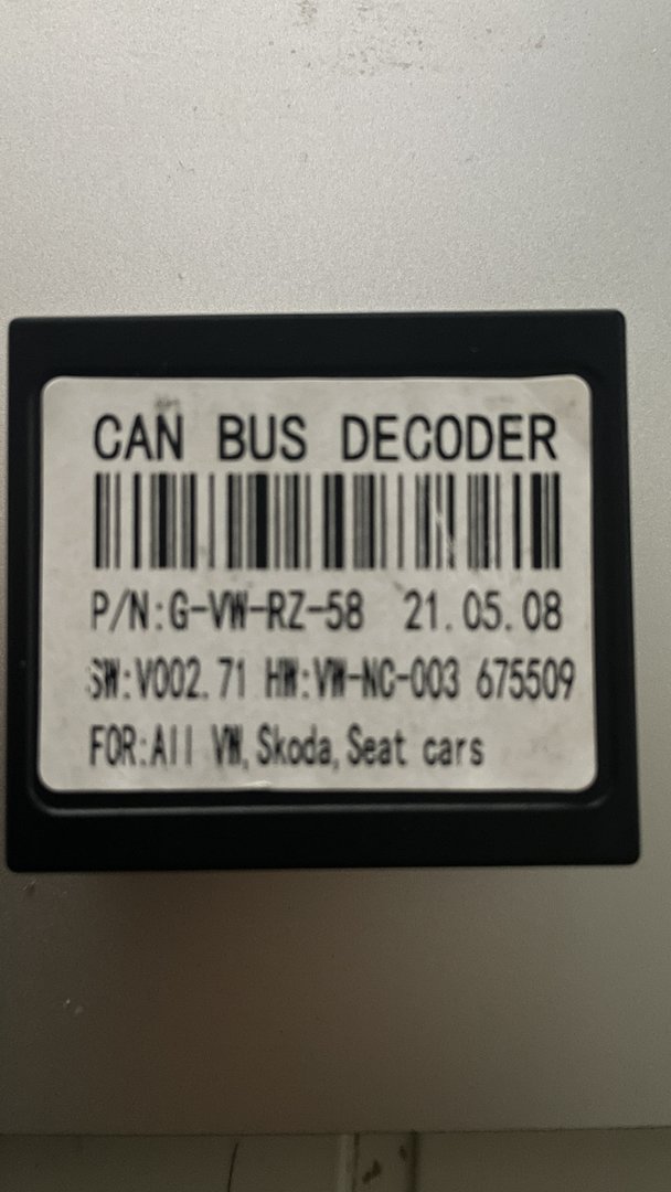

Ich würde Radio rausnehmen und schauen welcher Hersteller auf der can Box steht
VW/Skoda steht drauf
Kein Hersteller irgendwie irgendwo? Mach doch paar Fotos bitte
hier ein foto vom canbus adapter der hetsteller ist raiser

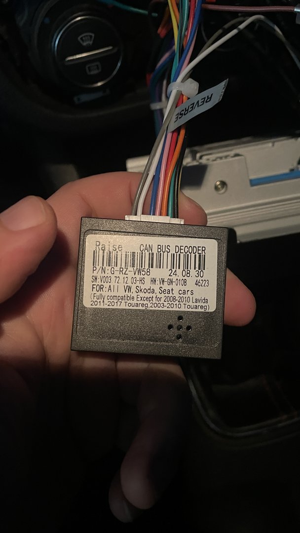

Ist ein Raise und der falsche, steht alles oben, volle Unterstützung ab 2008
hab noch einen vom alten radio beim alten radio hat pdc funktoniert auch raise
Versuch macht klug
funktoniert auch kein pdc mit xtrons
so habs gerade bestellt dauert jetzt bestimmt paar wochen bis es ankommt hoffe das ist die lösung
Garantie gebe ich keine das es funktioniert...
ja vesuch macht klug sind ja nur ein paar euro also nicht die welt
