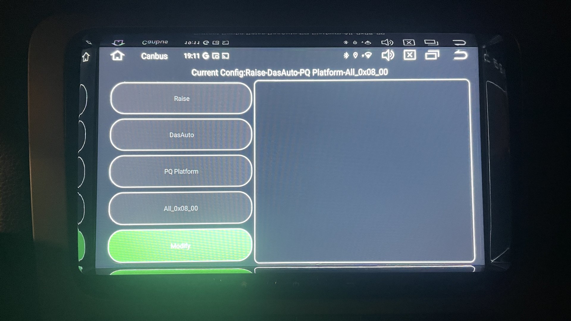

Welche can Einstellung ist gewählt?
hab diese einstellungen gewallt
Nimm doch die PQ PLATTFORM bitte zum testen
habe die PQ Platform ausgewahlt das ist die ich aktuell eingestellt hab

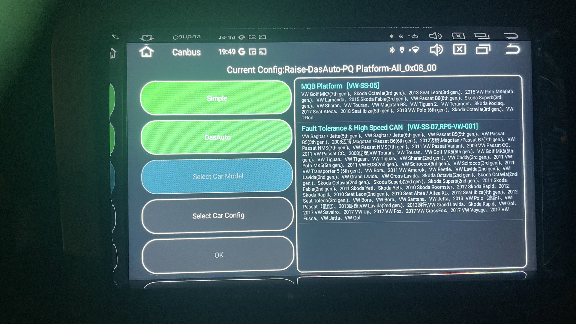

Da gibt's ja anscheinend mehr Einstellungen? Welche gibt's dort? Welches CAN Modell ist verbaut und welches Radio?
Kannst du das hier einstellen?
es ist ein Xtrons PX93MTVL canbus adapter model was bei dem radio dabei war
leider ist die einstllung wie bei dir in dem bild nicht vorhanden
Welche hast
habe diese einstellung zur verfügung hab noch ein canbus adapter von einen xyauto bj 9216 was forher verbaut war wurde auf grund nur 1 gb ram ausgetauscht aber dort ging pdc vieleicht kann mann den verwenden

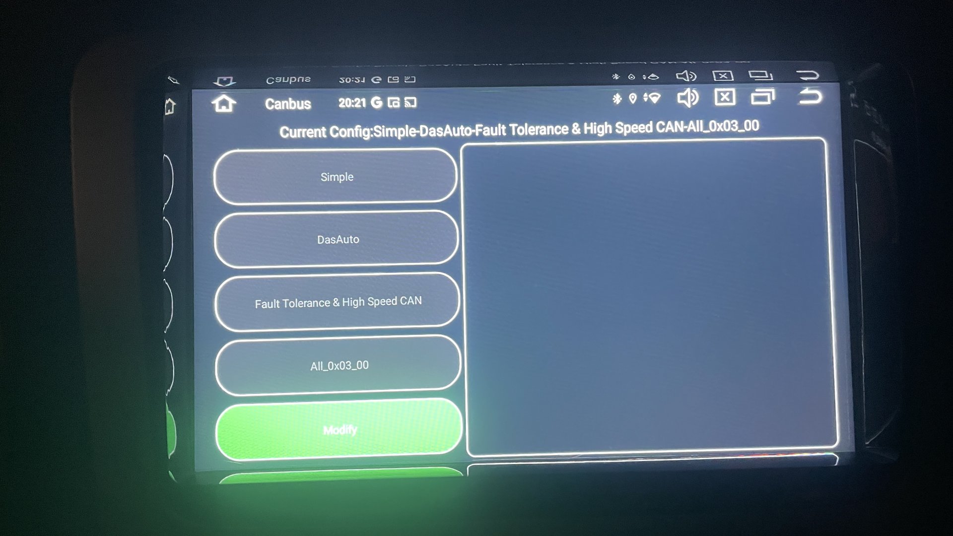

Fault Tolerance & High Speed CAN wählen was kommt jetzt?
pdc und türen werden nicht angezeigt
lauter leiser geht

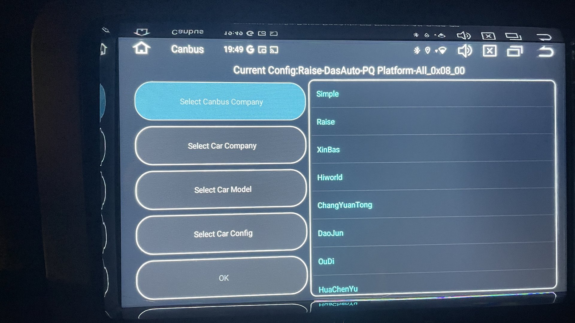

Ja aber welche Auswahl hast du dann bei Car Config?
wo finde ich car config ?
Auf deinen Bild ist der Punkt 1 und 2 grün und Punkt 3 blau . Was ist mir Punkt 4 dann?
tür wird nun doch angzeigt aber pdc nicht
