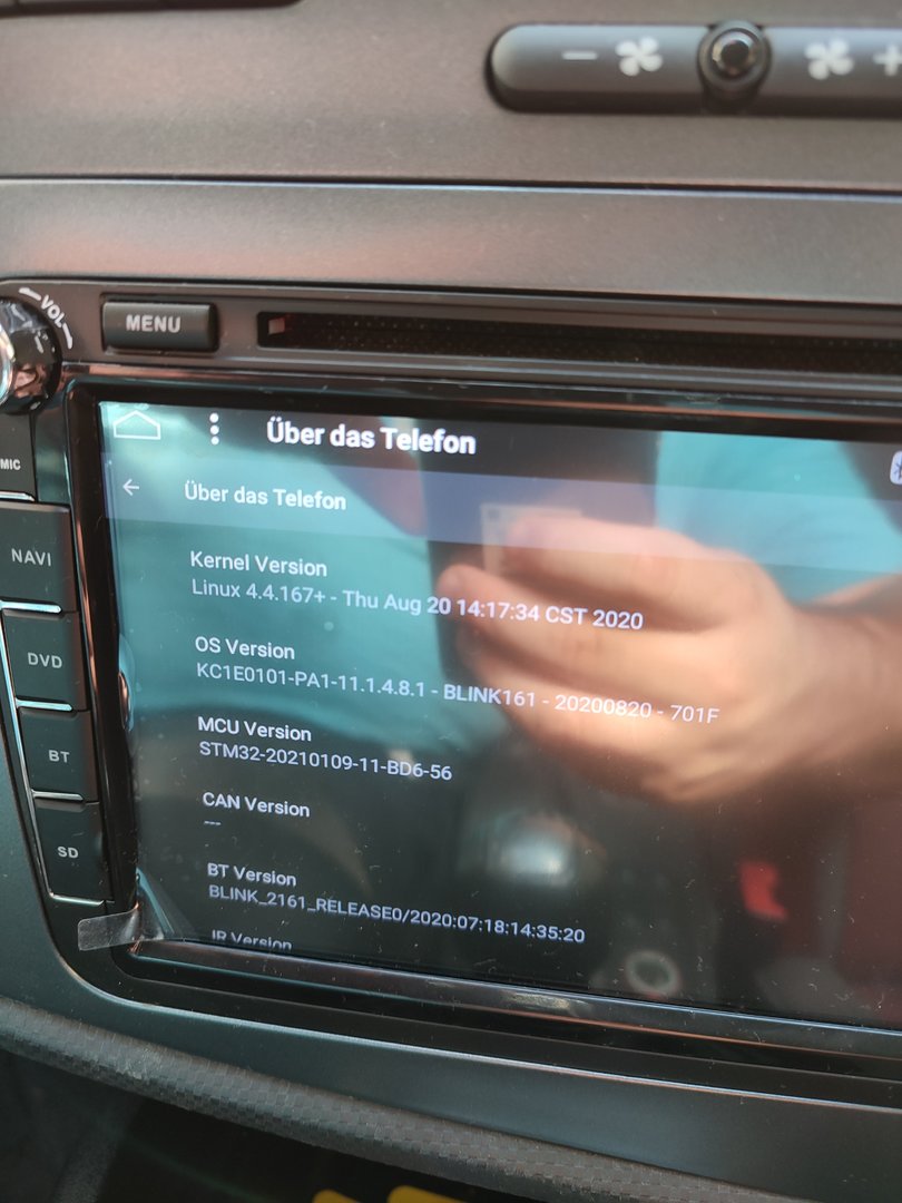

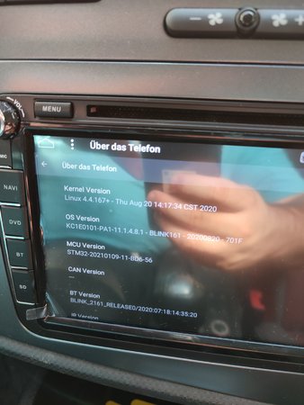

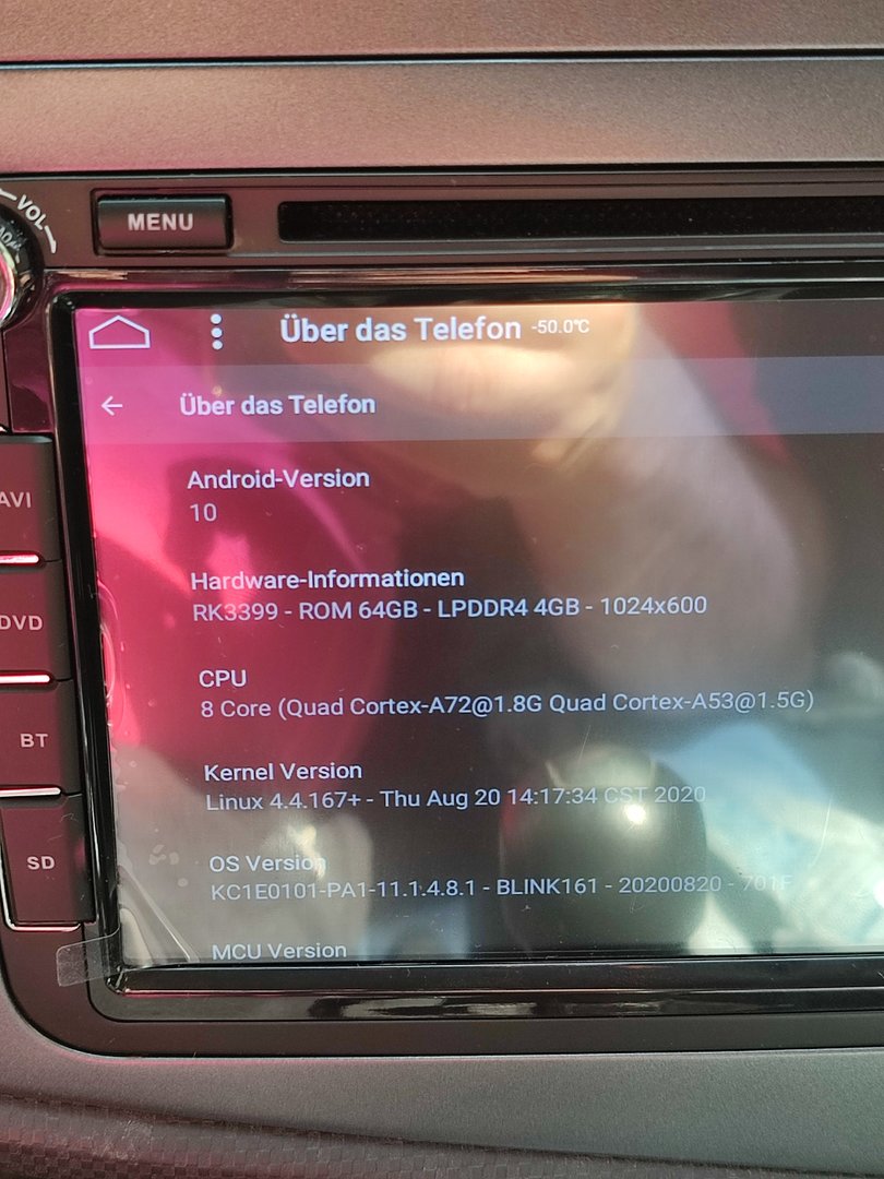

Hallo alle zusammen.
Hab hier ein Android Radio mit Android 10 "angeblich" möchte gern wissen was für ein Gerät wirklich habe oder alles der Wahrheit entspricht

Fast alle der neuen Android 10-Geräte sind Fakes. Steckt echtes Android 9 drin.
Es lässt sich mit div. Apps überprüfen.
Natürlich kann man sie nachträglich irgendwie auf echtes A 10 updaten...
Reaktionen: MrBingo
Die STM32 sollten eigentlich ein echtes A10 haben.
Reaktionen: HerrDoctorPhone und MrBingo

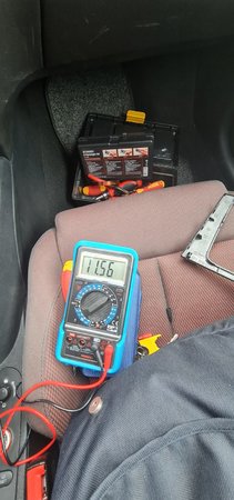

@Rigattoni so heute mal ausgemessen....
Radio blau Ausgang hat knappe 12V
Aber ich muss ehrlich gestehen, dass ich während dem messen an einem anderen Ort war, und alleine durch bewegen des Kabel einen besseren Empfang erbringen konnte...
Evtl minderwertiege qualli ..

Wegen Phantomspeisung: Hab bestimmt schon 4-5 kaputte gehabt in den letzten Jahren. Der billige Chinakram ist halt so.
