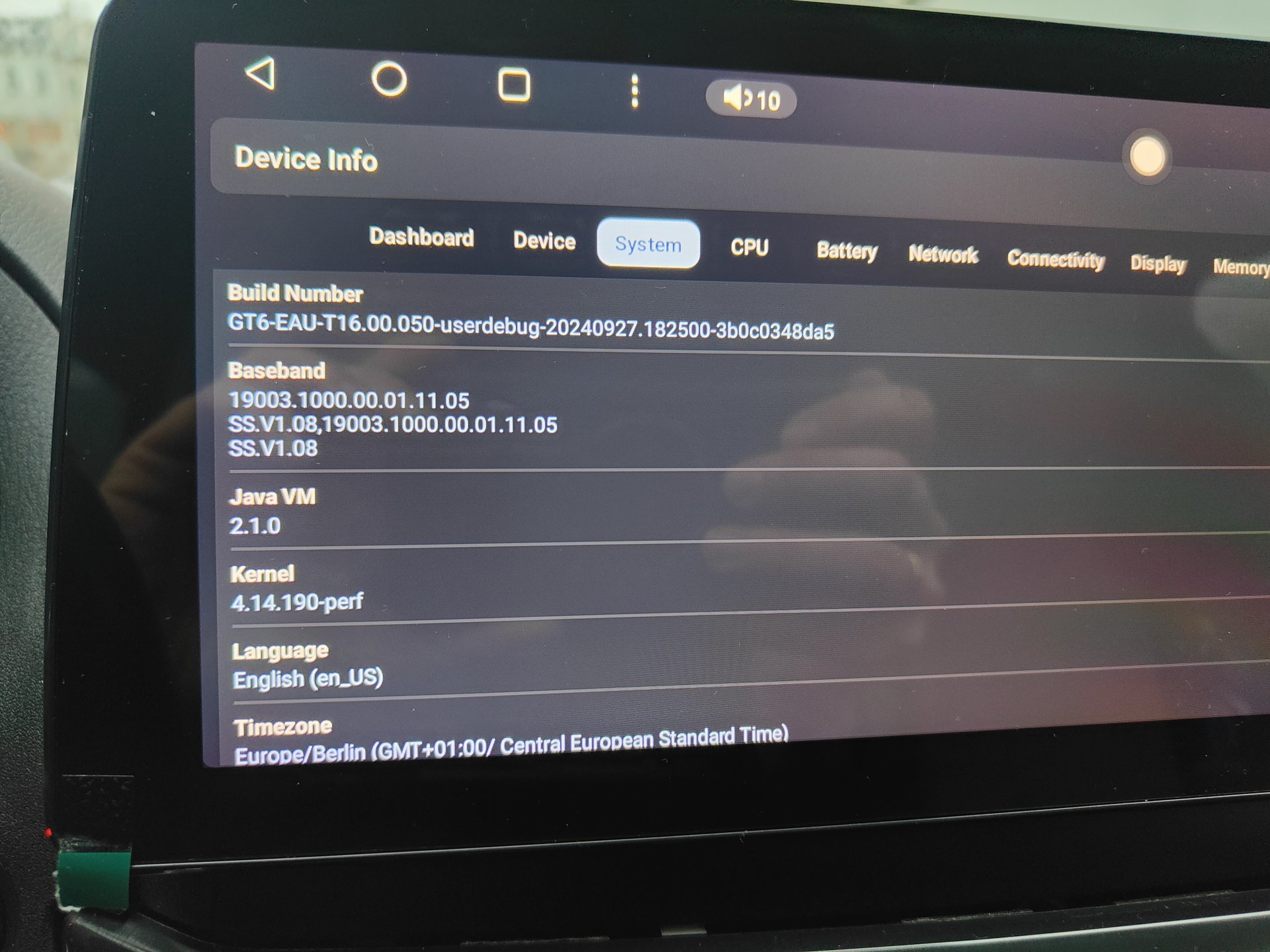

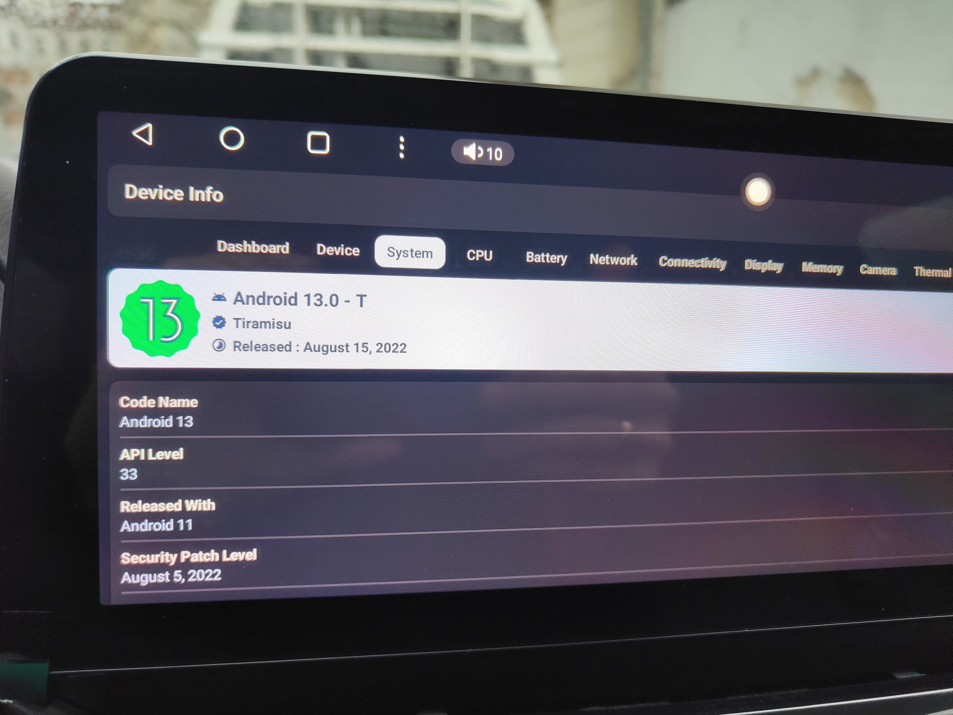

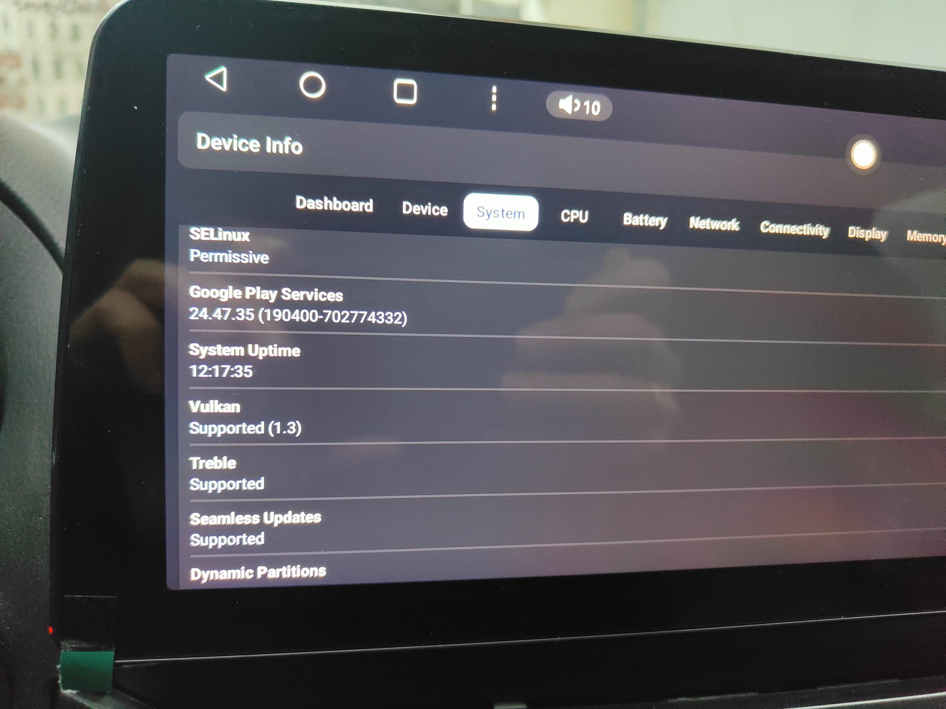

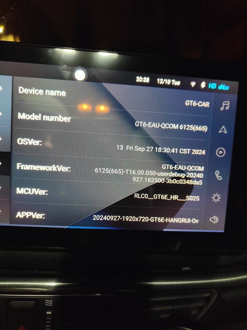

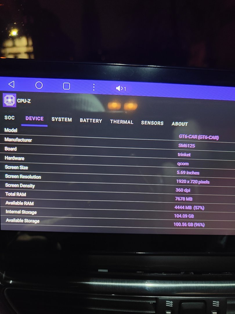

Laut Produktbeschreibung ist es ein Snapdragon 665 OctaCore, 6Gbyte RAM und 128 Gb Flash. Das passte auch so, hab das mit den entsprechenden Tools gecheckt. Es sind sogar 7,5 Gbyte RAM, keine Ahnung wie die krumme Zahl zustande kommt. Zusätzlich habe ich noch ne Rückfahrkamera gekauft, Rückwärtsgang wird vom Canbus erkannt, Strom für die Kamera kommt über das Zusatzkabel im Videokabel und kann mit einem freien +12V Kabel am Autoradio verbunden werden. Masse holt er sich über das das Videokabel. Schon cool, dadurch keine Verbindung mit dem Rücklicht notwendig. Muss die Kamera aber noch gescheit verlegen, aktuell klebt sie nur hinter der Heckscheibe.
Software: Naja, wie so oft bei den China Radios, nicht ganz optimal. Es ist ein Android 13 (ApiLevel 33, geprüft mit den diversen Tools). Playstore, Maps, Waze, Netflix, Youtube etc ist alles vorinstalliert. AndroidAuto/CarPlay über Zlink.

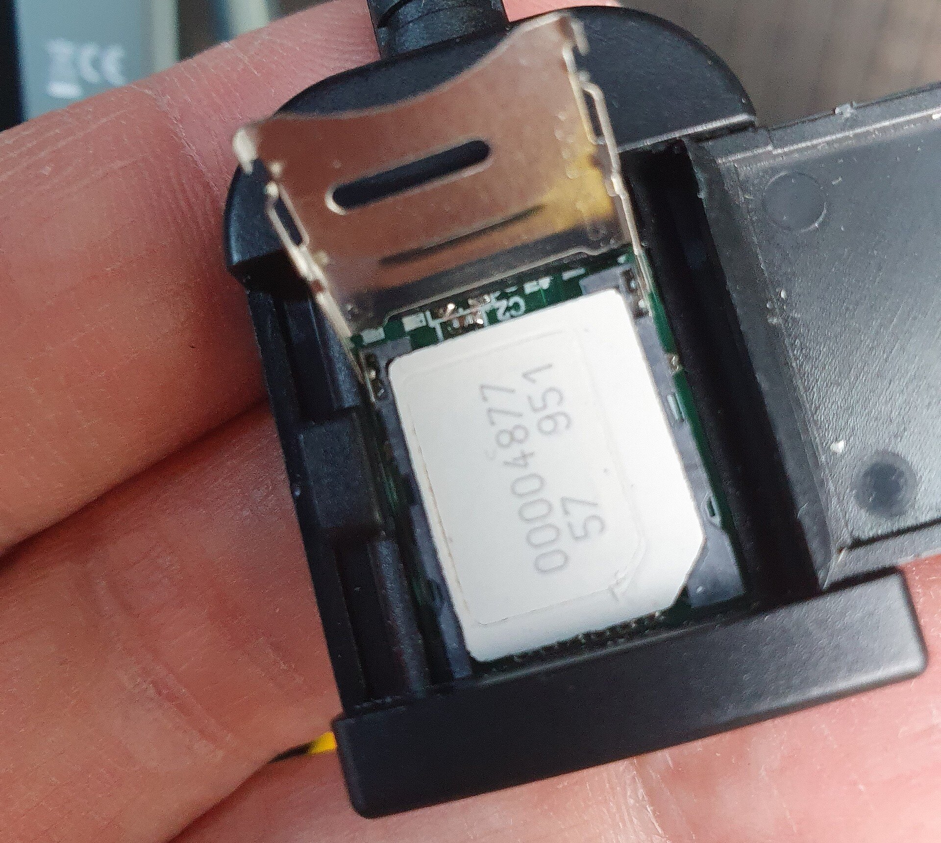

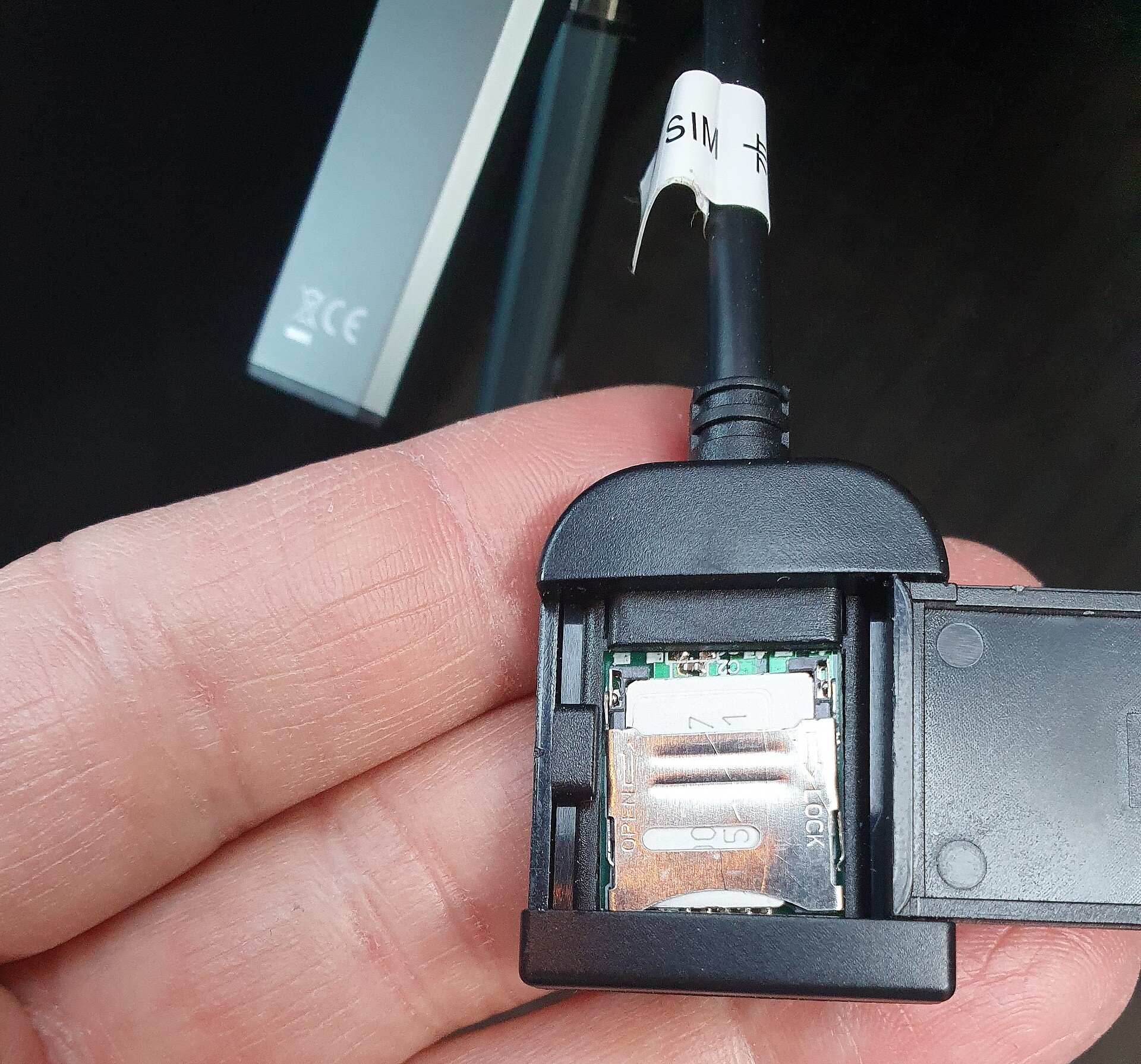

Also habe ich mir eine MultiSIM zu meinem Tarif geholt (kostet mich nur 3,46 im Monat mit 40GB) und habe diese ins Radio bzw. in den Adapter eingebaut.
Hier gab es zunächst das erste Problem, die Karte wurde nicht erkannt. Irgendwann bin ich auf die Lösung gestoßen: Man muss WLAN einschalten und dann das Radio einmal neustarten, danach funktionierte es.

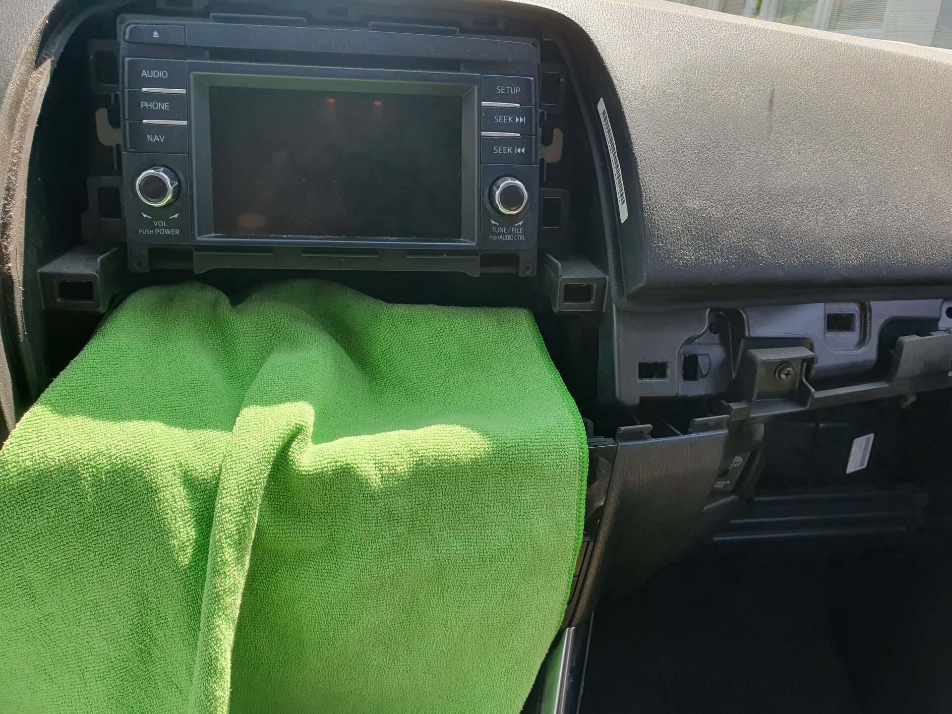

Moin, also ich habe soeben das Autoradio eingebaut. Mazda CX-5 2014 mit dem alten NB1 Radio. Auch ich muss sagen es ist schon etwas fummelig, aber wenn man ordentlich arbeitet funktioniert es schon. Von meiner original Rückfahrkamera kamen 2 drähte vorne am NB1 an und waren nur auf die Kontakte im Stecker aufgesteckt. Da musste ich erst probieren welches Kabel auf welchen PIN an den Stecker des AINAVI kommt. Es funktioniert, aber die Qualität ist mies da die Kamera ja nur eine Auflösung von 480p hat. (das war mit dem NB1 auch so). Was nicht funktioniert ist die SIM Karte. Ich weiss nicht was ACID111 meinte mit "Hier gab es zunächst das erste Problem, die Karte wurde nicht erkannt. Irgendwann bin ich auf die Lösung gestoßen: Man muss WLAN einschalten und dann das Radio einmal neustarten, danach funktionierte es." Du sagst ich muss das Radio mit meinem Heimnetz verbinden? Leider ist das zu weit weg vom Auto. Unter Verbindungsoptionen gibt es kein WLAN, sondern nur WIFI. Bin etwas ratlos, das ist mir aber wichtig.

Mit der SIM hab ich auch so meine Probleme. Wenn ich eine APN hinterlegen will, lässt er mich zwar die Daten eingeben, aber sobald ich speichere, ist die APN wieder weg.

Der PIN bei der SIM ist deaktiviert, habe mittlerweile festgestellt, dass die SIM anscheinend einfach nicht ordentlich im Adapter fixiert werden kann.

Ah ok. Der AINAVI Support hat mir gezeigt dass man einfach nur ein Stück Papier zwischen SIM Karte und Metallklappe klemmt. Vielleicht hilft es. Mein Wagen hat einen Canbus, deshalb habe ich die Tasten nicht belegt.

Der Adapter hat kleine Führungen und den Metallschieber zuklappen und anschliessend nach unten schieben (LOCK). Der Support riet mir zwischen Karte und Schieber noch ein Papier dazwischen zu klemmen, damit die SIM fester angedrückt wird.

Ja, das ist genau der selbe Adapter den ich auch habe.

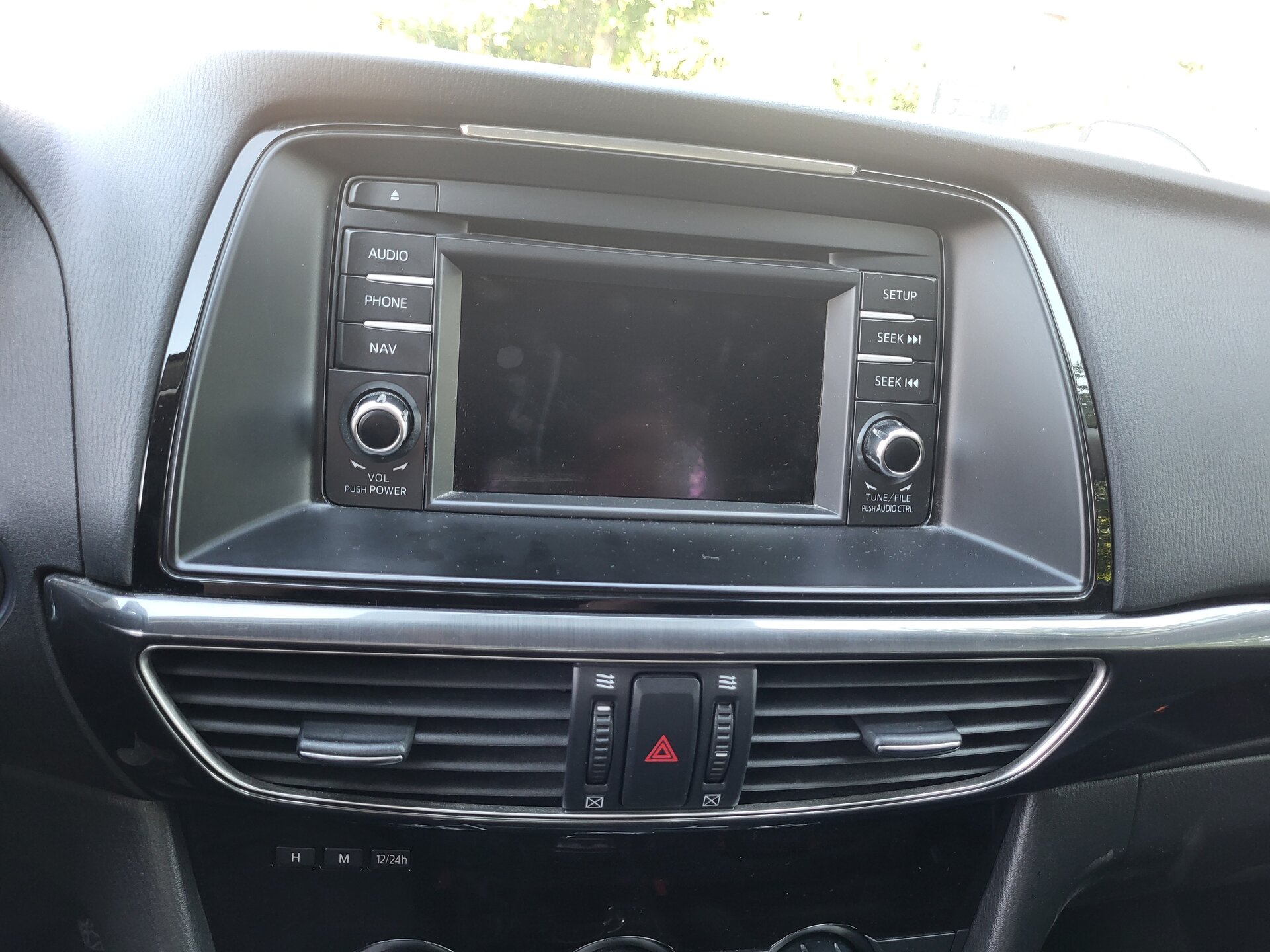

Ich hab noch ein wenig Probleme, das richtige Radio zu finden. Im Anhang mal ein Bild von meinem Werksradio

Hi, ja genau das Radio hatte ich auch. Was genau meinst du damit: "Wenn ich das originale Radio ausbaue, kann ich die Auto-Einstellungen nicht mehr ändern"? Schau mal hier. Hier ist ein Video über die features des AINAVI.

Unter Setup kann man spezifische Einstellungen vornehmen (muss morgen mal ein Bild machen). Geht um Lautstärke der Verriegelung zum Beispiel.
Die Funktionen, die er meint, sind zum Beispiel für die Lichtautomatik, Komfortblinker und Autolock.
Die sind beim NB1 unter "Setup" bei den Fahrzeugeinstellungen zu finden. Damit hab ich mich bei meinem Androiden noch gar nicht beschäftigt.
