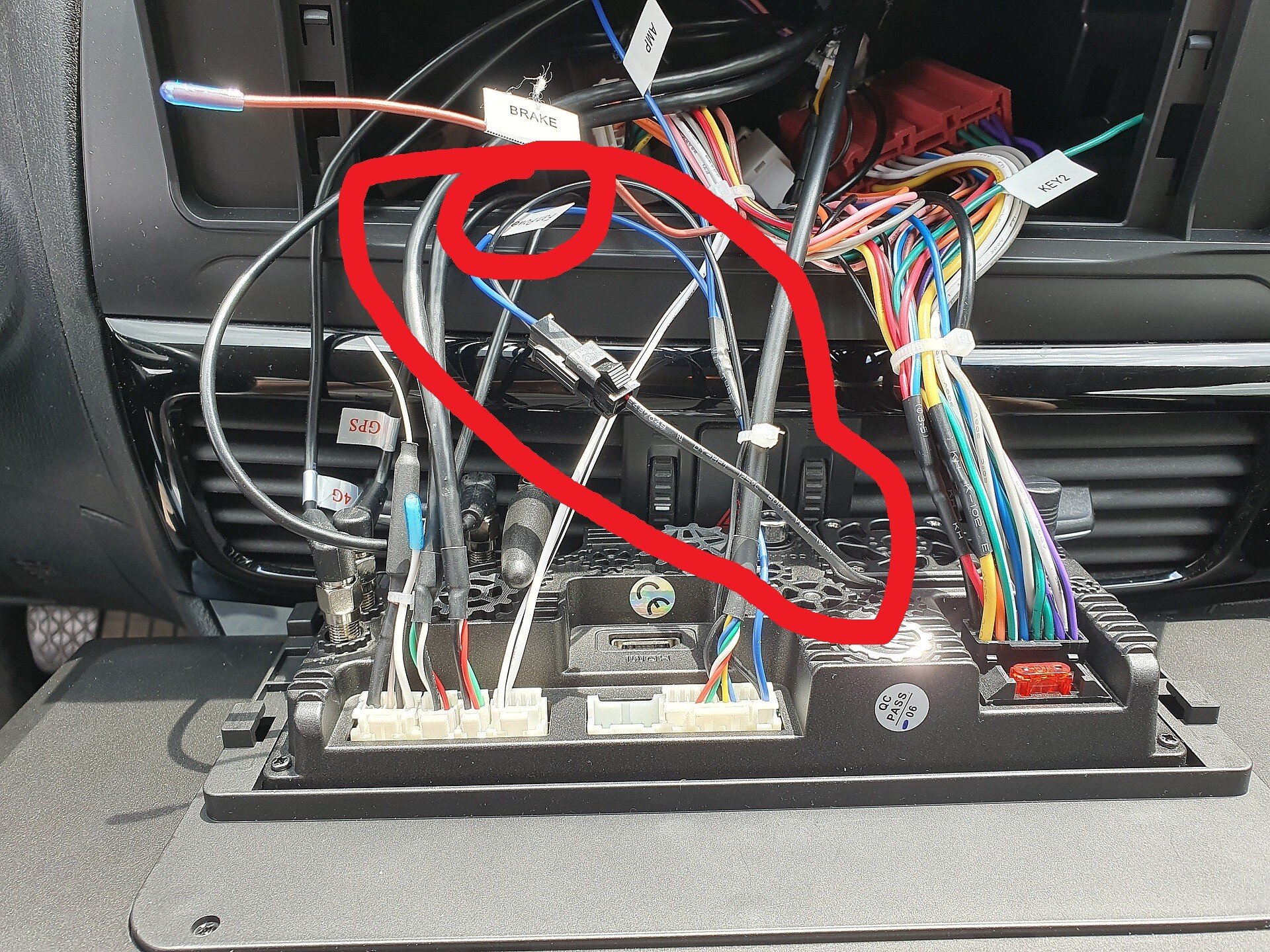

Auf dem Stecker steht "FAN POWER"
Reaktionen: hurcoman und Zhenwu
Oh man, hab ich glatt übersehen, die kleine Kupplung am Kabelbaum :1f606:
Danke dir
