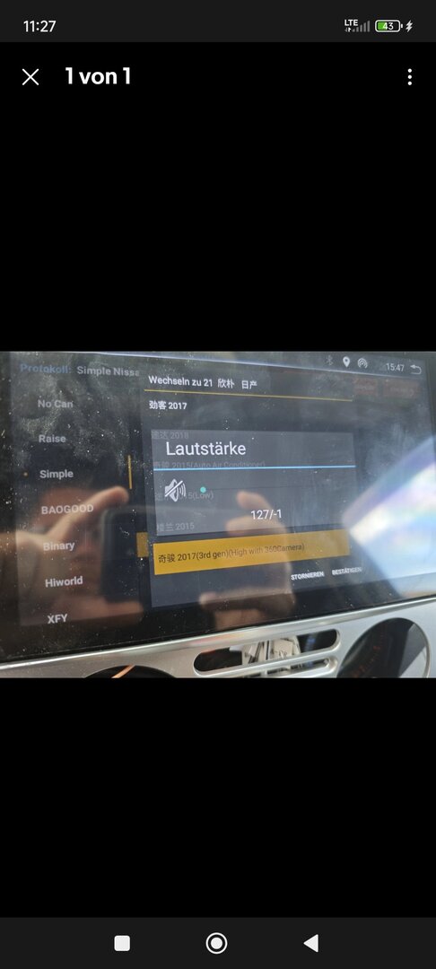

Hab das Radio angeschlossen und es hat funktioniert. Auch die Lenkradfernbedienung. Dann stand das Auto eine Woche und ich hatte einen Fehler mit der Lautstärke.
Siehe Foto. Lautstärke verstellen am Radio und auch an den Lenkradtasten ohne Funktion.
Und immer wieder taucht ploppt der Fehler auf.
Der Verkäufer meint, ich muss den canBus Adapter richtig einstellen. Nur weiss ich nicht wie. Mein Auto ist in der Liste nicht aufgeführt. Er hat mir zwar eine Einstellung genannt, die funktioniert aber nicht.
Was meint ihr, hängt der Fehler mit den CanBus zusammen?
Und warum hat das Radio an Anfang funktioniert? 😃

Hast du schon mal versucht, wenn die Anzeige erscheint, auf den durchgestrichenen Lautsprecher zu tippen. Sieht so aus, als ob das Radio hier auf Lautlos gestellt wäre.
Reaktionen: Chiemgauer0815
Also auf der Meldung kann ich nichts drücken.
Ja, es sieht so aus, als wärs stummgeschalten. Mir wundert auch die lautstärkeanzeige 127/-1
