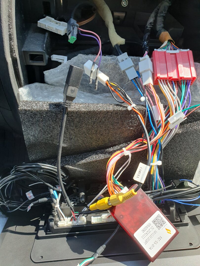

Mein Radio kam an, aber ich glaube, ich hab die falschen Kabel bekommen. Markiert ist alles mit CX-5, obwohl ich Mazda 6 Bose angegeben habe. Und ich glaube das Bose Set hat er nicht dazu. Hat hier einer zufällig ein Bild, wie das aussieht?
Komischer weiße habe ich 2-mal das Simslot Kabel, einmal am großen Kabelbaum und separat.

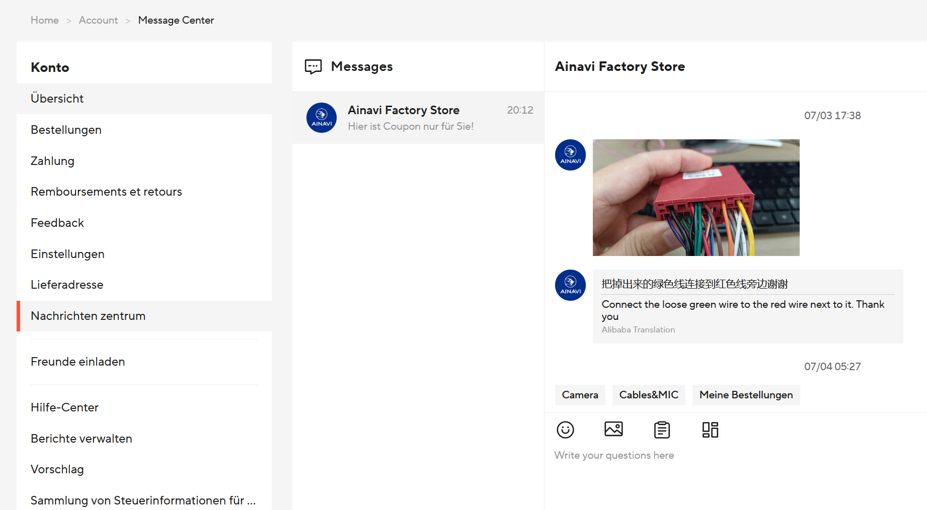

Ja, das ist komisch. Da ich ein CX-5 ohne Bose habe weiss ich nicht wie das für den Mazda 6 mit Bose aussehen soll. Aber wenn du deine Bestellung über das ALI Portal anschaust, gibt es dort ein Nachrichten Portal (Chat mit AINAVI). Du kannst die immer anschreiben und auch Bilder schicken. 2x SIM Slot ist komisch

Ja, das wollte ich nachher sowieso machen

Mach einfach ein Foto von deinen Kabeln und frage ob das Kabel für Mazda 6 und BOSE dabei sind. Ich hoffe du kannst ein wenig Englisch oder alternativ in DEEPL übersetzen lassen. Viel Glück!

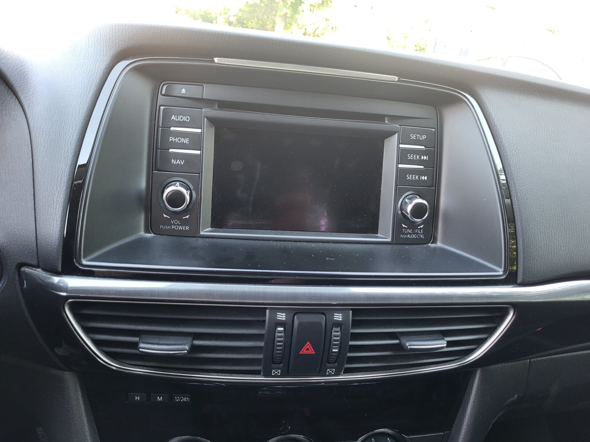

und dann noch ein Foto vom Cockpit mit deinem Autoradio
So sieht das bei mir aus ..
Reaktionen: Zhenwu
Ja, meins auch (Letztes Bild von der Verkabelung).
Und auf dem breiten Stecker bzw. Kupplung steht CX-5 :(
Laut Verkäufer passt alles, CX-5 und 6er sind wohl kompatibel.
