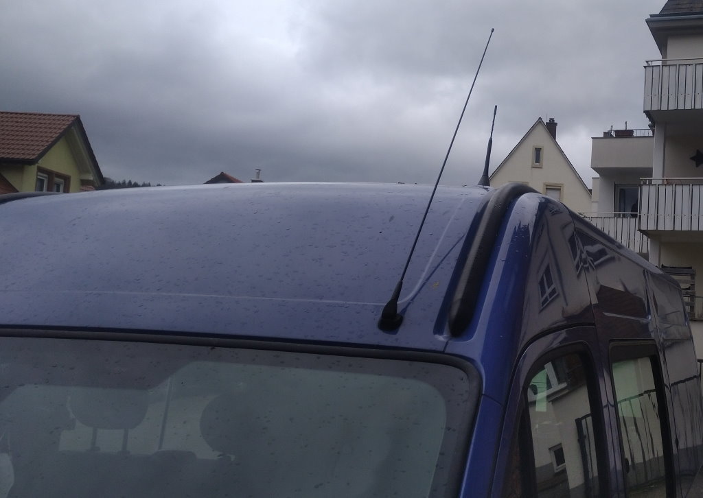

Hallo
Ich habe mir für ein Nissan Interstar ein Joying Radio bestellt.
Dazu hätte ich gerne noch einen USB DAB Stick und muss dann die Dachantenne ersetzen.
Meine Antenne sitzt über der Frontscheibe an einer steilen Stelle (siehe Bild).
Die meisten DAB-Antennen sind ja leicht nach hinten geneigt, aber wenn ich die da verbaue, zeigen die nach vorne.
Kennt jemand eine Antenne, die hier passen würde?
Sie sollte dann DAB und normales Radio empfangen.
Mein neues Radio ist ein JY-UQ135N4G-DA.
Degen dem DAB-Empfänger wurde mal diese Box empfohlen:
Car Kit Digital Audio Broadcast DAB DAB+ Box
Ist das noch aktuell?
Grüße, und danke im Voraus

@e0mc2
Das ist doch eine Stab-Antenne und die unverstärkt, oder mit Verstärker im alten Radio, bzw. in der Leitung, 80cm lang, was genau der richtigen Länge für FM entspricht.
Für DAB+ brauchst du aber eine Antenne, die relativ genau 38cm lang ist, da die Wellenlänge deutlich kürzer als bei FM ist.
Ich kenne jedenfalls keine Antenne, die du statt der vorhandenen verbauen könntest.
Alternativ nur dann die dran lassen und im Wind wehen lassen und eine Dachantenne drauf zimmern, wenn es der Innenausbau des Autos erlaubt. Eightwood Aktive DAB/DAB+ Antenne Auto Digital Radio FM/AM Kombi Dachantenne Autoantenne mit Verstärker with SMB/SMA Stecker DIN Adapter Auto Radio Fahrzeug Splitter Amplifier 5M : Amazon.de: Elektronik & Foto mal als Beispiel.

Hallo.
@Rigattoni
Danke für deine schnelle Antwort.
Ich habe die alte Antenne nicht nachgemessen, aber sie ist schon lang und vermutlich passiv.
Zum Radio geht nur das Antennenkabel, kein +12V.
Das alte Radio ist ein einfaches 1-DIN mit wenig Funktionen und über 10 Jahre alt, wobei der Empfang ganz gut ist.
Eine zweite Antenne wäre möglich, würde ich aber gerne vermeiden...
Könnte ich meinen Antennensockel mit Gelenk auf dem Dach lassen, und da eine kürzere, DAB-taugliche pasive Antenne reinschrauben?
Dahinter dann ein aktiver Splitter?
Und, könntest du noch was zu dem DAB-Empfänger sagen, den ich oben verlinkt habe?
Grüße, e0mc2
@e0mc2
Naja, mit kurzem Stab wirst du keinen anständigen FM-Empfang mehr haben. Kannst du versuchen, aber dann hast du evtl. einen aktiven Splitter da umsonst gekauft.

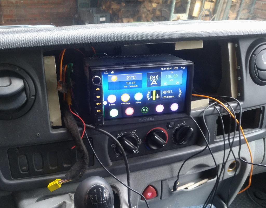

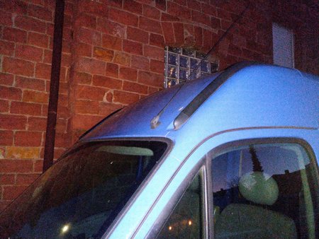

Hallo
Die Antenne ist jetzt auf dem Dach und das Radio ist, naja, "eingebaut"...
Da der Stecker der Antenne nicht zu der DAB-Box gepasst hat, hab ich noch einen Adapter bestellt.
Jetzt passt alles zusammen und läuft so weit.
DAB-Z findet dutzende Sender, da muss ich mich noch durch die Einstellungen wühlen.
Die Radio-App werde ich wohl gegen NavRadio ersetzen (die Free-Version läuft grad zum Testen). Gefällt mir bisher recht gut.
Ansonsten kämpfe ich mich gerade durch die restlichen Einstellungen vom Radio, aber dazu werde ich bei Gelegenheit nochmal ein eigenes Thema eröffnen.
Danke nochmal für eure Hilfe.
Grüße, e0mc2

@e0mc2 Sieht doch gut aus mit dem Stummel auf dem Dach. Auf jeden Fall besser als am Fußpunkt der Schrägantenne. Denke mal, da wirst Du in jede Fahrtrichtung einigermaßen stabilen Empfang haben.
Und der Einbau vom Radio, ... also ich sag mal, echt professionell, könnte man denken das kommt direkt vom Werk so 😅😂 (kleiner Scherz)
