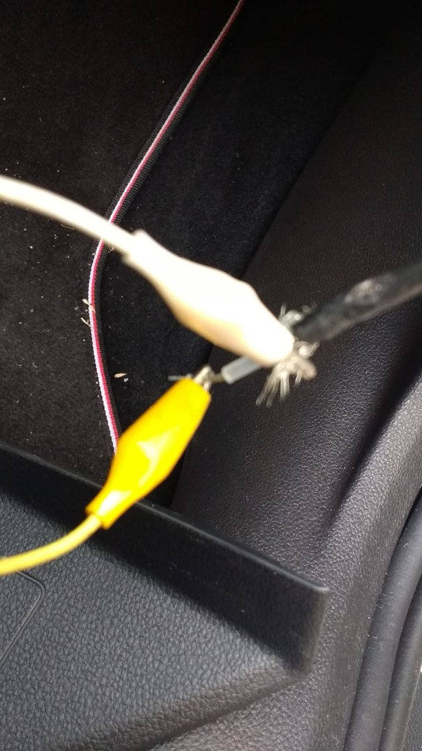

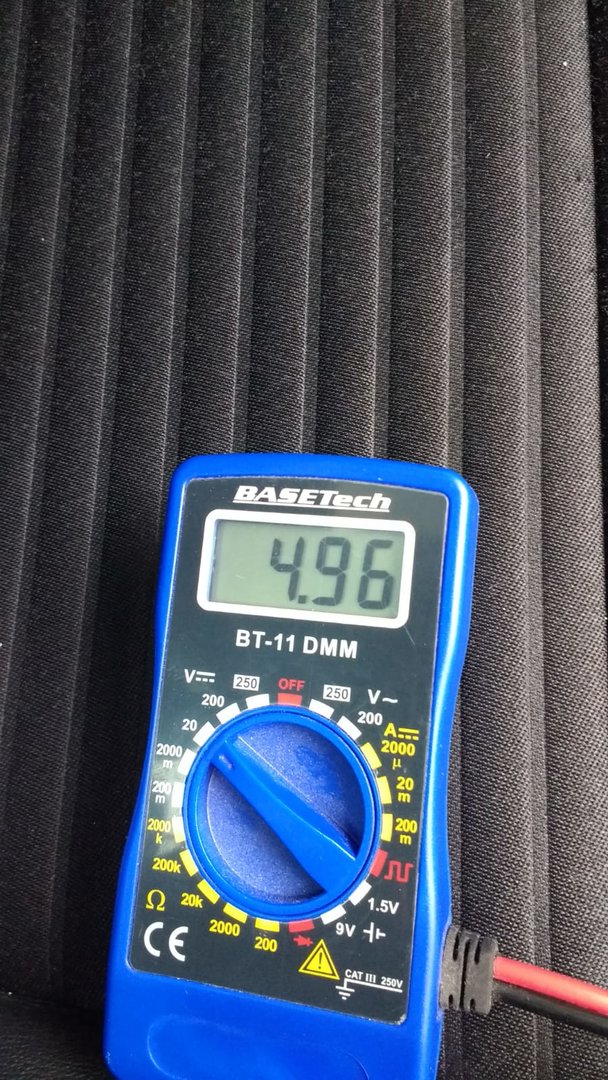

Da mir das keine Ruhe gelassen hat, flugs mal was zusammengeklemmt. Da liegen tatsächlich knapp 5 Volt an.
Da komm ich zur nächsten Frage. Wenn ich 5Volt über die DAB Box an die Antenne schick und 12V über den separaten Stromanschluss zu dem Verstärker in der Dachantenne, müsste das doch einen Kurzschluss geben ?

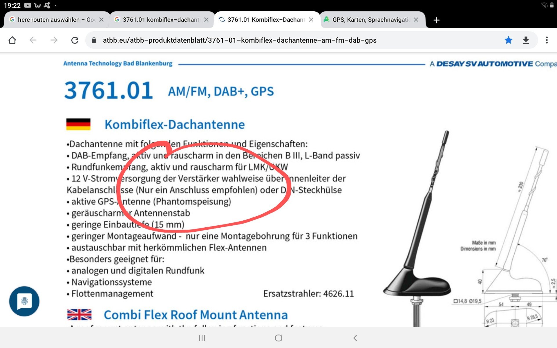

Hab jetzt meine Blankenburg Kombiflex verbaut. GPS wird wohl immer vom Gerät selbst mit 5V versorgt, so steht es auch in der Anleitung der Antenne.
FM und DAB Teil können wahlweise über eine separate 12V Leitung versorgt werden oder über Phantomeinspeisung aber nicht beides gleichzeitig.
Lt Einbauanleitung können aber sowohl DAB als auch der FM Teil eine Ph-Einspeisung bekommen, ich hab allerdings nur den FM Teil dafür genutzt und bisher funktioniert es gut.

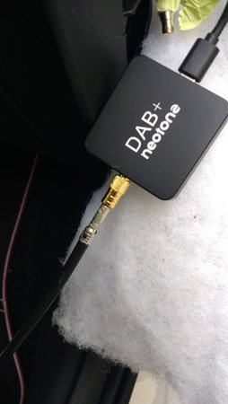

Nochmal einen kurzen Nachtrag zum DAB Adapter. Trotz angeschlossener 12Volt Spannung über den Ant Out vom Radio zur Antenne und ausgegebenen 5 Volt des DAB Adapters gibt es keinen Kurzschluss.
Hab nachgemessen. Die vom Radio geschickten 12 Volt werden nicht über die Dachantenne an den DAB Adapter geschickt. Die Spannung geht bis zur Dachantenne und dann nicht mehr weiter. Eventuell eine Z Diode verbaut ? Bin da kein Fachmann.
Neotone hat, auf Anfrage, auch geschrieben, das es keinen Kurzschluss geben wird.
