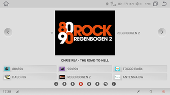

Von DABdream gibt's mittlerweile eine neue Version. Jetzt mit hellem und dunklen Thema:
Reaktionen: 579686 und Onkel Bandit

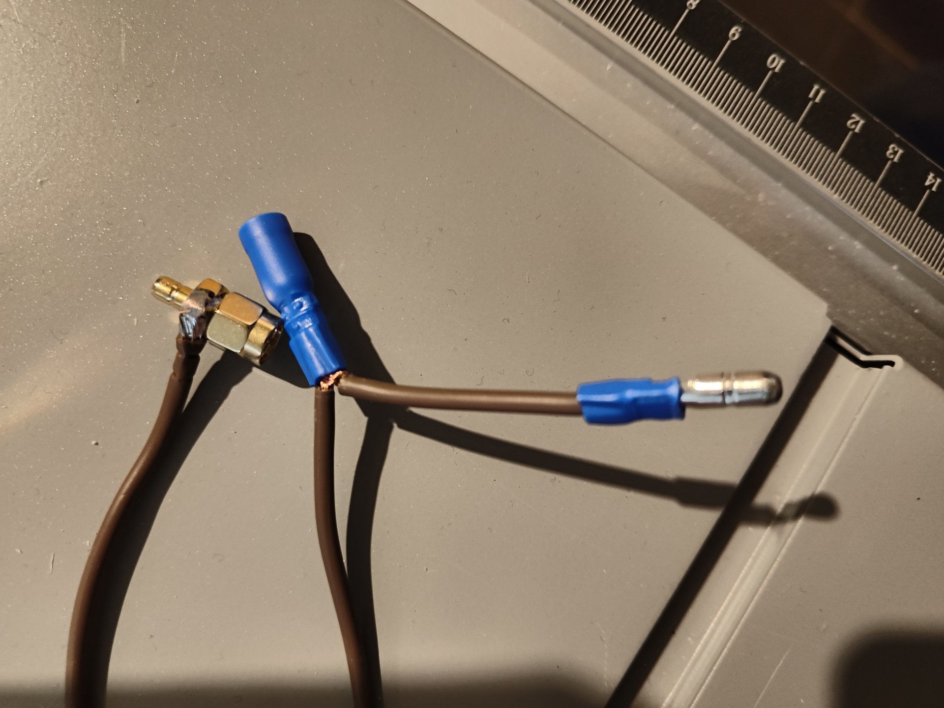

Ggf kann eine zusätzliche Masseverbindung helfen.
Wobei man natürlich nicht Masse mit HF-Masse verwechseln darf.
