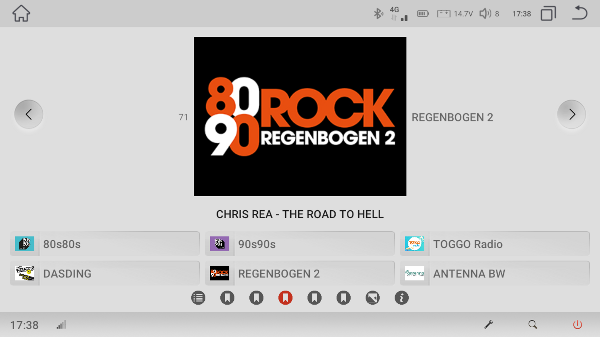

Von DABdream gibt's mittlerweile eine neue Version. Jetzt mit hellem und dunklen Thema:

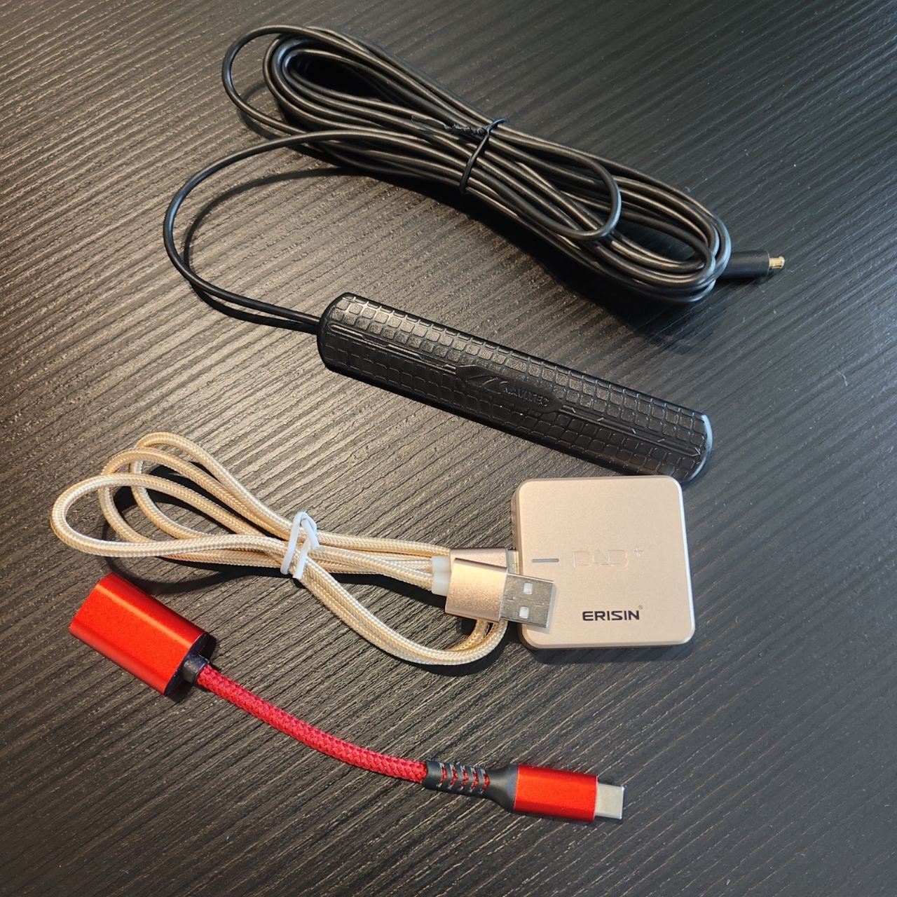

Hikity DAB/DAB+ Digital Adapter Tragbarer DAB+ Radio Tuner Empfänger mit Antenne+SMA Glass Antenne Set, USB 2,0 Dongle für Universelles Android Autoradio: Amazon.de: Elektronik & Foto

wie swa00 schon sagte, der USB DAB+ Adapter von hikity oder baugleiche Sticks mit dem Hinweis für Android geeignet ist das was du brauchst. Dieser wird über den USB Anschluss Deines Autoradios, welches ja ein Android Gerät ist, angeschlossen und verschwindet damit auch am besten im Eibauschacht. Die meisten AndroidGeräte haben schon eine DAB+ App drauf, die dann auch Senderinformationen Logos und Radiotext anzeigen kann. Zu empfehlen ist allerdings aus dem Playstore die App DAB-Z zu installieren, die macht optisch und funktionell einges mehr her als die mitgelieferten DAB+ apps.
Ansonsten, vergiss die klebe Antenne, schau dass Du eine anständige Dachantenne z.b. eine Bad Blankenburg bekommst und die verbaust.

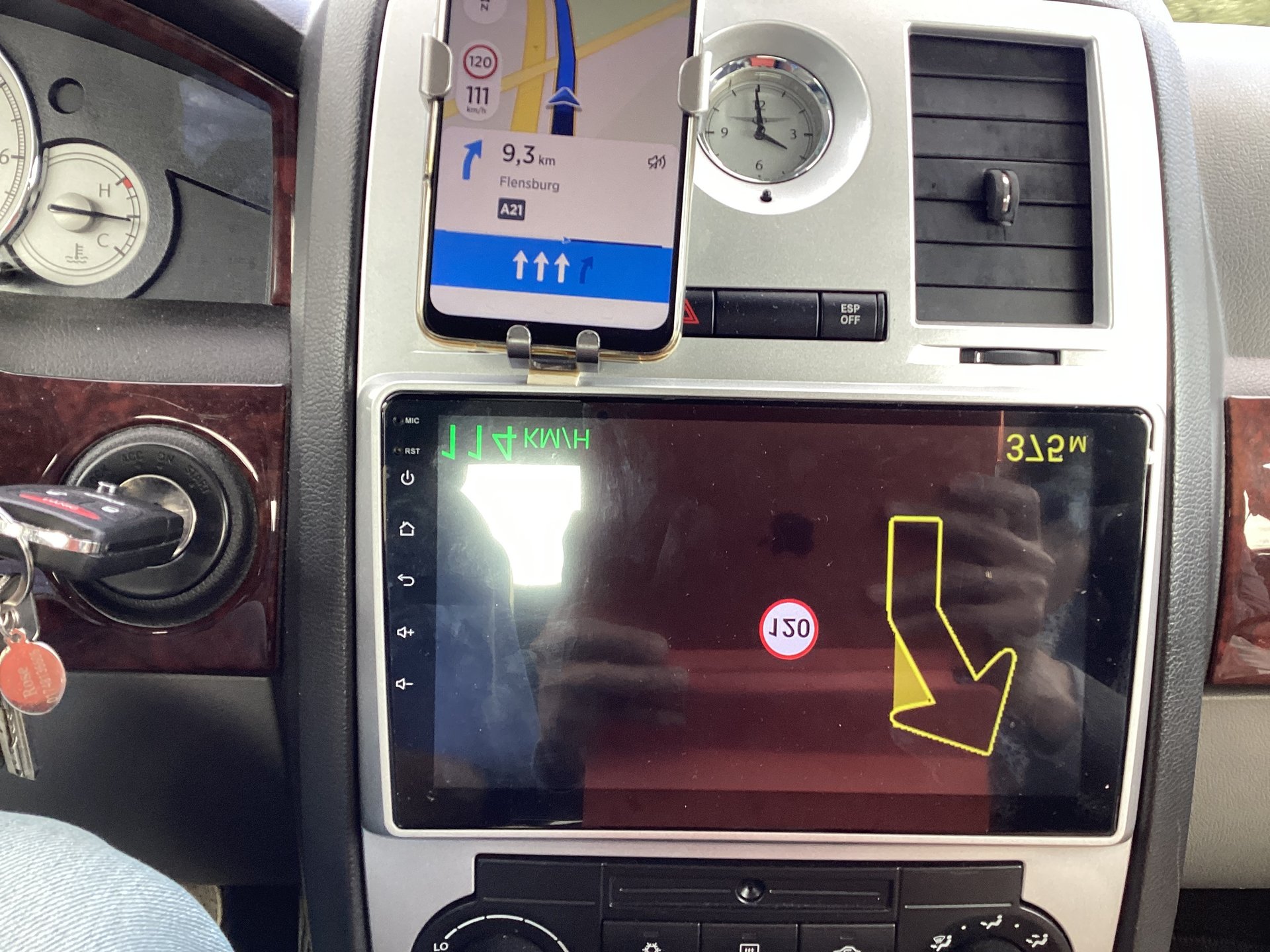

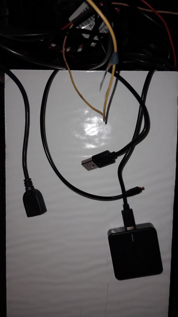

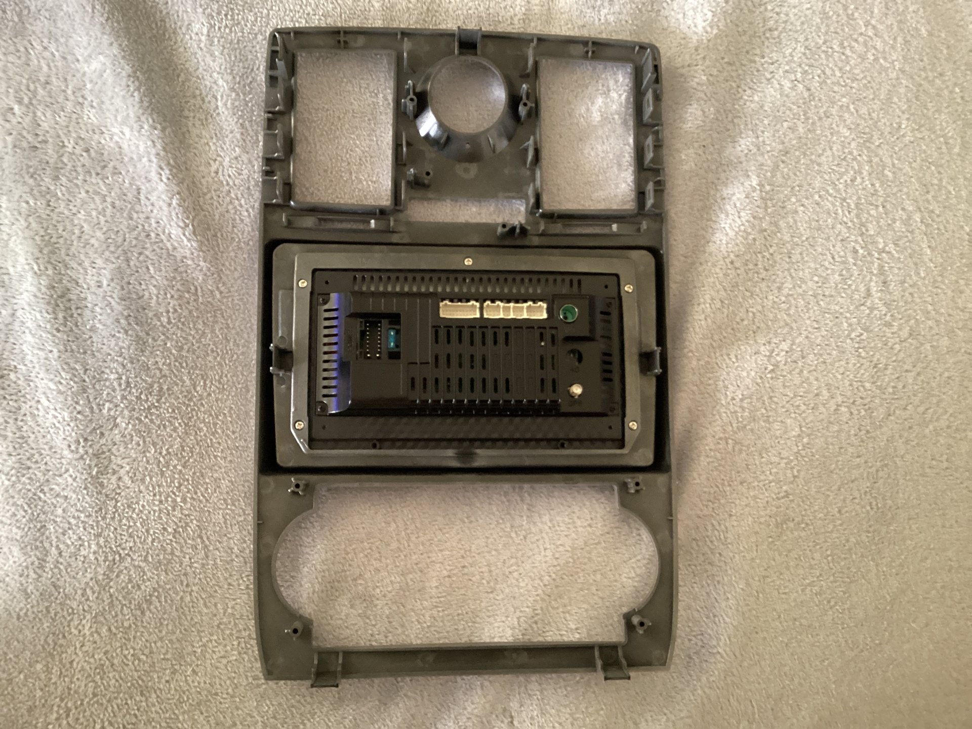

@swa00 Das habe ich eingebaut und funktioniert einwandfrei mit den Logos der Sender. ABER, wenn ich die Zündung anschalte ist der Empfang weg. Weil das ein anderes Thema ist, und wenn das hier nicht hingehört bitte den Thread schließen. Will nicht weitere Fehler machen.
