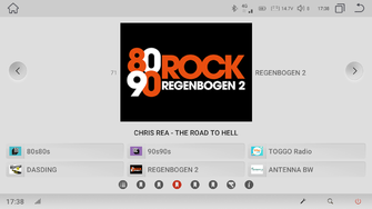

@TorstenH82 Cool, habe mit dieser App endlich DAB+ zum laufen bekommen. Das empfohlene DAB-Z fand nicht einen Sender...

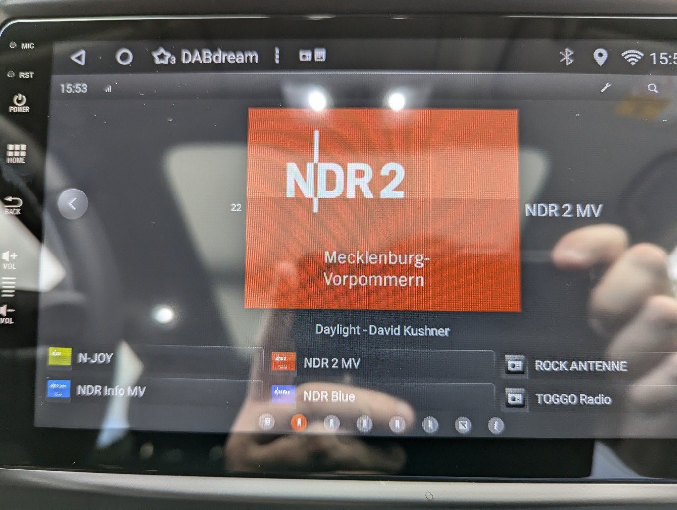

Gestern bin ich ein wenig quer durch MeckPomm gefahren, rund 300 Km. Stadt, Land, Autobahn, hatte keine Probleme oder Empfangsaussetzer. Nur auf dem Parkplatz am Ziel mal ganz kurz. Das Originalradio war da aber nicht besser.
Ich habe aber mal ein Anliegen, keine Ahnung ob das Umsetzbar ist. Ich nutze immer Android-Auto. Dort gibt es eine geteilte Ansicht, 2/3 Karte und 1/3 Mediaplayer (z.B. GoogleMusic, Poweramp oder auch die RadioBob App). Würde sich so etwas auch mit dem DABDream realisieren lassen?
Ansonsten bin ich sehr zufrieden, endlich funktioniert alles so wie von mir gewünscht. :)

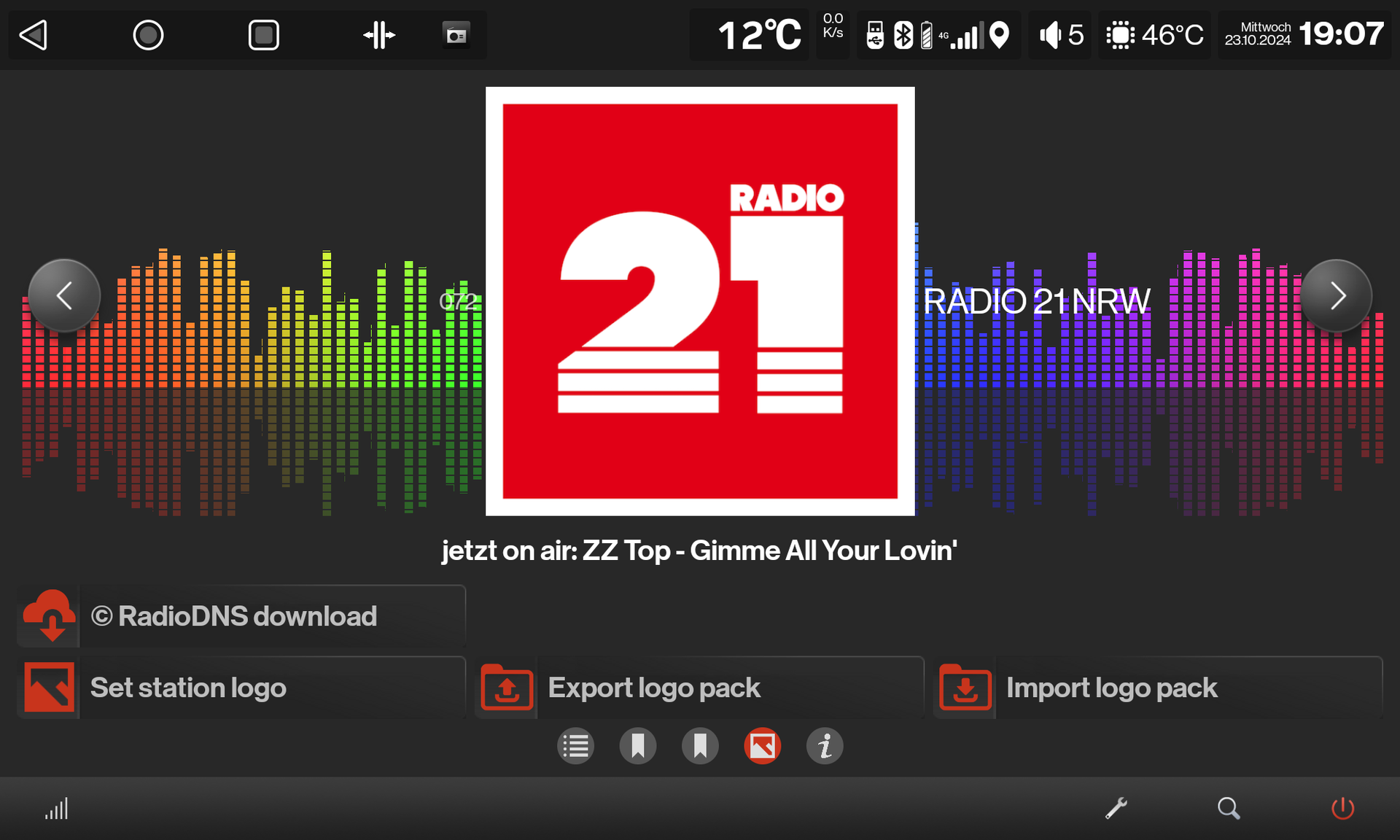

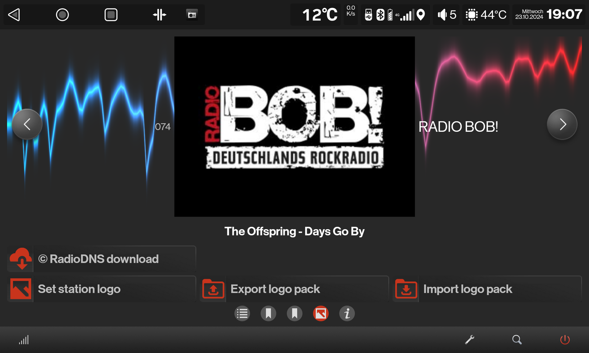

Übrigens. Momentan haben wir auf XDA eine Version mit Visualisierungen im Test...
