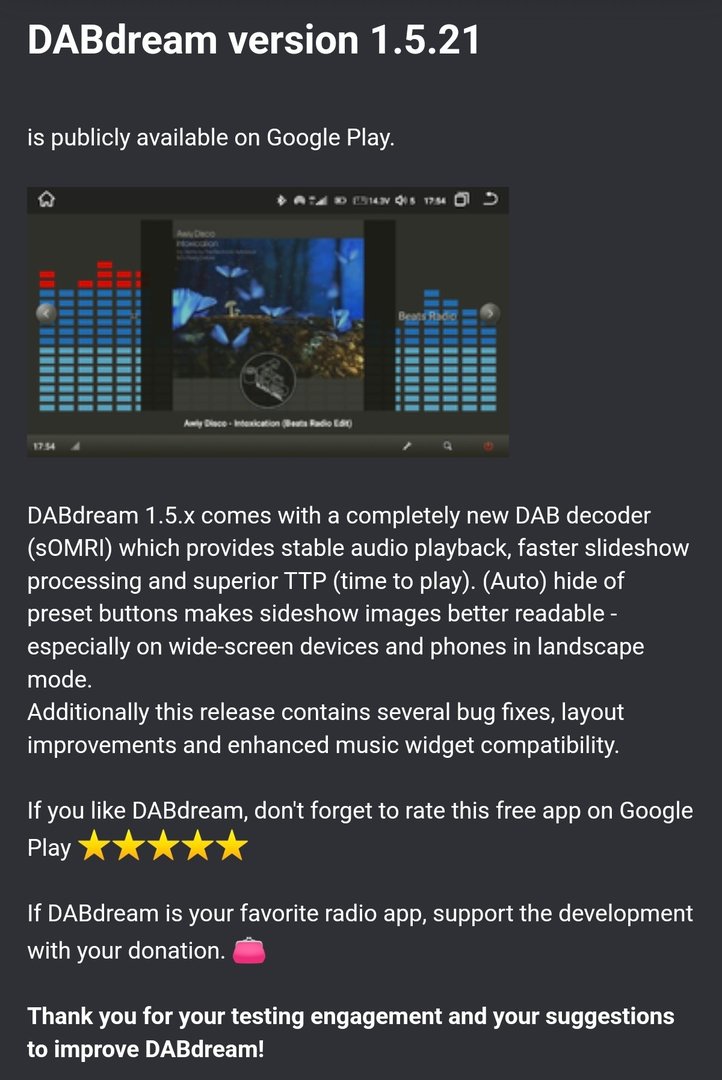

DABdream 1.5.21:
Reaktionen: Schussi
Update ist eingespielt....läuft. Ob jetzt gut oder besser, wird sich zeigen. Da das Radio im Wohnmobil mit Saisonkennzeichen ist, kann ich aktuell nicht fahren.

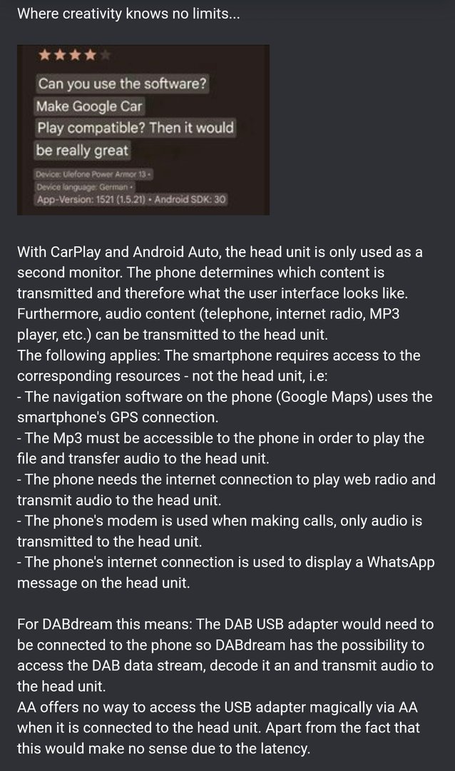

Um allzuviel Kreativität im Keim zu ersticken 😅:
DABdream kann aus technischen Gründen Android Auto nicht unterstützen:
Reaktionen: ms.fox
