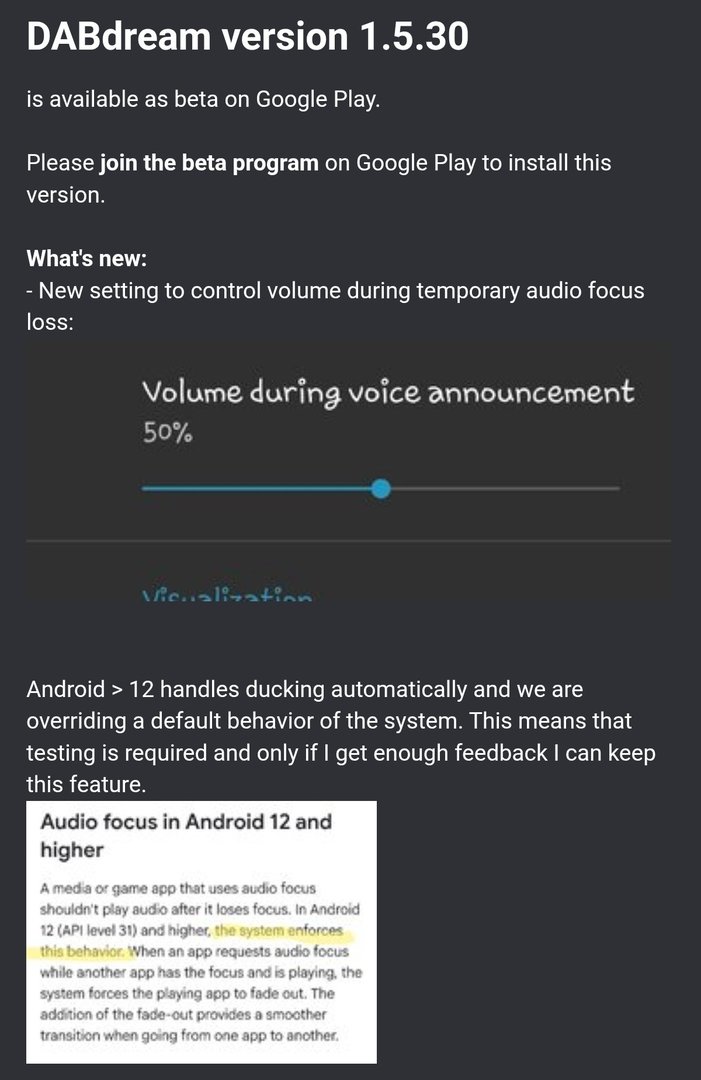

Vielleicht hat ja jemand Lust und Zeit zu testen:
Man kann nun die Lautstärke einstellen, die während einer Navi-Sprachansage oder einer akustischen Benachrichtigung gesetzt werden soll.
Hallo.
An meinem (billig) Radio macht es kein Unterschied, egal wie ich es einstelle.
Ich nutze Google Maps, bei mir wird die Audioausgabe (z.B. DAB) immer abgesenkt und im Hintergrund der Navianweisung läuft die Musik leiser weiter.
@msms ja, leider basteln die Chinesen auch gerne an der Logik zum Audiofokus. Ich hab mittlerweile mehrere Rückmeldungen. Auf dem einem Gerät geht's, auf dem anderen ist es wie bei dir...
Ja, leider ist bei dem Teil (Mein Radio) noch was blödes: Es ist ein DSP und EQ verbaut, wenn ich es nach meinem Geschmack eingestellt habe ist der Klang ganz gut, leider geht der Naviton nicht über die Klangeinstellung, sondern wird neutral "durchgeschliffen". Da ich die Mitten sehr weit nach unten gestellt habe(was die Lautstärke dann insgesamt leiser macht) und die ganz tiefen Bässe weit nach oben wird dadurch die Navistimme viel lauter (im Menü von Google Maps auf leise gestellt geht es einigermaßen).

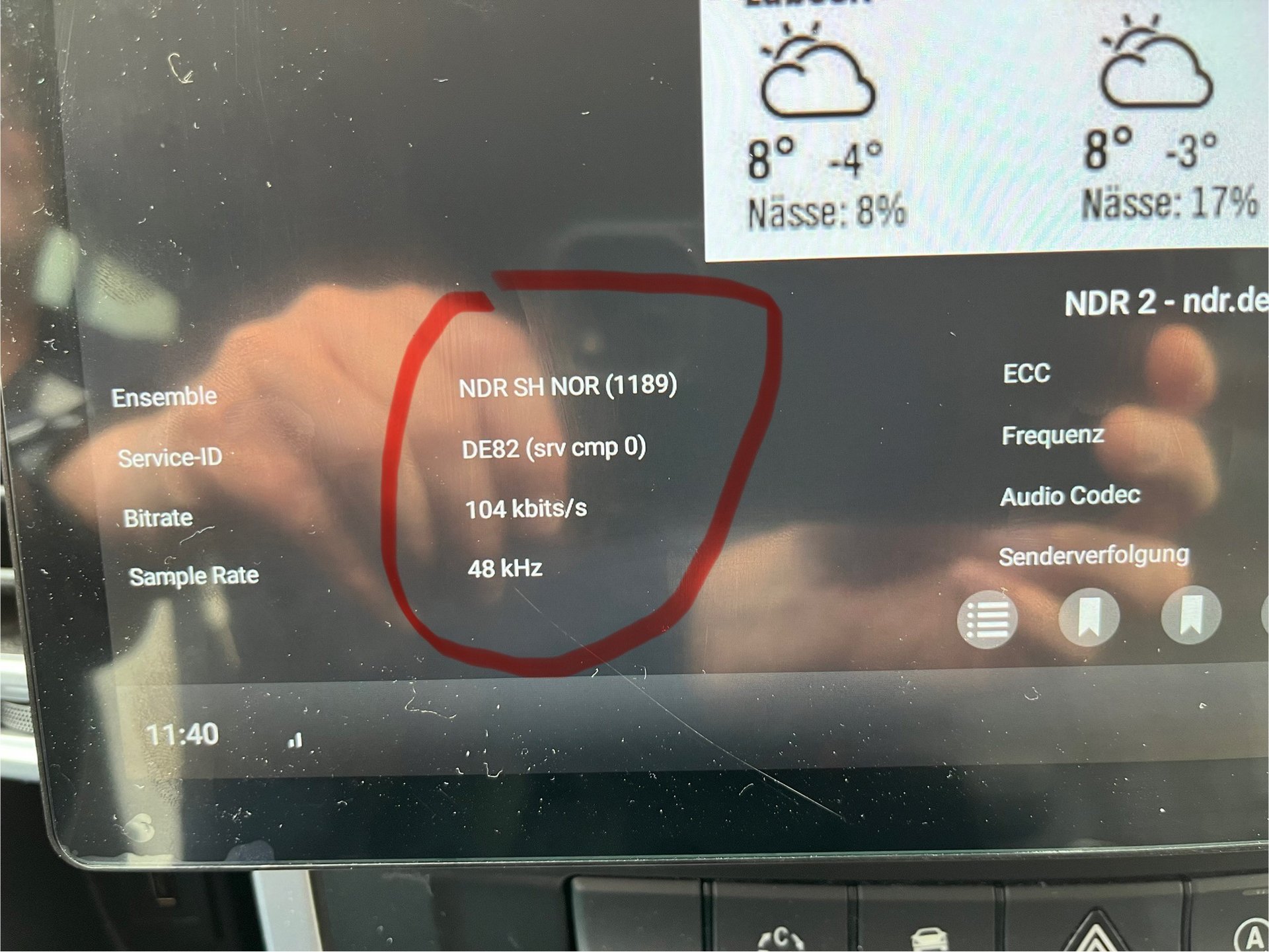

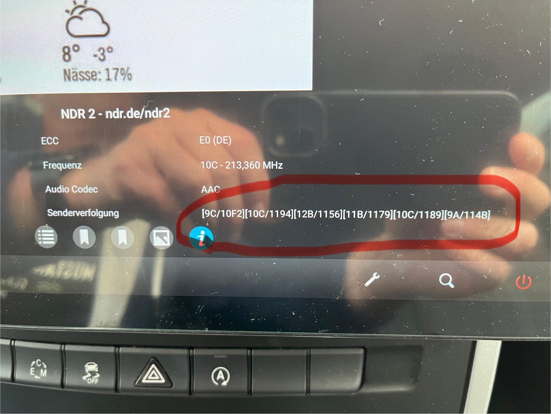

@TorstenH82 besten Dank für die schnelle Antwort. Nur bei mir scheint jetzt ein Ensemble zu fehlen. Bei meinem Sender NDR2 habe ich vorher immer das Ensemble NDR2 SH HL empfangen. In meinem Fahrradius hatte ich damit immer störungsfreien Empfang. Jetzt empfange ich NDR2 SH NOR und alle Versuche durch Drücken auf den Empfangsbalken auf NDR2 SH HL umzuschalten, scheitern.
@mb1800
Aktiviere service following und drücke auf den Empfangsbalken. Wenn 9a empfangbar ist, wird er bei diesem Ensemble/Frequenz bleiben.
@TorstenH82 er findet 9A. Dann speichere ich das als Favorit ab. Wenn ich dann den Sender wechsele und wieder zurück auf den gespeicherten Favoriten gehe, ist er wieder bei 10C.
@mb1800
Sobald auf 9A eine Wiedergabe möglich ist, wird dies zum Sender gespeichert - unabhängig davon, ob es sich um einen Favoriten handelt oder nicht bzw. ob du den Sender nachträglich als Favorit festlegst.
Wenn keine Wiedergabe möglich ist, ist der Sender in deinem Gebiet auf dieser Frequenz nicht empfangbar und du musst es an einen anderen Standort probieren und/oder andere Störquellen ausschließen.
Bei aktiviertem SF würdest du kurz 9A in den Infos sehen aber die App wird automatisch zur nächsten Frequenz wechslen.
