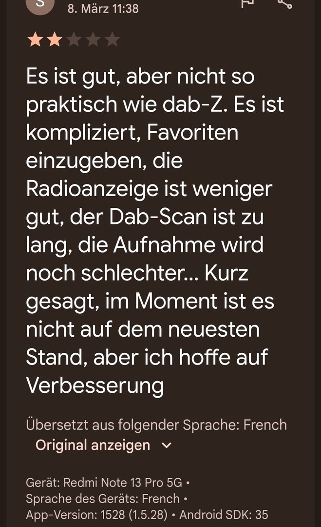

Für manche ist die Bedienung der App bereits heute eine Herausforderung und wird als kompliziert eingeschätzt. Das merke ich anhand der Beschwerden und mancher Bewertungen:
Leider werden im gleichen Atemzug Dinge behauptet, die als alternative Fakten einzustufen sind.

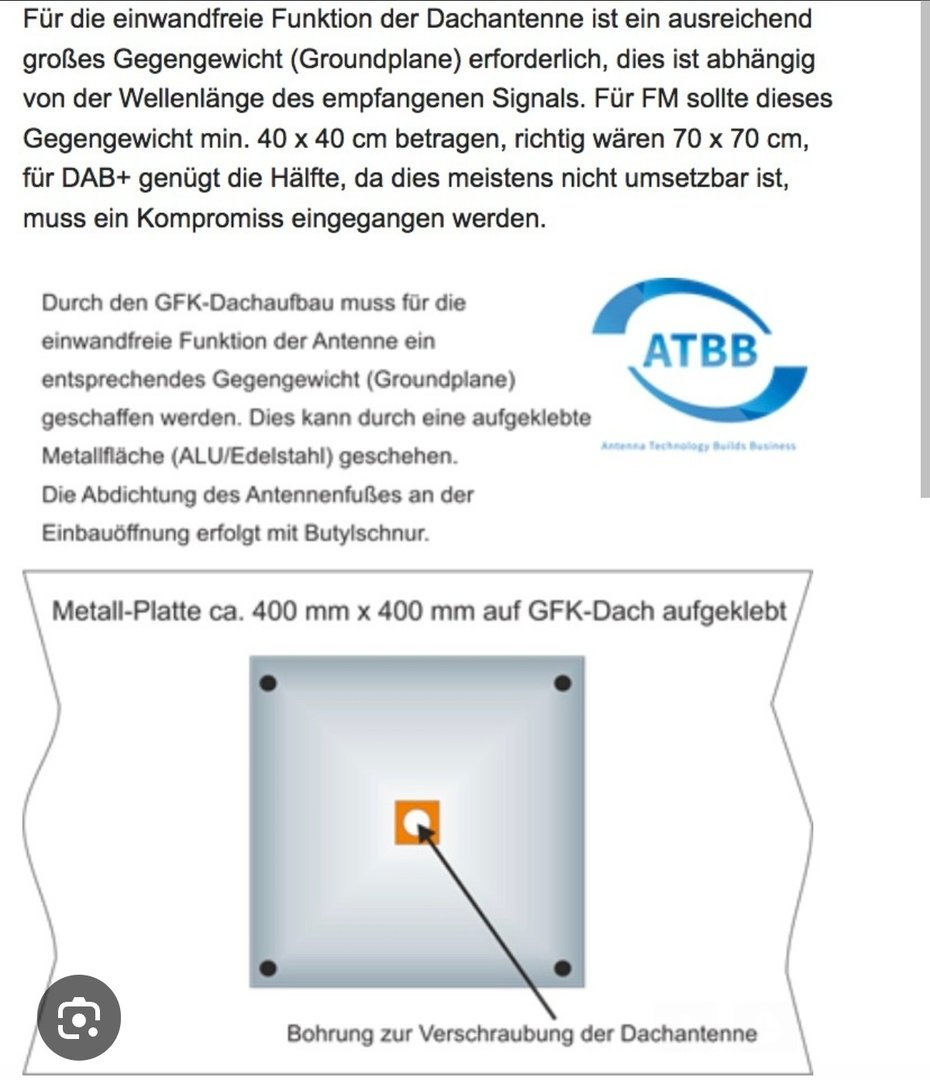

Woodman1965 schrieb:
Von welchen Faktoren ist eigentlich der Empfang abhängig ?
TorstenH82 schrieb:
Von der Antenne und deren korrekte Installation,
...und wo und wie du sitzt :). Hatte im Wohnmobil (Ford Transit) erst einen Splitter für die normal Antenne. Zunächst alles halbwegs gut. Dann hab ich mich ordentlich auf den Fahrsitz gesetzt. Empfang weg. Aber nur bei dem Sender. Andere gingen. Hab ich mich dann hin und her bewegt, da war der Empfang wieder da. Auf dem Beifahrersitz war er auch weg.
Lösung: Haifischflosche auf den einen Schrank oben drauf gebaut, wobei danach nur noch dünnes Holz, Styropor und GFK kommt. Empfang seither stabil....
@ms.fox
Beim Wohnmobil hat man aber auch das Thema, dass das Dach nicht aus Metall ist:
Manche nennen diese Metallplatte dann auch HF-Masse (nicht mit Batterie-Masse zu verwechseln). Da gibt's auch in anderen Foren längliche Diskussionen.
Reaktionen: ms.fox
Danke für die Info.
OT: Batteriemasse braucht man auf der Platte aber auch. Das ist quasi der Minus-Pole für die Technik in der "Haifischflosse" (aktive Antenne). Bisher bin ich aber ohne diese Platte ausgekommen. Ggf. könnte man aber damit den Empfang noch weiter verbessern.
@ms.fox
Bist du dir da sicher? Ich könnte mir auch vorstellen, dass die Batteriemasse über die Schirmung des Antennenkabels kommt. Das müsste man mal mit einer ausgebauten 16V testen...

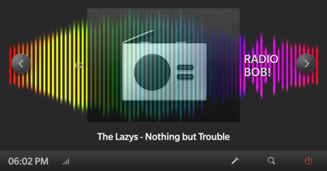

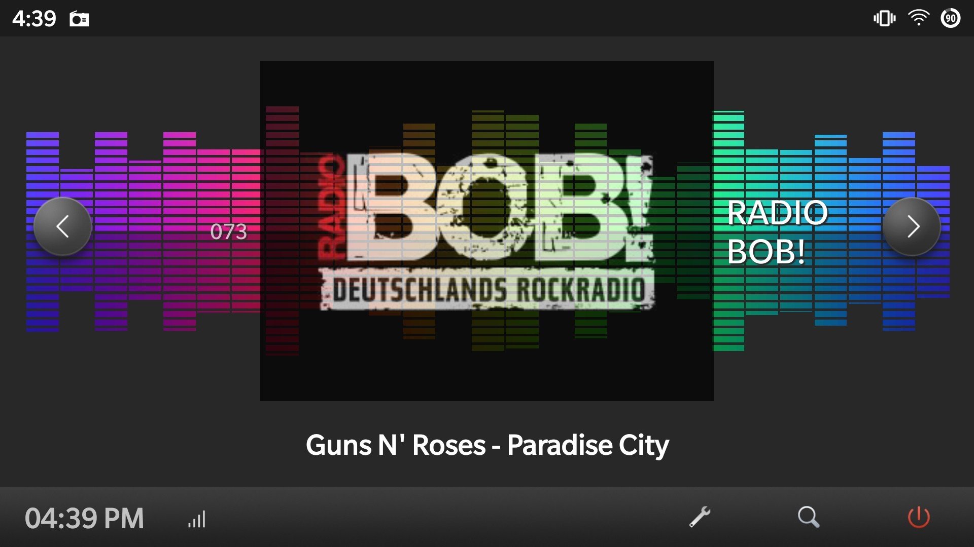

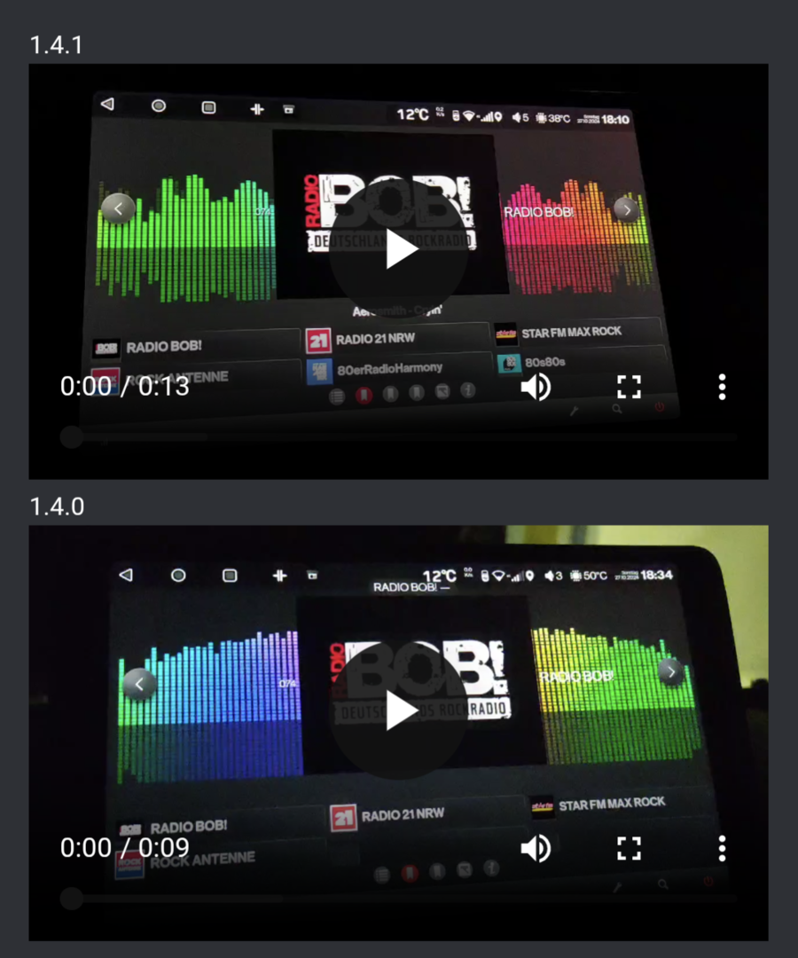

Nach einiger Zeit habe ich die App heute aktualisiert. Dabei ist mir aufgefallen dass sich die Visualisierung des EnhancedSpectrum verändert hat.
Bisher war es feiner und jetzt ist es eher Tetris.
Kann das zurück genommen werden oder feiner eingestellt werden?
Hat mir persönlich vorher bedeutend besser gefallen.
Siehe hier #20 und Screenshot aus dem XDA Forum
Nachtrag @TorstenH82
Wenn es eine Fleiß Arbeit ist, in den vorhandenen Equalizer mehr und feinere Abstufungen einzubauen, kannst du mir gerne den entsprechenden Textbausteine schicken und ich füge die dann ein.
@Kallimeister
Ja, mit der Version 1.5.27 wurde das EnhancedSpectrum geändert
und das RainbowSpectrum hinzugefügt:
Aber du darfst deinen Wunsch gerne im xdaforum vorschlagen. Wenn es weitere Personen gibt, die die alte Variante bevorzugen, ändere ich es wieder ab.
