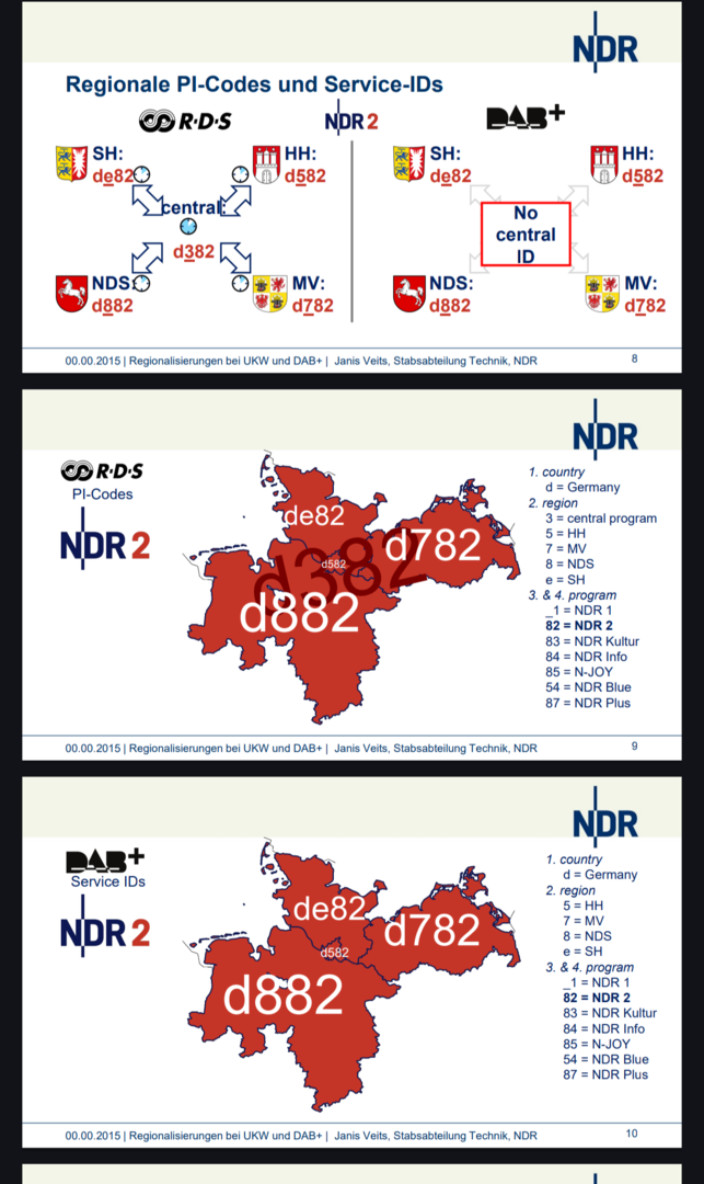

TorstenH82 schrieb:
Nochmal zur Klarstellung: Wenn service following aktiviert ist und der Empfang auf 9A abreißt, wird wieder versucht den Sender auf einer anderen Frequenz besser zu empfangen. Wenn das kappt, wird die andere Frequenz zu NJOY als primäre Frequenz hinterlegt.
Moin Torsten, funktioniert service following auch, wenn ich das Empfangsgebiet NDR2 SH verlasse und in das Empfangsgebiet von NDR2 MV einfahre? Innerhalb von SH und innerhalb von MV funktioniert service followig sehr gut (vielleicht mit der neuen Beta Version gefühlt etwas langsamer)
Das ist abhängig was die einzelnen Sender in deren Decoder bzw anderer Hardware hinterlegt haben.
Hier mal eine Grafik zum Service following
Reaktionen: mb1800
@mb1800
Wenn du einen Sender in München hörst, werden im Hintergrund die alternativen Frequenzen gesammelt. Da ist dann zum Beispiel auch die passende Frequenzen für die Region um Kassel dabei weil DABdream keine Filterung vornimmt.
Wenn du nun auf die Idee kommst nach Hamburg zu fahren, wird unterwegs immer wieder SF ausgeführt. Somit solltest du bis Hamburg den Sender hören können.
Das funktioniert natürlich nicht für Regionalsender, da diese ggf über keine oder nur über eine alternative Frequenz ausgestrahlt werden.
Sender auf dem Bundesmux (einfach mal ChatGPT fragen :) werden auch nur auf einer Frequenz übertragen. Diese ist aber in allen Regionen dieselbe und somit kann man den Sender auf dieser Frequenz deutschlandweit empfangen.
Reaktionen: mb1800
