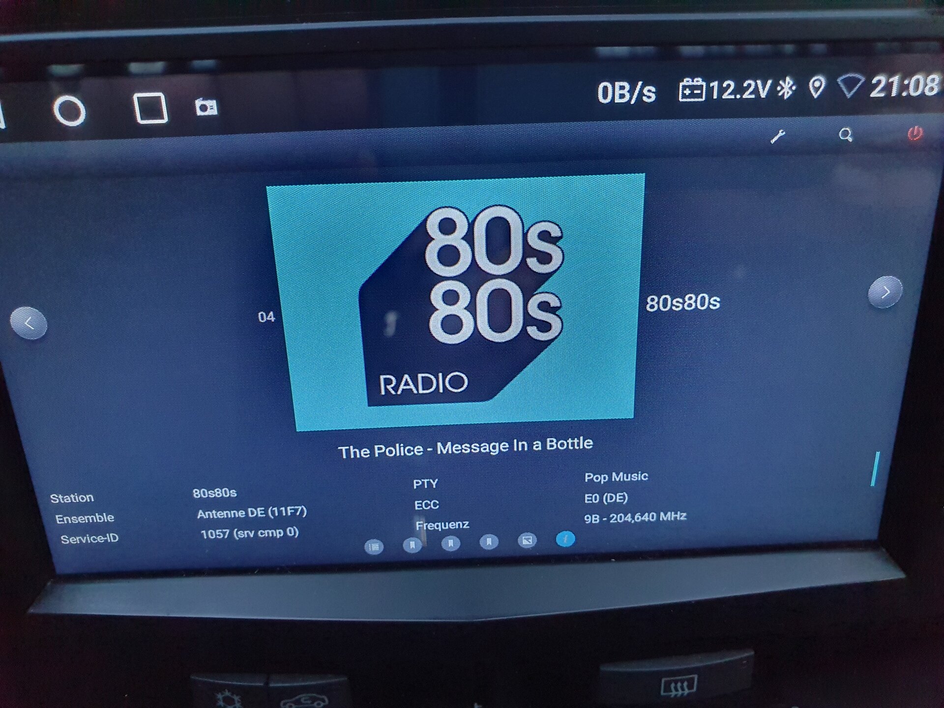

Hallo.
Ich habe seid Tagen immer den selben Interpret/Titel bei 80s80s.
Nur bei diesem Sender.
Was kann das sein? Und was kann ich tun?
Da kannst du gar nichts tun.
Da hängt die Titelanzeige bei 80s80s.
Ist überall so.
Alles klar,
Danke für die Info!
Ich dachte erst es wäre das Lieblingslied vom Torsten und hat es fest eingeschrieben :)
Reaktionen: TorstenH82
msms schrieb:
Hallo.
Das kommt bei verschiedenen Sendern immer wieder mal vor. Da muss wahrscheinlich ein Techniker den Server neu starten, nachdem das nach ein paar Tagen überhaupt auffällt....
Hallo.
Ich hatte einfach mal nach 80s80s geschrieben, nach kurzer Zeit kam die Antwort das mit Hochdruck dran gearbeitet wird, Stunde später war alles wieder in Ordnung.

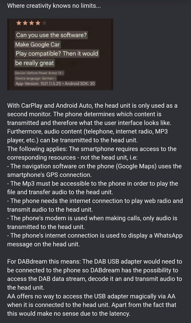

@TorstenH82
TorstenH82 schrieb:
Um allzuviel Kreativität im Keim zu ersticken 😅:
DABdream kann aus technischen Gründen Android Auto nicht unterstützen:
Das hört sich so an, wie wenn prinzipiell davon ausgegangen wird, dass der USB-C- DAB+Adapter an einem Android Car Media System betrieben wird.
Vielleicht bin ich etwas zu kreativ 😁 – aber ich frage mich, ob folgendes Setup grundsätzlich möglich ist:
USB-C DAB+ Adapter + Android Auto gleichzeitig am Smartphone – geht das?
Ich habe einen DAB USB-C Adapter, den ich nicht an einem Android Car Media System betreiben möchte, sondern direkt an meinem Android-Smartphone. Gleichzeitig möchte ich Android Auto nutzen, um z. B. Senderwahl und Lautstärke über die Lenkradtasten zu steuern.
Mein angestrebter Aufbau:
Smartphone → USB-Hub (idealerweise aktiv)
- 1× DAB+ USB-C Adapter
- 1× Verbindung zur Headunit für Android Auto
Voraussetzungen wären:
- Das Smartphone muss USB-OTG unterstützen
- Android muss die gleichzeitige Nutzung von Android Auto und anderen USB-Geräten erlauben
- Die Stromversorgung muss stabil sein (daher aktiver Hub empfohlen)
-(und am Ende noch Support für Android Auto in DABdream)
Hat jemand Erfahrung mit so einem Setup? Funktioniert das in der Praxis oder blockiert Android Auto andere USB-Geräte?
Danke für eure Einschätzungen!
@gumarn
Der DAB Adapter muss natürlich an eine DAB-Antenne angeschlossen werden. Leider gehst du nicht darauf ein, wie du dies lösen möchtest. Zu bedenken ist:
Viele User beschweren sich bereits über schlechten Empfang bei Nutzung einer Scheibenantenne und eine Zimmerantenne wird im Fahrzeug nicht zufriedenstellend funktionieren.
Kürzlich habe ich eine Bewertung zu einem DAB-Adapter gelesen, in der beschrieben wird, dass eine Zimmerantenne auf einem Autodach genutzt wird und derjenige mit dem Empfang nicht zufrieden ist und der Magnetfuß nicht auf dem Autodach hält. 😅
Man kann sich natürlich die Mühe machen eine Antenne zu installieren und den Anschluss zur Mittelkonsole führen. Aber will man das? In Zeiten von Wireless Android Auto und Wireless Charging würde mir das nicht gefallen.
