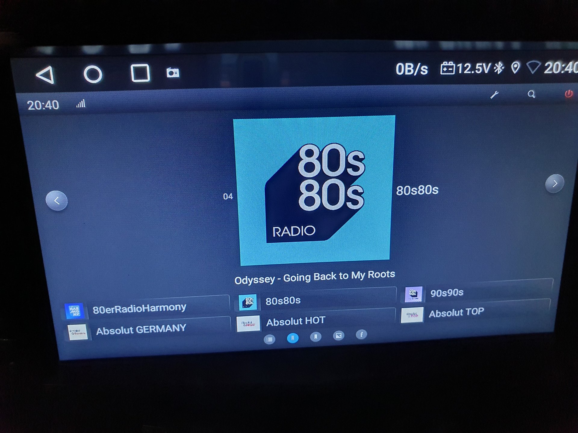

Könnte man den dunklen Hintergrund eigentlich noch dunkler machen? Er sieht bei mir so milchig aus. Auf dem Bild nicht ganz so gut zu erkennen.

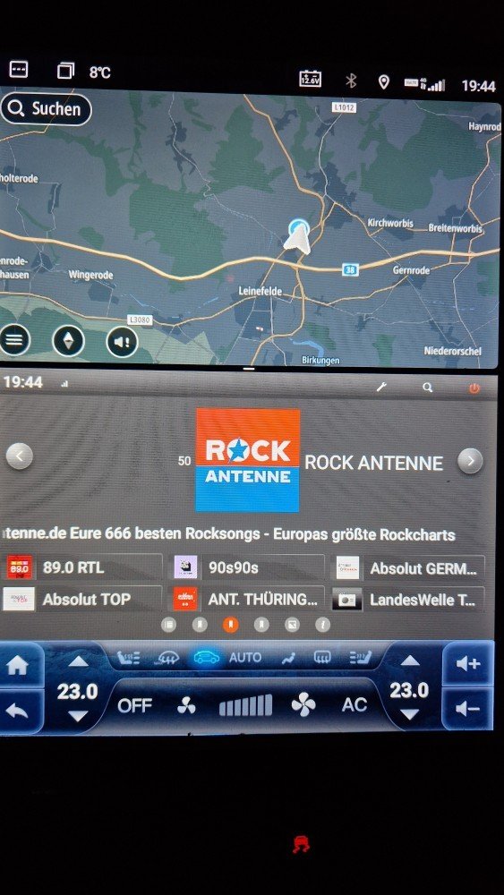

Ich habe ein 10" Android Radio. Der Bildschirm ist vertikal ausgerichtet, also nicht so breit, dafür aber sehr hoch. DAB-Dream habe ich so konfiguriert, daß mir in mehreren Zeilen untereinander die einzelnen Radiostationen zur Auswahl angezeigt werden.
Mein Radio unterstützt eine Zwei-Teilung des Bildschirms. Um diesen großen Bildschirm voll auszunutzen, lasse ich in der oberen Hälfte immer die Navigation laufen, in der unteren Hälfte eine Musik-App.
Wenn ich nun DAB-Dream in diesem Zwei-Teilung Modus laufen lasse, habe ich komischerweise nur im oberen Bildschirmbereich eine einzige Zeile, in der mehrere sehr kleine nebeneinander liegende "Buttons" zum auswählen des Senders angezeigt werden. Wäre es hier möglich, mehrere GROSSE Senderauswahl Buttons sowohl nebeneinander wie auch untereinander anzuordnen, um eine einfache Bedienung zu ermöglichen.
Ich habe eine App zum Webradio hören. Bei der ist das genauso gemacht. Die hat einen Menüpunkt "Autoansicht". Wenn ich "Autoansicht" wähle, wird im Prinzip im kompletten zur Verfügung stehende Bildschirm Sender Auswahl Buttons angezeigt.
Am besten machst du mal einen Screenshot oder ein Foto, damit ich eine Vorstellung davon habe, was du da machst.

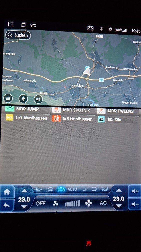

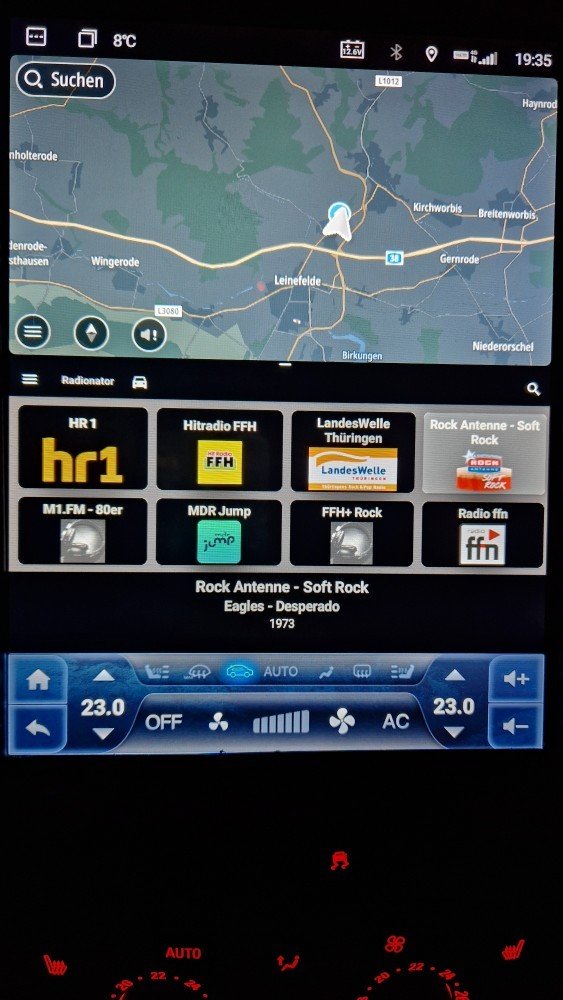

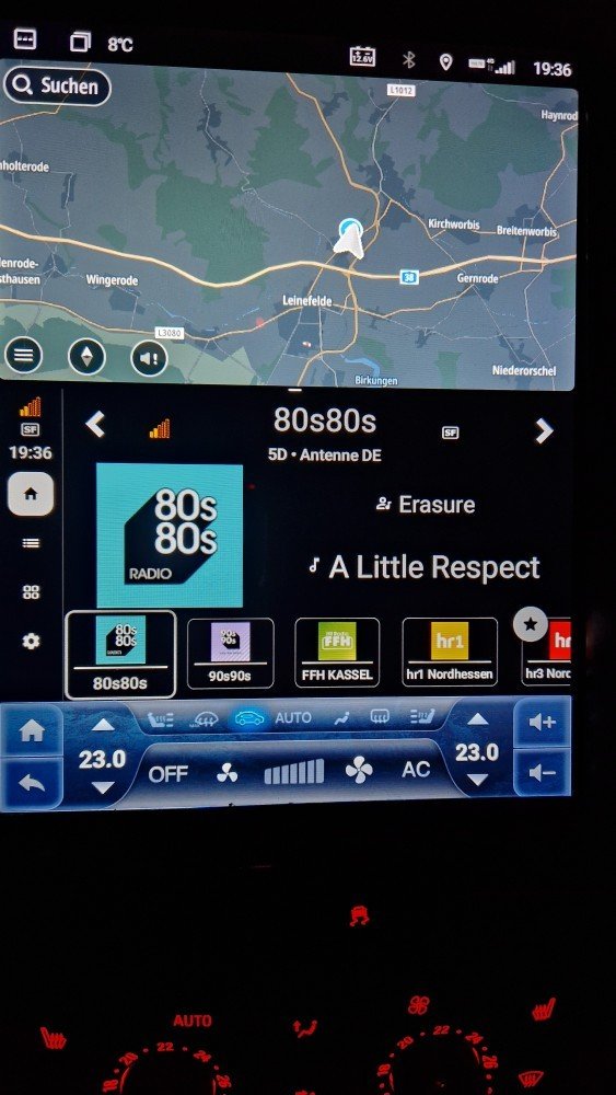

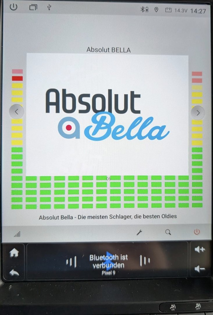

Wie geschrieben, nutze ich bei meinem Android Radio ständig die Bildschirm-Teilung. Oben die Navigation, unten eine Musik-App. Im Anhang mal einige Fotos:
Webradio App Radionator: hier sind die Stationsbutton schön groß angeordnet und man sieht den Sendernamen und den spielenden Titel. Ist aber keine App für DAB+, sondern für Internet Radio.
DAB-Z: schöne große Stationsbutton, die man "wischen" kann (von links nach rechts oder von rechts nach links). Wobei ich das Senderlogo des aktuell spielenden Senders und die Anzeigeschrift des gerade laufenden Titels unnötig groß finde. Trotzdem gefällt mir diese Ansicht recht gut.
DAB-Dream Ansicht 1: die einzelnen Stationsbuttons sind ziemlich klein (in der Höhe), sodaß ich es schwierig finde, diese Buttons zu treffen. Im Gegensatz zu DAB-Z bekomme ich hier aber gleich 6 Favoriten-Senderlogos auf einmal angezeigt . Bei DAB-Z sind es nur 4 Sender-Logos. Schon mal ein Vorteil gegenüber DAB-Z finde ich. Und ich kann hier auch "wischen", um die nächsten 6 Favoriten-Sender anzeigen zu lassen. Auch prima. Trotzdem ist die niedrige Höhe der Stationsbuttons aus meiner Sicht ein großer Nachteil, was die Bedienung angeht.
DAB-Dream Ansicht 2: beim Wischen ist es mir manchmal passiert, daß ich von der Ansicht 1 in diese Ansicht 2 gelangt bin. In Ansicht 1 sind die 6 Senderbuttons unten angeordnet, oben das Senderlogo. In Ansicht 2 werden mir oben die 6 Senderbuttons angezeigt, der Rest des Bildschirms ist praktisch leer und das große Senderlogo fehlt. Ich weiß nicht, wie ich in die Ansicht 1 zurück komme.

Ich sehe hier kein Defizit bei DabDream.
Vielmehr deine spezielle Handhabung und Einstellungen.
Bei normaler Handhabung funktioniert die App bestens.
@kaempfer1968
Deine Head Unit scheint schon etwas speziell zu sein und da ich keine Tesla-style Head Unit habe, kann ich die Probleme leider nicht nachvollziehen. Ich teste die App auf diversen Geräten und Emulatoren aber hochkant 3:4 + die blaue Leiste + Split Screen bekomme ich nicht reproduziert.
Aber ich denke das ist in diesem Fall auch nicht dramatisch weil du ja mit DAB-Z glücklich bist.
Auf jeden Fall vielen Dank für die detaillierte Beschreibung.
