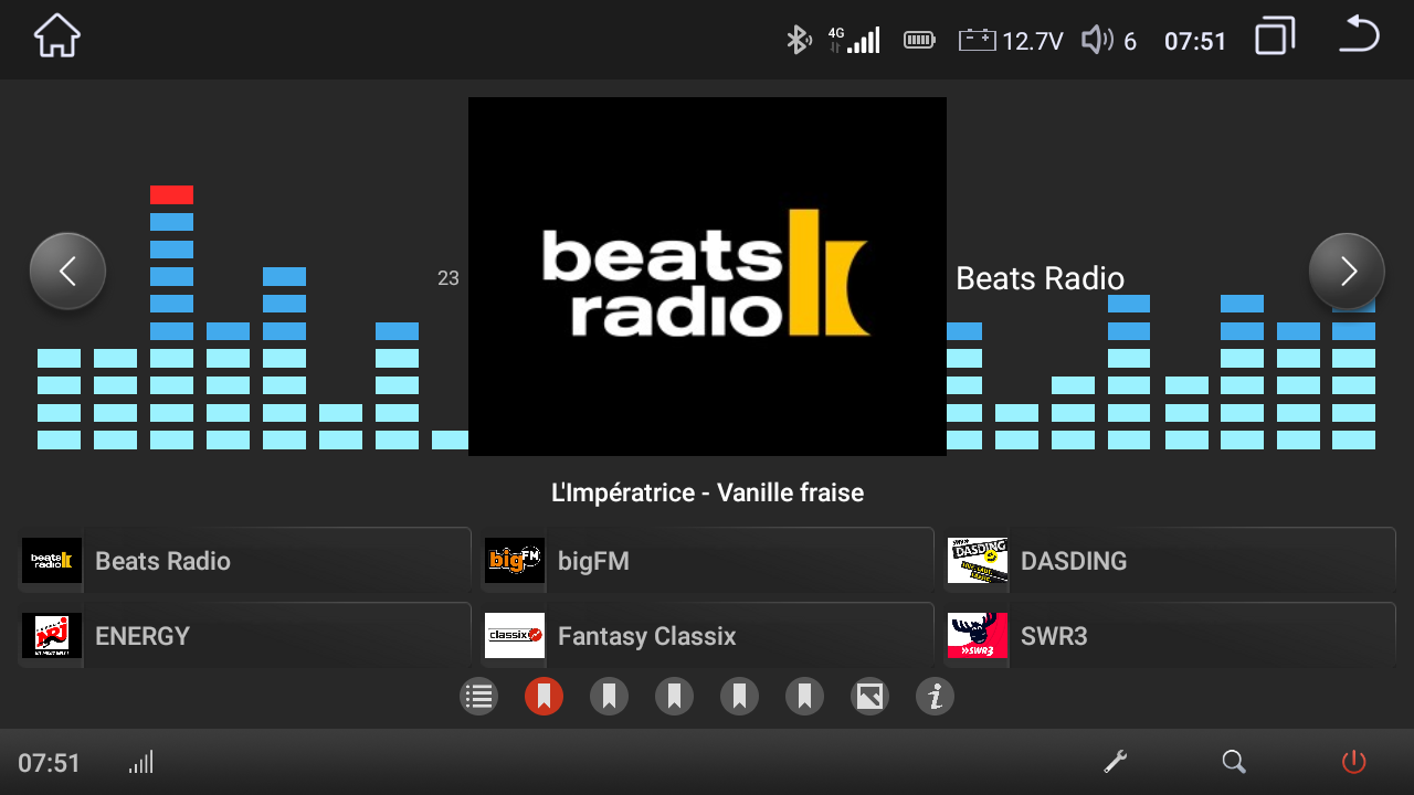

Die beta-Version 1.4.2, die für Visualisierungen enthält, ist seit gestern im Google Playstore.
Neue 80's Visualizer Scenes: Screenshot_20241030-075119.png

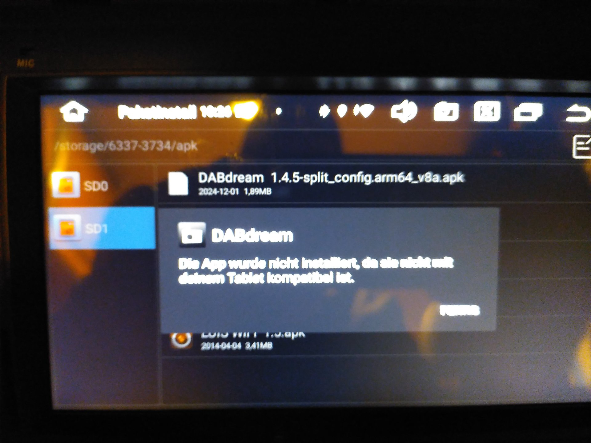

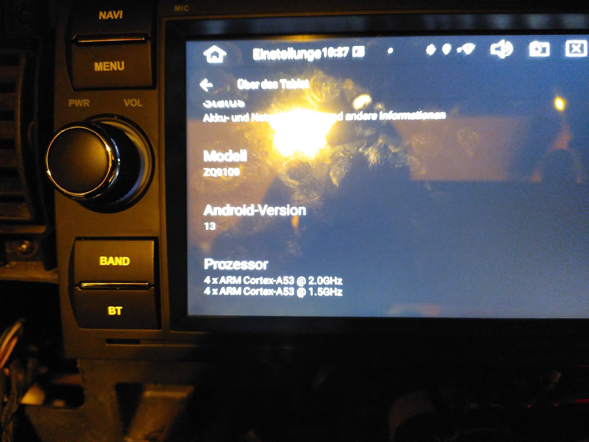

Ich kann die App auf meine Xtrons mit Android 13 nicht installieren. Hatte beim.letzten Post die App verwechselt. Es kommt der Fehler, die App wäre zum Tablet nicht kompatibel.
DABdream läuft auf Android 13 und wird auch auf Android 14 ausgiebig getestet. Dabei muss man aber sagen, dass die auf den Head Units angezeigte Android Version gelogen ist und es sich meistens nur um Android 10 oder gar 9 handelt. Die Chinesen sind da sehr kreativ.
Für mich sieht es ganz so aus als hättest du dir DABdream von apkpure (o.ä.) runtergeladen und versuchst eine der darin enthaltenen apks zu installieren.
Besser du installierst die App über den PlayStore. Alternativ mal hier nachlesen.

Nicht ganz. Ich habe zunächst versucht die App via Aurorastore direkt auf dem Autoradio runter zu laden. Da kam der gleiche Fehler. Dann habe ich die App auf meinem Smartphone (LineageOS / Android 11) installiert und von dort nur die Apk's kopiert.
Das klappte aber auch nicht, diese zu installieren. Sorry, für die Verwirrug. Ansich lässt sich DABdream aber unter Android 11 installieren.

Wie kann ich die richtige Androidversion herausfinden?
Edit: Habe eine App gefunden - steht hier im Beitrag: [Sammelthread] Kaufberatung Android-Autoradio (Android Autoradio)
Dort steht aber auch, dass Xtrons vielleicht noch am vertrauenswürdigsten ist.
Ich werden die App mal testen und berichten...
Edit 2: Ich bekomme die App Fake Device Test nicht installiert, weil mein Radio angeblich auch nicht kompatibel ist.
Die App DevCheck geht auch nicht. Gleicher fehler.
@ms.fox
Ich vermute, dass Aurorastore (kenne ich nicht) aus dem App-Bundle die Bestandteile installiert, die zur jeweiligen Systemarchitektur passen. Wenn du nun die Apk einfach von einem zum anderen System kopierst, kann das funktionieren - muss es aber nicht. Wie gesagt, DABdream läuft auch auf Android 13 und 14.
@ms.fox
Ggf hast du ja eins der wenigen echten Android 13-Geräte.
