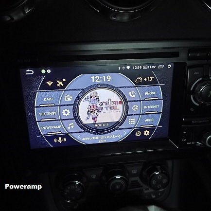

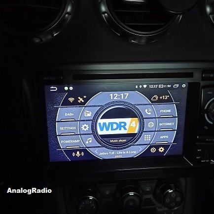

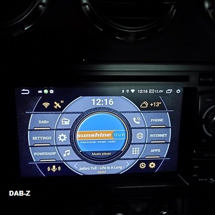

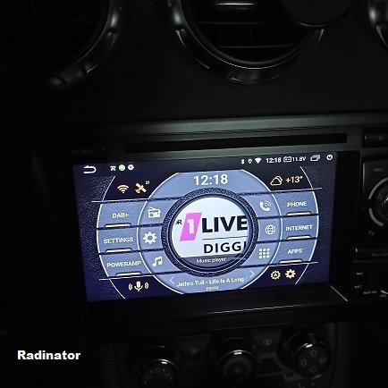

Ich hab bei meinem Radio auch den Agama Launcher pro installiert. Läuft perfekt bei mir mit drei verschiedene Radio Apps. DAB-Z, Radinator(Internetradio) und die Radio App: [App][Custom MTCD Radio App [Update 0.9.8]
Als Mediaplayer die Poweramp App.

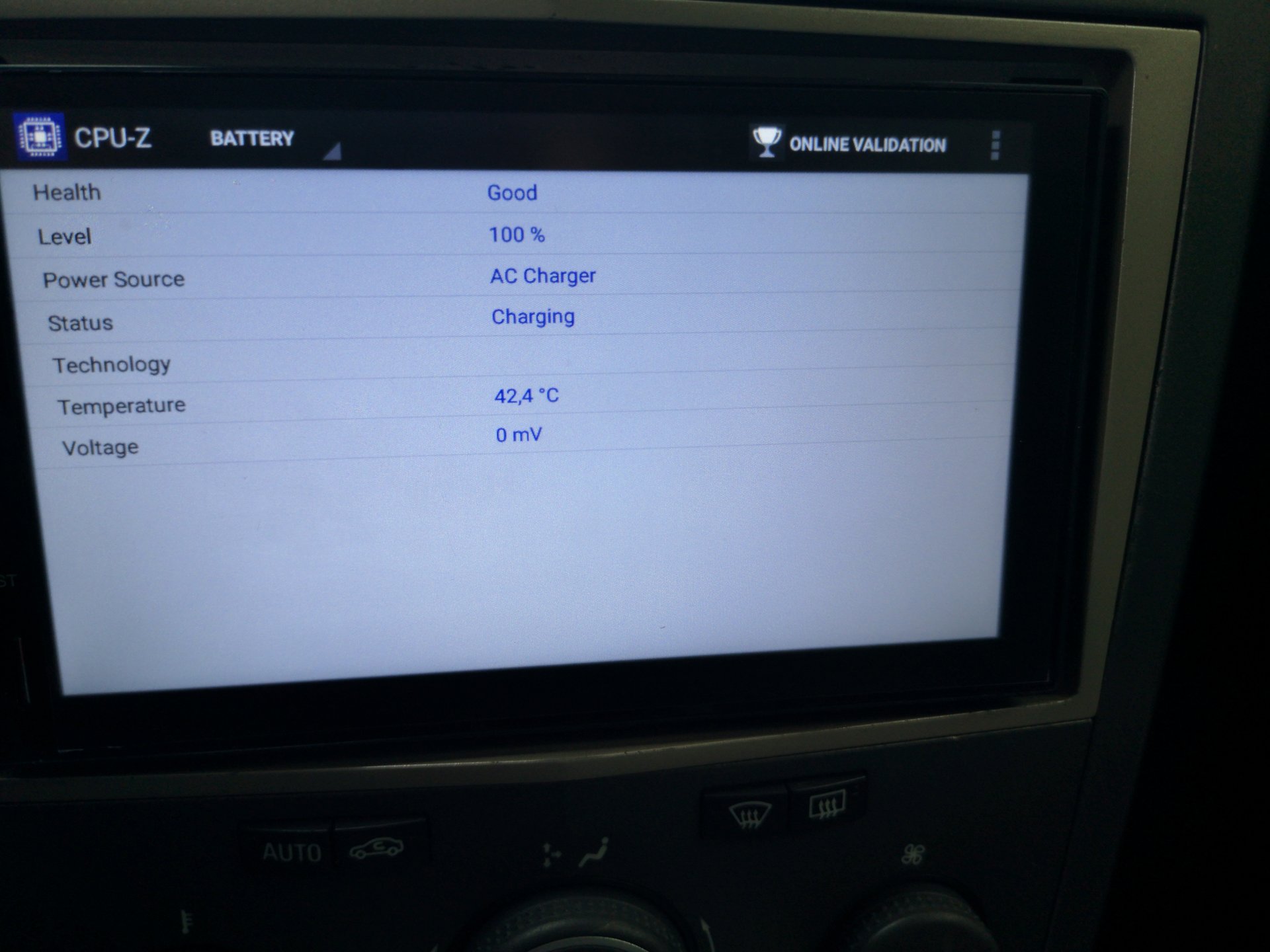

Dab+ bekomme ich auch nicht zum laufen weil mir der hintere usb-Kabelbaum fehlt. Ich habe mir inzwischen einen anderen von der selben Marke/ selber Stecker besorgt, aber Tristan schafft es seit ca 6 Monaten nicht hin mir die Belegung zumindest der usb ports dessen zu schicken. Wenn ich ihn anschließe laden die Geräte zwar teilweise aber mein Display geht aus/blitzt, und einer von drei USB-sticks wird immens heiß. Sobald ich den Stick abziehe funktioniert wieder alles so als wäre nichts gewesen.

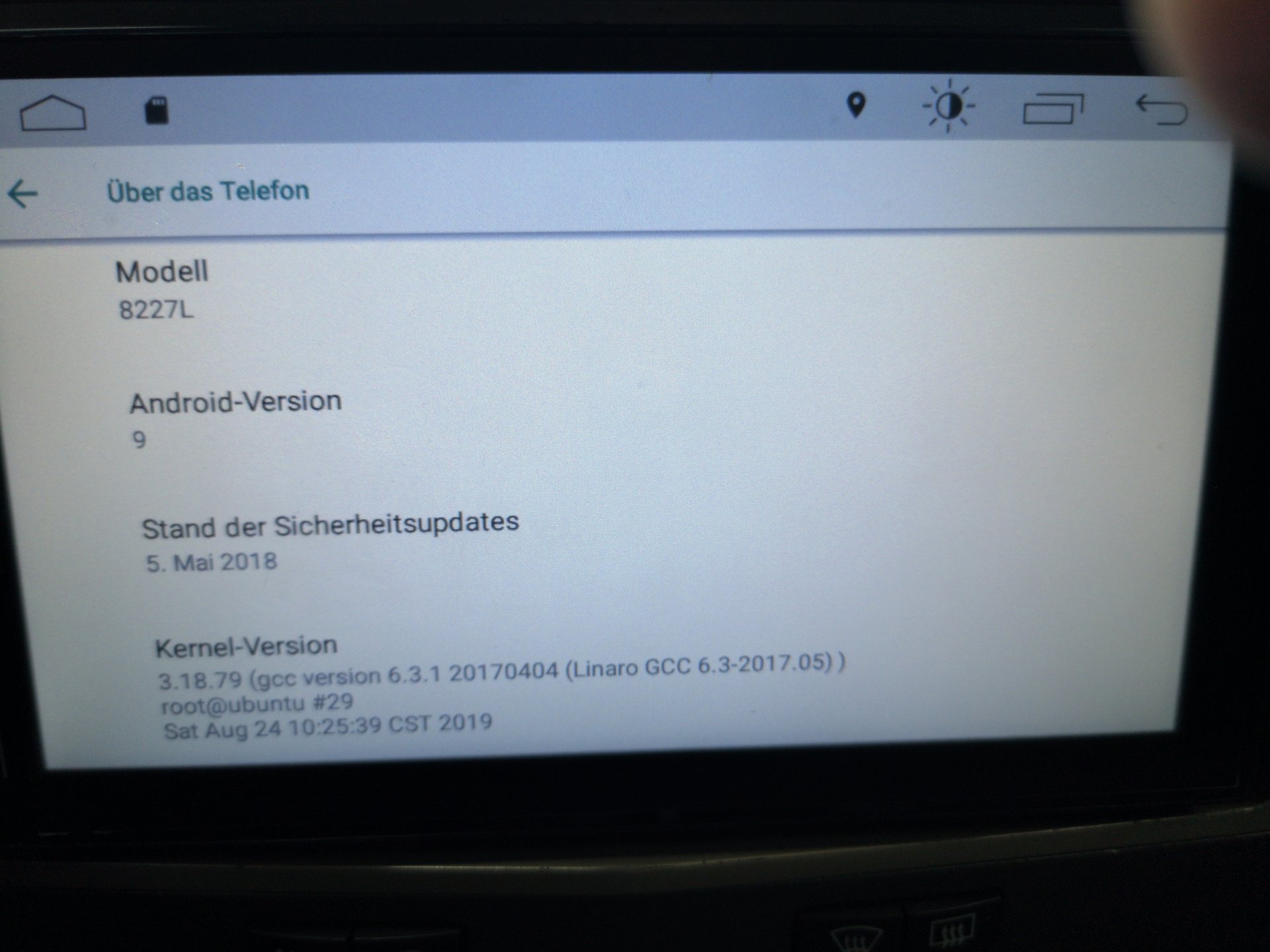

@Jakobjakobsen

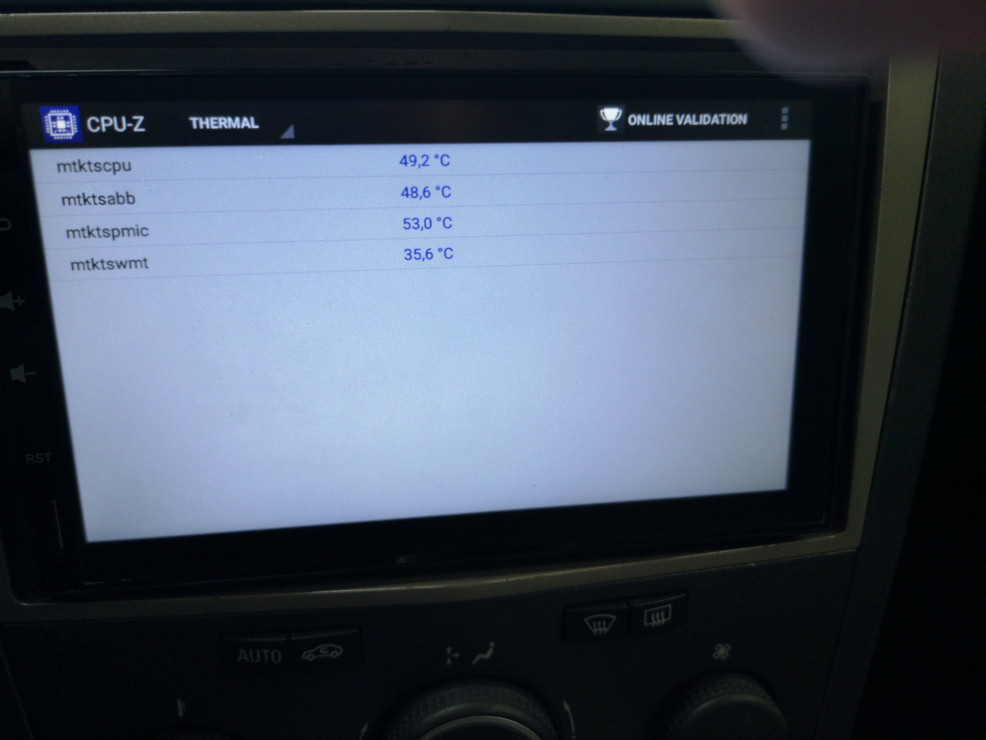

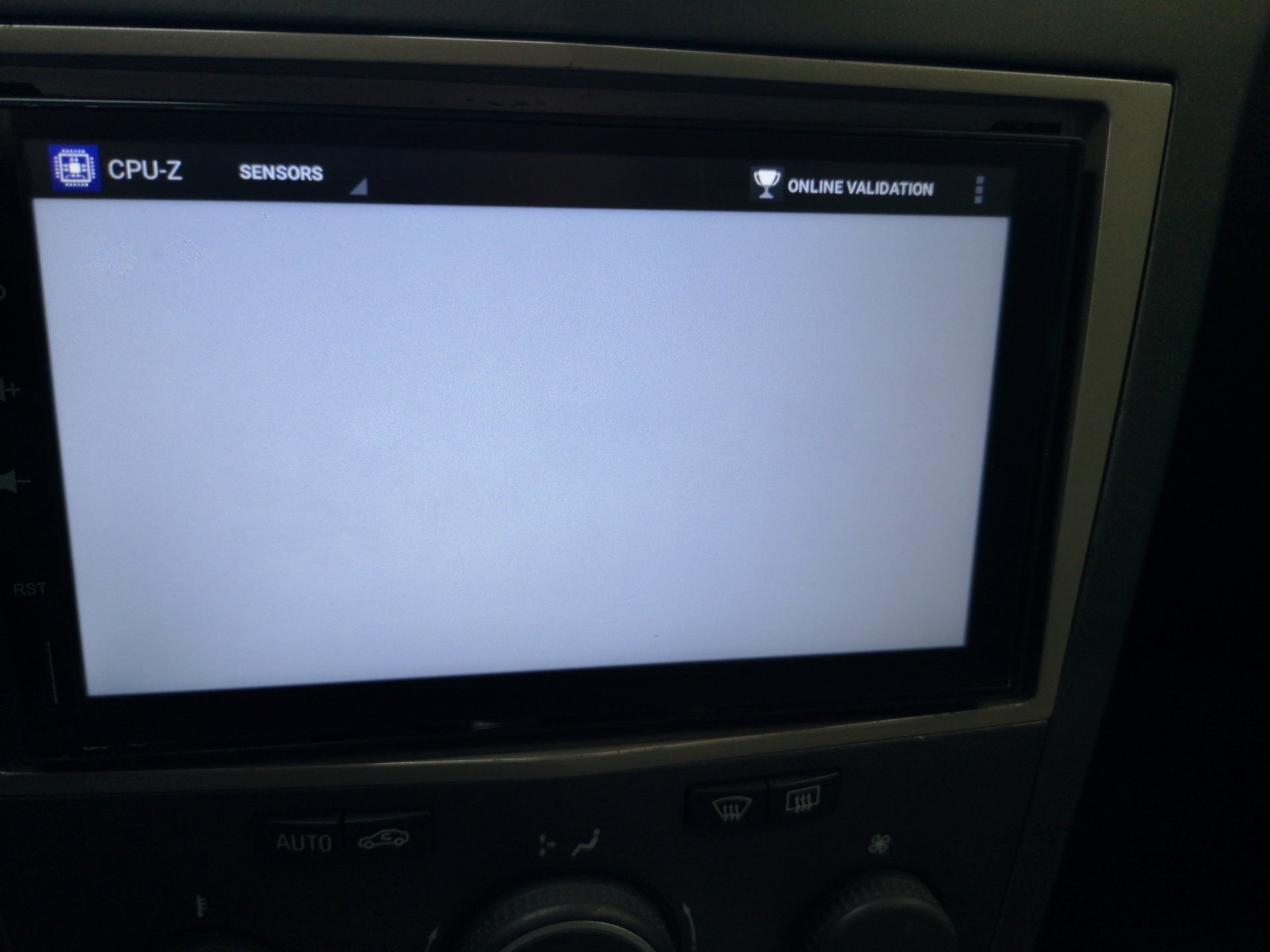

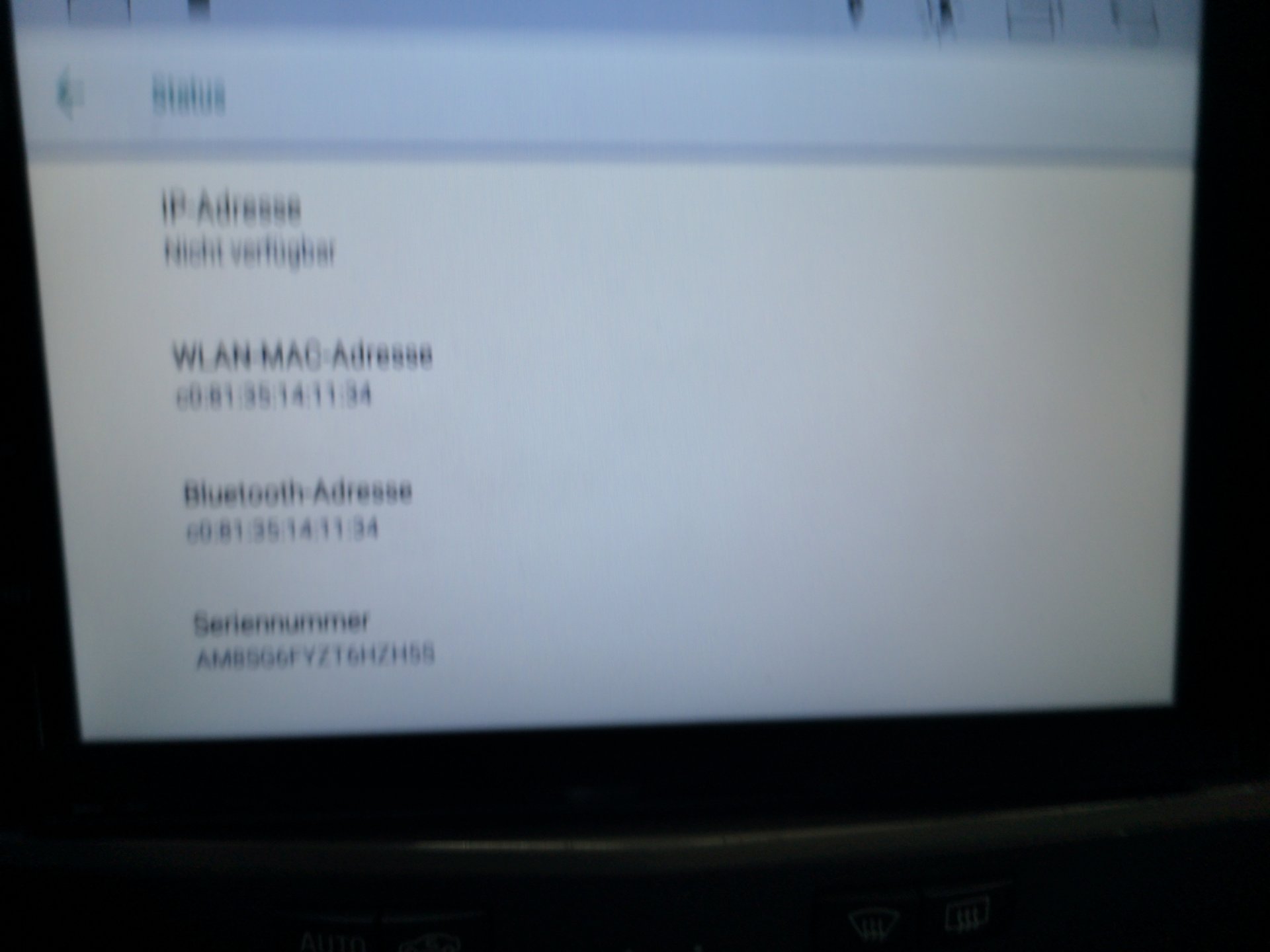

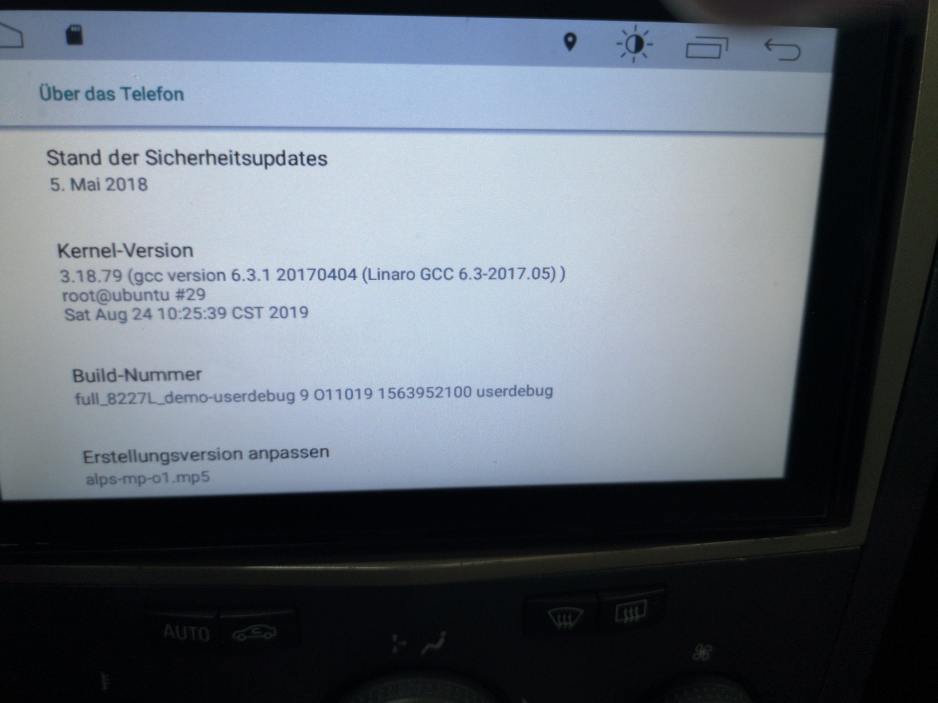

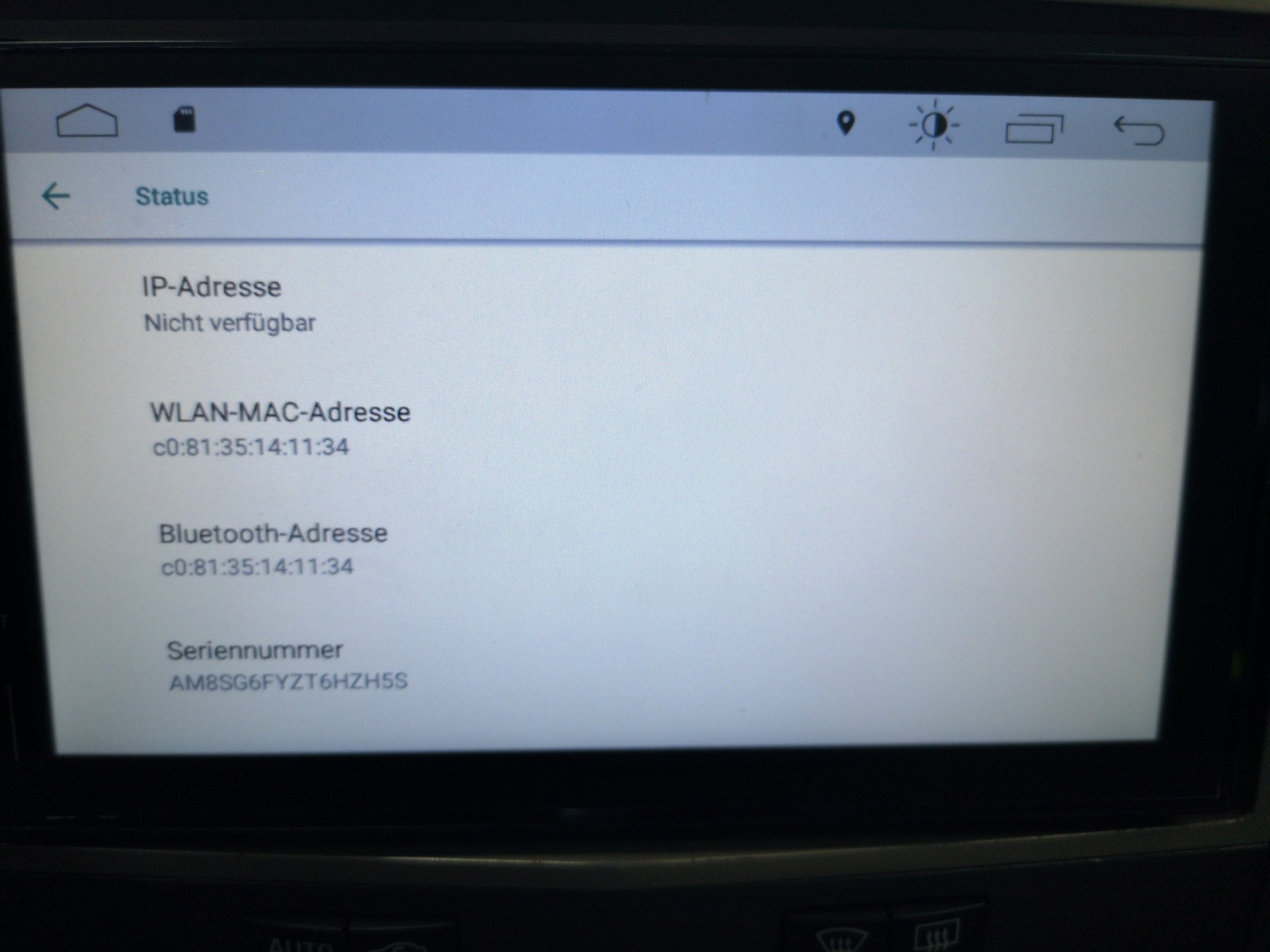

Zeig uns doch erst mal Screenshots von deinem System, wo wir die verwendete MCU und Firmware sehen.
Dann können wir mal versuchen, das aufzulösen.
Ach ja... Das Ding kommt wie alle anderen Radios auch aus China.
Okay, dauert aber ein paar Minuten da ich erst zum Auto muss. Was genau soll ich abfotografieren?
@Jakobjakobsen
MCU-Version, Android-Version, Firmware-Version.
Am Besten alles was in "Über das Tablet" (oder so ähnlich zu finden ist).
So, hier.

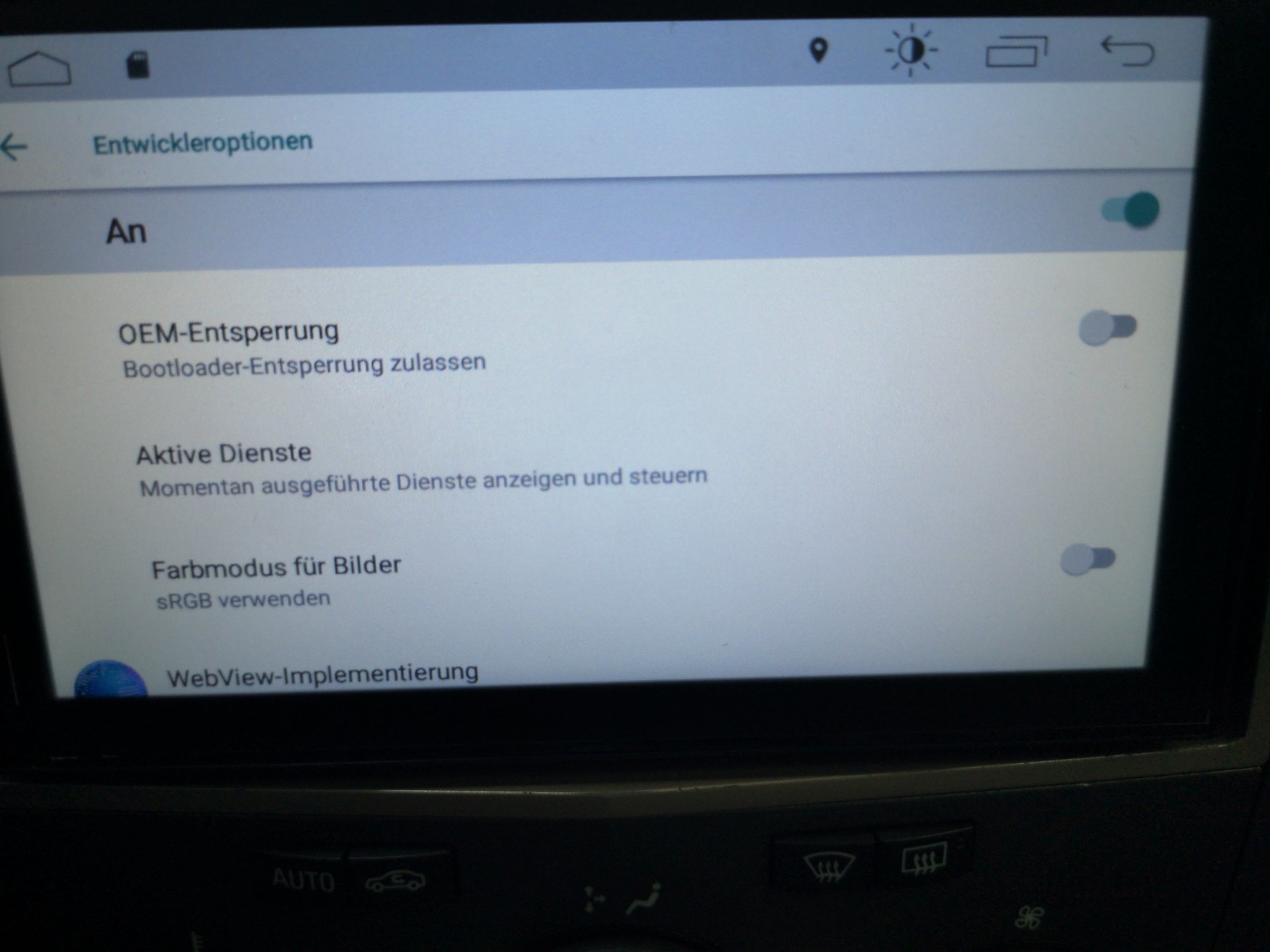

Ich habe in den Entwickleroptionen entdeckt das ich den bootlader frei schalten kann. Kann ich somit nicht ein freies Android installieren mit dem alles funktioniert? Am besten gleich Android 10.

Nein, das geht nicht. Das ist KEIN Smartphone oder Tablet.
Du musst dir das so vorstellen, dass du da ein Tablet mit ein paar Schnittstellen zu einem Autoradio hast. Das ist ausschließlich in den Firmware-Versionen vom Hersteller enthalten.

Bilder schicken 🤭
Ups, die hat es gar nicht mit geschickt 😃
Datenlimit sorry.
Jetzt aber 🥳

Schau mal auf XDA, ob du da was findest.
Es gibt leider eine Unzahl von verschiedenen 8227L-Versionen.
Am Besten da mal einen eigenen Thread zu öffnen, mit den Bildern dabei (Bilder irgendwo bei Google oder Dropbox ablegen, wenn du da noch nicht registriert bist.)
Was ist 8227l kenne mich da absolut nicht aus sorry bzw weiß nicht was ich dort fragen skll
Die 8227L ist das Build-System, wie du es auch im 2. Bild von dir sehen kann.
...übrigens... beim Fcc kannst du MTK 8227 auswählen. Evtl. kannst du da dann auch das Radio auswählen.
