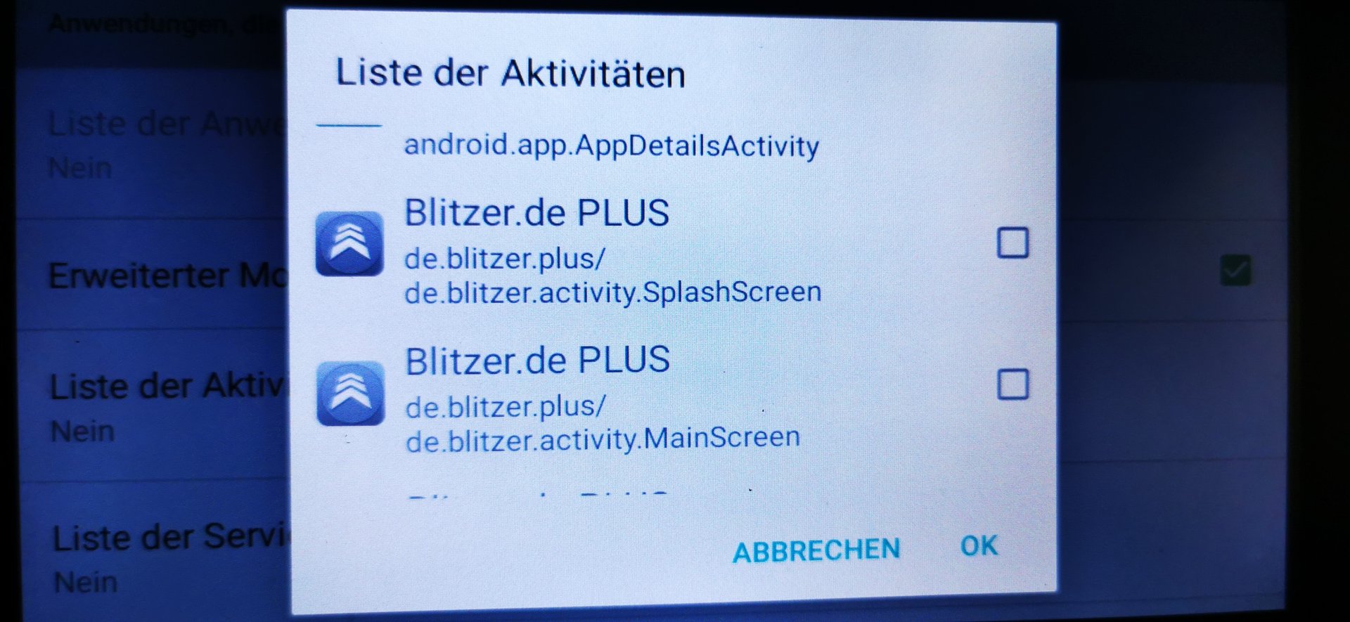

Moin, habt ihr vielleicht noch einen Tip wie ich es schaffe das die Blitzer apk immer automatisch startet? Sie ist als Autostart eingetragen, aber startet nur ab und zu. Das Problem hatte ich schon der der V4 Version.
Einfachste Möglichkeit, über einen Launcher der einen Autostart an bietet. Agama zum Beispiel. Oder über Tasker, so habe ich es gemacht. Ich habe beobachtet, dass blitzer.de wenn es automatisch nach dem aufwecken gestartet wird, manchmal mehrere inaktive Instanzen im Hintergrund hat. Das scheint daran zu liegen, dass es beim ausschalten des Gerätes nicht sauber beendet wird. Dann wird offensichtlich die Instanz beim nächsten Gerätestart nicht sauber geweckt und durch den Autostart eine weitere Instanz von Blitzer gestartet. Deshalb habe ich mit Tasker eine Routine erstellt, die bei Aufbau einer Wlan Verbindung mit meinem SmartphoneHotspot automatisch bestehende Tasker Instanzen killt und nach 2 Sekunden Wartezeit die App neu startet. So habe ich immer die Sicherheit dass die App auch sauber läuft und nicht nur "hängt"
Danke für deine Antwort. Ich werde das mit dem Tasker probieren. Ich habe ja die Vollversion und auch einen LTE Router im Auto, wo sich dann das WLAN vom Radio verbindet.
Schönen Sonntag noch.
Kannst du bitte erklären wie du das mit dem Tasker erstellt hast? Tasker ist doch sehr umfangreich.
Vielen Dank im voraus.
Muss ich jetzt aus dem Gedächtnis machen.
Plus drücken um neues profil zu erstellen.
Auswahl Status / netzwerk /wifi verbunden
bei SSID auf die Lupe klicken und das Netzwerk vom Hotspot auswählen
Dann zurück klicken
neuer task erstellen
name eingeben
Plus drücken für neue Aktion
System auswählen / sende Intend auswählen
bei Aktion "de.blitzer.KILL.APP" eintragen (ohne Anführungszeichen)
dann noch eine kurze wartezeit danach einfügen, ich hab 2 sekunden, und danach eine aktion welche die blitzer App startet. Fertig.
Danke für die Anleitung, die ich auch genau so befolgt habe, doch wo trägst du die 2 sekunden Wartezeit ein?
nach der aktion Kill app einfach neue aktion "warte" einfügen, und dort 2 sekunden an geben.
Ob die nötig sind, weiß ich nicht genau, habs zur Sicherheit gemacht, damit sich der Neustart der app nicht mit dem kill überschneidet, falls es ein paar milisekunden dauert bis der kill beendet ist.
Vielen Dank für die Erklärung, werde berichten ob es in der Praxis zuverlässig funktioniert.
Da ich die Pro Version habe, müsste ich doch bei " Aktion "de.blitzer.plus.KILL.APP" eintragen?
Das werde ich so ändern und jetzt am WE bischen testen, ob es in der Praxis richtig funktioniert.
