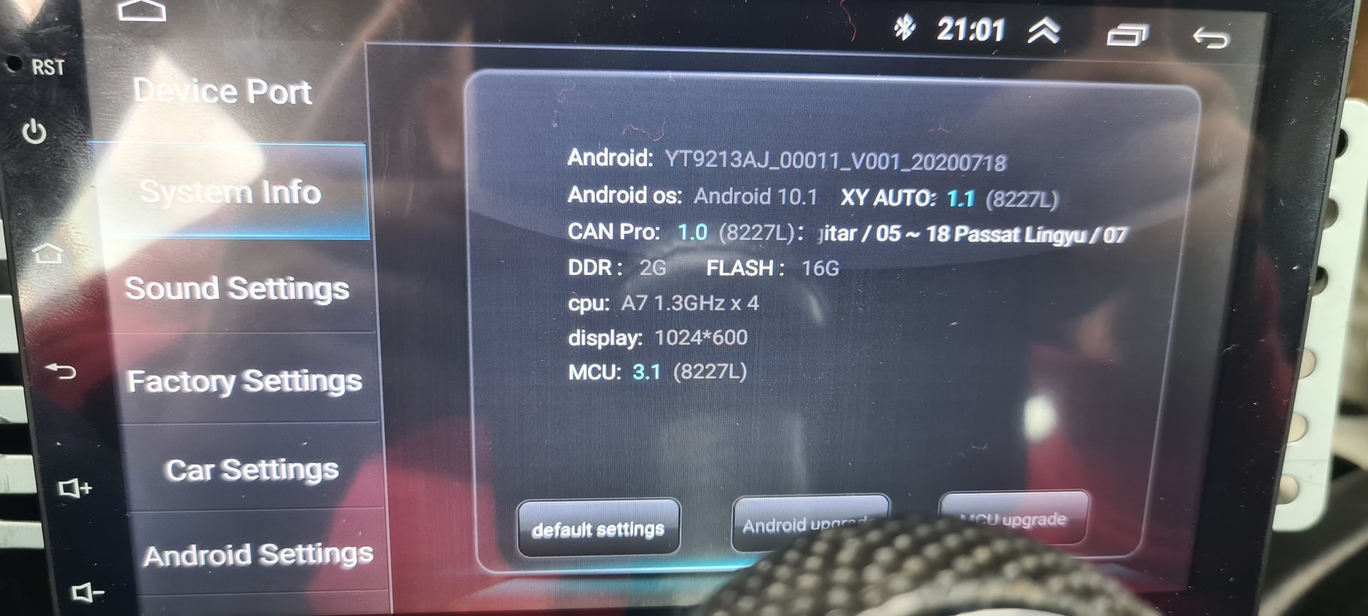

Guten Tag... hab ein autoradio geschenkt bekommen(android) jetzt geht aber leider der subwoofer ausgang nicht mit... keine ahnung wieso weshalb warum... jetzt meine frage könnte es an der Software liegen das der sub. Ausgang nicht mit angesteuert wird? Und könnte man mit einer anderen Software da was machen?
Scheinbar ist das irgendwo ein ganz billiges China Teil... keine Ahnung..

@Dome0306
Jep, das ist was ganz preiswertes.
Wenn du im EQ oder in den Soundsettings den Sub nicht aktiviert bekommst, dann sieht das schlecht aus.
Eine andere Software? Du meinst ein Custom-ROM oder so was?
No, Sir, damit kann keiner dienen.
Apropos... Das ist kein Android 10.1, das gibt es nämlich nicht. Das wird max ein Android 6.1 sein, mit ganz viel Glück ein 8er.
