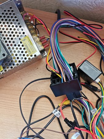

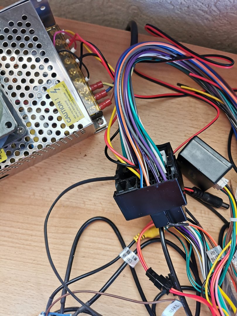

Also jetzt bin ich etwas irritiert Leute. Ich lege mir ein Kabel vom Zigaretten Anzünder. Den Stecker wo an den Canbus Rot/Orange trennen? Soweit ist das richtig? Wo mache ich dann das neue Kabel dran? An Rot oder Gelb? Danke schon mal für eure Tipps
1. Zigarettenanzünder kommt an Rot vom Radio (geschaltetes Plus).
2. Gelb vom Auto kommt an Gelb vom Radio (Dauerplus).
Wenn das nicht funktioniert, dann 2. ändern in: Rot vom Auto an Gelb vom Radio.
Und was ist dann mit dem Stecker? Trennen?
Neuere Autos haben keinen Zündplus und auch kein Lichtplus mehr, deshalb gibt es den Canbus-Adapter der aus Canbus-Nachrichten den Zündplus und Lichtplus erzeugt. Am Schreibtisch hast du aber kein Canbus, deshalb gibt es den schwarzen Stecker den du da verbindest um am Quadlock-Stecker den Plus auf Rot zu legen damit das Radio startet.

Boah...Leute ihr seid Fachleute ich ein Bastler...also was ist mit dem Stecker.....rot / orange? Trennen wenn das neue Kabel gezogen ist?
Das rote (vom Radio) muss NUR an den Zigarettenanzünder, also ja - trennen.

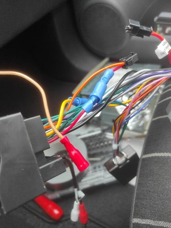

😂😂😂Nee nee.... Habe nun ein Kabel gezogen. Wo genau muss ich das verpflanzen?
Das braune Kabel ist das von Dauerstrom

Dauerstrom? Ich dachte, du wolltest Strom vom Zigarettenanzünderholen.
Btw.: Dauerspannung. Strom fließt erst, wenn ein Stromkreis zustande gekommen ist. Aber das nur am Rande. ;)
Ich habe ein Kabel an die Batterie gelegt. Geht das nicht? 🤔
Achso, du holst Dauerplus von der Batterie. Ja, das ist natürlich Pro. Nur sollte da unbedingt eine Sicherung dazwischen!
Habe ich🥳🥳. Muss ich jetzt das rote Kabel hinter dem kleinen Stecker trennen und dort mit meinem neuen Kabel dran?
Reaktionen: RealZac
Jetzt hast du erstmal Dauerplus. Nun benötigts du noch geschaltets/Zündplus (wie gesagt, vom Zigarettenanzünder z.B.).
Dann muss Dauerplus an Gelb vom Radio und geschaltetes Plus an Rot vom Radio.
Boah .... Ich komm nicht an den Zigarettenanzünder. Keine Ahnung wie ich diese Verkleidung an bekomme. Ich dachte dass mit dem Dauerplus reicht. 🙈
Du kannst natürlich auch dein neues Kabel (Dauerplus von der Batterie) mit dem Gelben vom Radio(!) und dem Roten vom Radio(!) verbinden. Also mit beiden (vom Radio!).
Hat den Nachteil, dass das Radio nicht ausgeht, wenn du die Zündung ausmachst. Aber zu Testen reicht das erstmal.

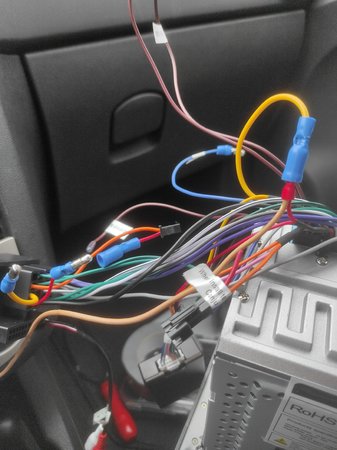

So sieht es jetzt aus. Neues Kabel mit Rot und Gelb Richtung Radio verbunden. Gleiches Ergebnis, CD geht rein und raus aber sonst tot
Bearbeitet von: hagex - Grund: Bild verkleinert. Gruß von hagex
Dann hat wohl leider das Radio ein Problem. :(
Masse ist aber auch dran?
Da muss ich dir leider sagen, da ist was abgeschossen.
Masse? Hat es das nicht automatisch mit dem Stecker? Das Original geht ja auch ohne das der Antennenstecker dran ist
