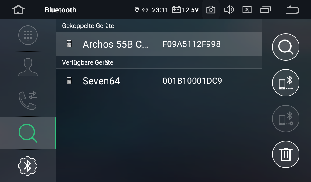

Es gibt eine App "Bluetooth" dort in der Liste der "gekoppelten Geräte" das zu löschende markieren und dann auf den Mülleimer klicken

Ich habe erstmal den OBD Adapter mit dem Handy verbunden, um zu schauen, ob der Adapter überhaupt funktioniert. Da funktionierte alles. Allerdings habe ich dabei festgestellt, dass die PIN vom Adapter mit der vom Radio nicht übereinstimmt. Im dis stand 0000, aber bei der Probe am Handy musste ich die 1234 eingeben. Das habe ich dann geändert, indem Ich im Radio die PIN im Bluetooth Menü geändert habe. Keine Ahnung,ob das so richtig ist,aber es hat funktioniert.Dann habe ich alle Verbindungen gelöscht und es in der Reihenfolge wieder gestartet die Rigattoni genannt hat. Dann nach verfügbaren Geräten gesucht und den OBD Adapter gekoppelt. Torque konnte dann darauf zugreifen und alles funktionierte. Zu guter Letzt noch das Handy starten und koppeln.

5. Bluetooth-App bei "Automatisch Verbinden" und "Automatisch Antworten" jeweils auf "aus" gestellt. PW 1234 trotzdem eingetragen.
6. Bluetooth-App den Adapter suchen lassen und Verbindung hergestellt
(komisch war, dass ich hier kein Passwort eintragen musste obwohl "Automatisch Verbinden" auf "aus" ist.)
7. Reboot des Autoradios
Trotz der oben beschriebenen Vorgehensweise, verbindet sich der ELM nicht mit der ECU. Auch nicht wenn der Motor gestartet wurde.
Der OBDII-Adapter wird in der Bluetooth-App bei "gekoppelte Geräte" mit weißer Schrift angezeigt. Wenn ich diesen antippe, wird der Button zum trennen der Bluetooth-Verbindung nicht aktiviert, so dass ich die Verbindung manuell nicht trennen könnte. Es wird nur der Button vom "Mülleimer" freigegeben.
Danach habe ich dann mein Handy wieder am Radio angemeldet und gesehen, dass dieses (nach Eingabe der PIN) ebenfalls in der Liste erscheint. Allerdings in "grüner" Schrift wenn die Verbindung steht.
