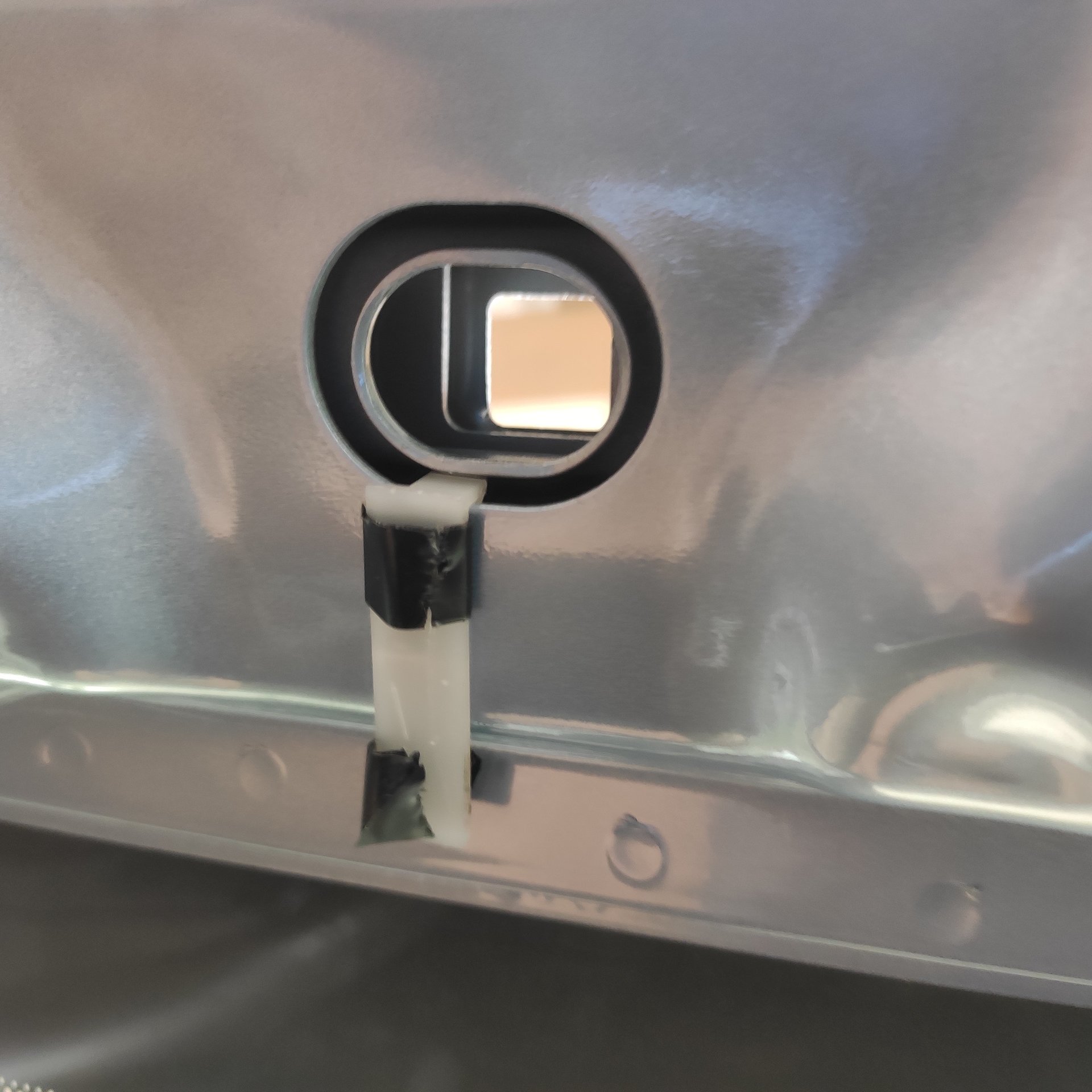

Woran liegts denn, das die neue Antenne nicht passt, hat das Dach ein rechteckiges Loch?
Sieht nach rechteckig aus... Bleibt alternativ nur die Lösung mittels Stufenbohrer und Lackstift.
Leider keine Rückmeldung von @Frischlig , ob er sich bei Dietz informiert hat und was das Ergebnis war. 😔
Habe gerade noch mal genau geschaut und die Bilder mal vergrößert...
Selbst mit Stufenbohrer wird das nix, weil der Scheibenrahmen da doppelt ist und man den neuen Fuß nicht rein bekommt.... Cabrios... immer neue Überraschungen.
@Cpt.Hardy ...leider ja. Scheint als Verdreh-Sicherung gedacht zu sein.
Sieh dir die Dichtung mal an. Das Loch ist definitiv nicht rund... 😉

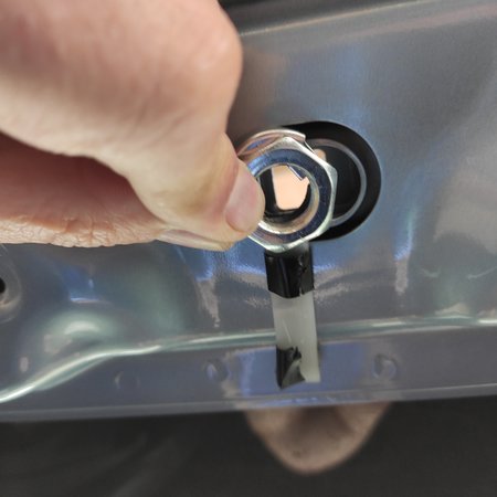

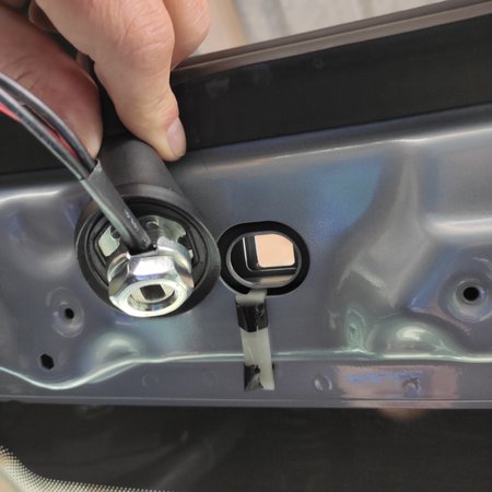

meine neu gekaufte Antenne aus China hat auch eine rechteckige Dachdurchführung.
Zufall oder Standard?
und so sieht sie von innen aus ...

Beim TT geht auch nichts mit Stufenbohrer, Das Dach ist "zweilagig" und durch einen Steg verbunden. Zusätzlich ist die Öffnung rechteckig.

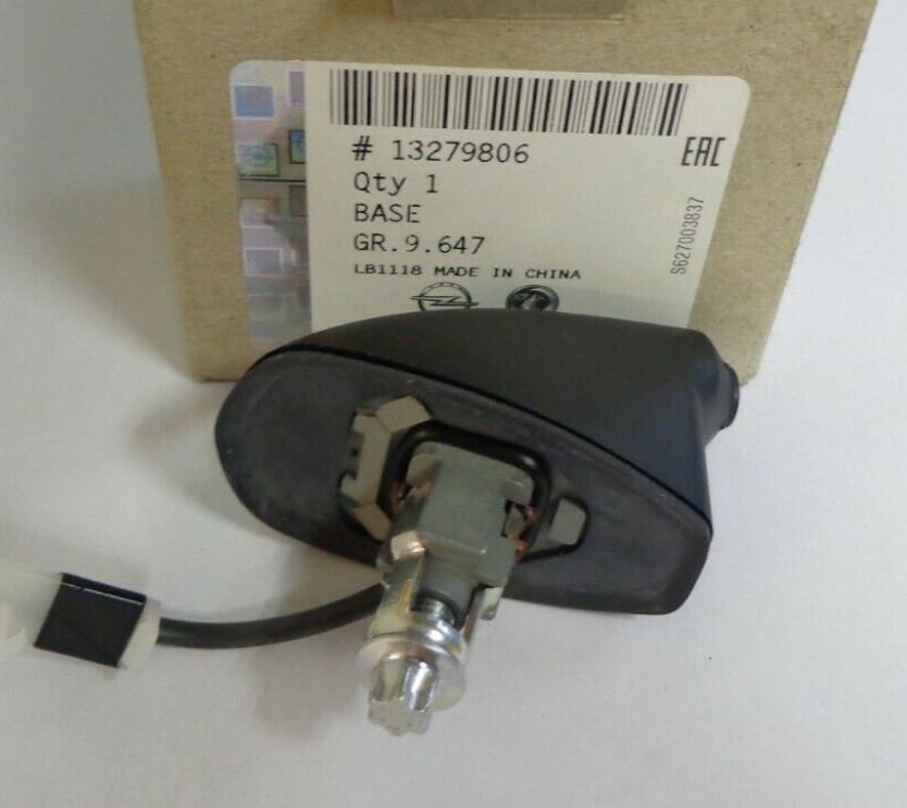

Übrigens, der original Antennenfuß sieht so aus ( siehe Bild )....... Da ist nix mit "normaler" Mutter.

Ja, die Öffnung ist rechteckig ( zumindest beim TT siehe 2. Bild )
