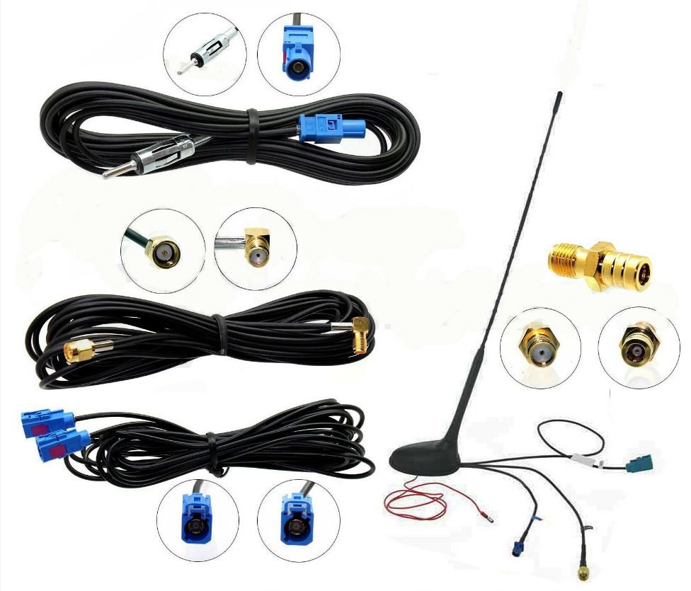

So sieht das Produktfoto aus

Das Antennenproblem bei @Frischlig ist leider komplizierter.
Er hat keine Überwurfmutter für den Fuß, sondern eine Vielzahn-Schraube, die in den Fuß gedreht wird und eine Klemmplatte gegen das aufgedoppelte Dachblech drückt.
Eine Mutter passt nicht durch das Loch im Innern... zumindest könnte er das nie festschrauben.
@Frischlig muss erst mal in Erfahrung bringen, ob der verbaute Antennen-Verstärker die Frequenzen von DAB+ weg filtert... oder nicht,
Wenn nicht, dann tut es auch ein guter Splitter mit Phantomspeisung... nur den Billigheimer aus der Bucht, den kann man nicht brauchen.
...und ja: Ein guter Splitter ist nicht billig. Trotzdem hätte ich mal bei Dietz angerufen. Die sind nett und haben Ahnung was geht und was nicht.
