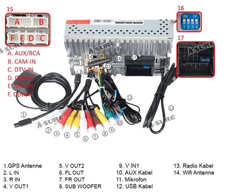

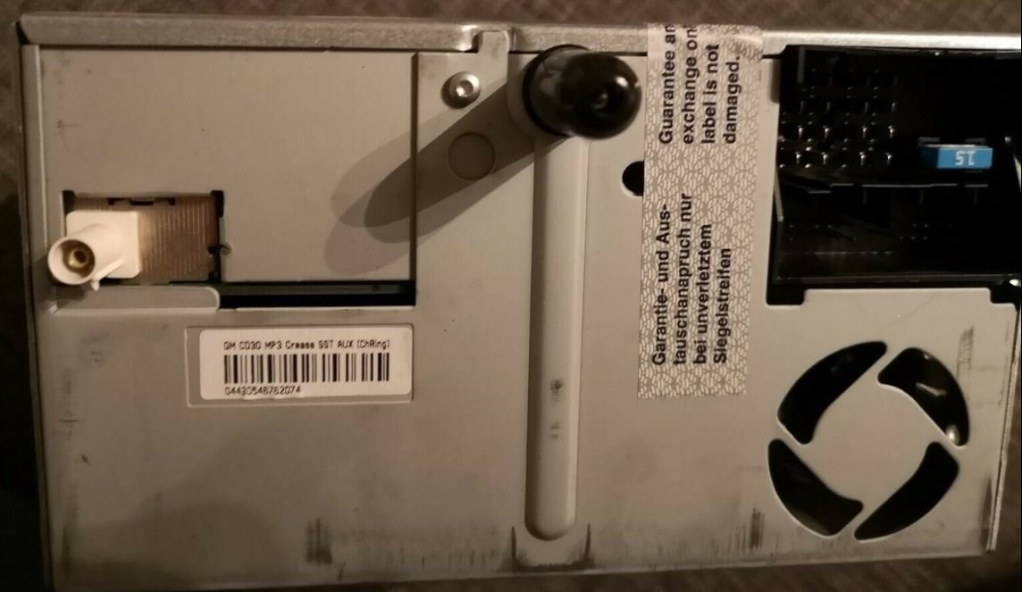

das Opel CD30mp3 Radio hat diesen FAKRA Stecker
das neue Android Radio hat einen alten runden Antennen-Eingang mit FAKRA Adapter (Nr. 13)

Beim Radio hinten kommt die Antenne an einem Fakra Stecker an. Wie erkenne ich denn ob meine Antenne inkl. Phantomspeisung und eingebautem Verstärker ist?
@TobiLanger, welches Auto?
Bei Fakra gehe ich fast davon aus, dass die Antenne phantomgespeist wird.
