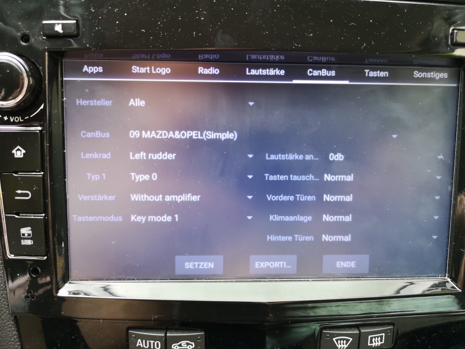

Du musst in die Werkseinstellungen gehen (dort wo man das Passwort eingeben muss), da kannst du dann bei canbus dein Fahrzeug auswählen (Bild 1), damit die Lenkradtasten funktionieren und du sie auch einstellen kannst.

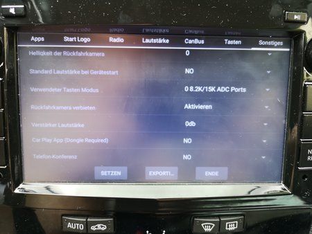

In den Werkseinstellungen unter sonstiges kannst du auch die Rückfahrkamera deaktivieren (Bild 2), dann sollte nicht mehr umgeschaltet werden.
So ist es zumindest bei mir.
