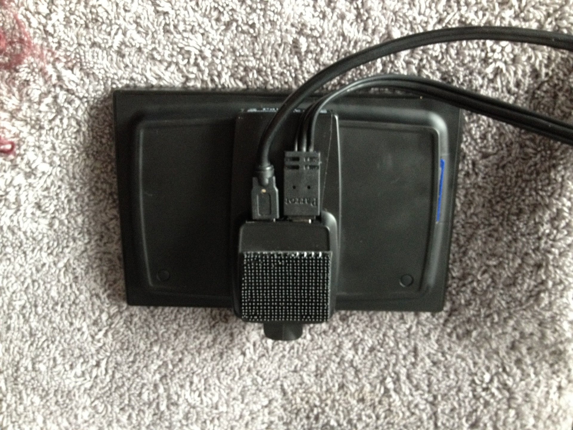

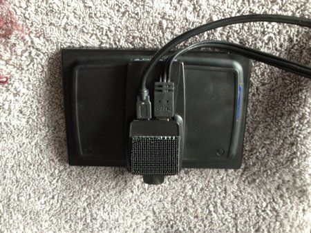

Habe jetzt die Möglichkeit gefunden.
Beim Parrot Tablet wird das Betriebssystem durch eine kleine Mini USB Stecker / Schnittstelle
am der Display Halter hinten, nebem dem normalen Anschluß aufgespielt.
Da ich nur Imac´s im Hause habe , habe ich das am Anfang da kein Signal abgreifen können.
Durch einen Widonws Rechner jedoch wird dieser Ein/Ausgang als OPAP 3/4 Anschluß erkannt.
Jedoch habe ich noch keine funktionierenden Treiber gefunden.
Parrot Hotline hat mir geschrieben , das ich zu einem Händler in meiner nähe gehen soll und dieses machen solle.
Jedoch weis von meinen Händlern im Raume München, keiner von dieser Möglichkeit und
er wird von der Firma Parrot mit keinen Information in solcher Sache informiert.
Es gibt bei den kleineren geräten von Parrot einen Parrot Update Programm unter Windows, wo alle anderen Modelle so
mit neuem Betriebssystem versorgt werden.
Jedoch das Parrot Tablet ist nicht vorhanden in dieser Liste.
Werde mal die Hotline fragen was da für für eine Logig dahinter steht.
Es ist schon einen kleine Unverständlichkeit, an einem Gerät das vom Kunden mit Software verändert werden kann,
keine Möglihkeit es gibt das Gerät wieder, ohne Resetknopt oder ähnliches, in den Werkzustand zu versetzen.
Das ist mir als Techniker und PC-Betreuer vollkommen unverständlich.
Das Gerät ist ja auch nicht billig.
Werde weiter daran arbeiten.
Manfred

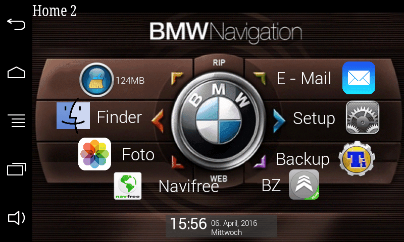

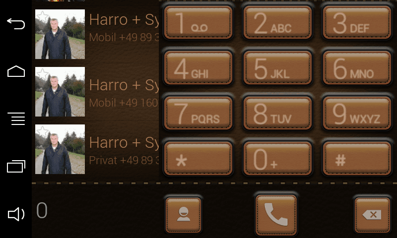

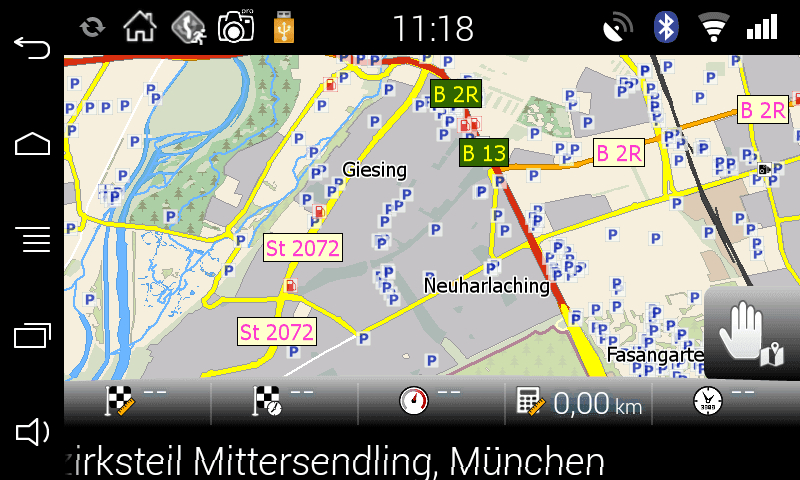

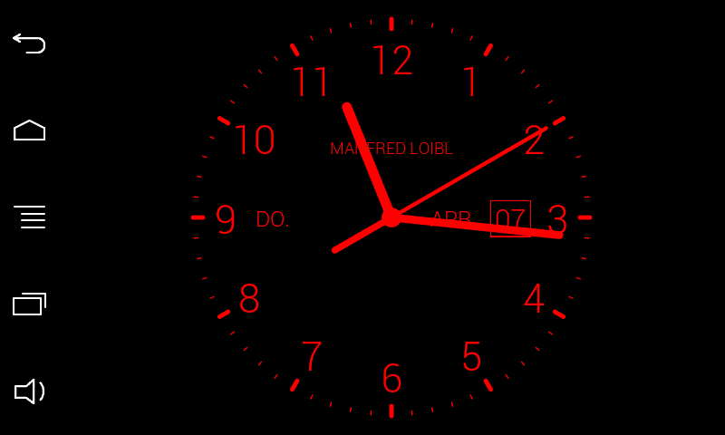

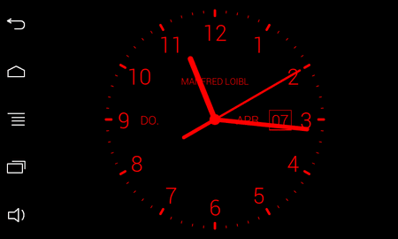

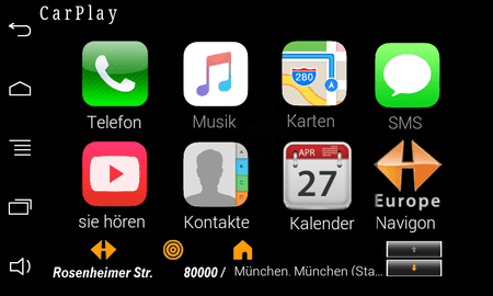

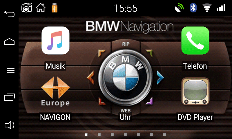

Einige Beispiele was man mit den Parrot Tablet alles machen kann:

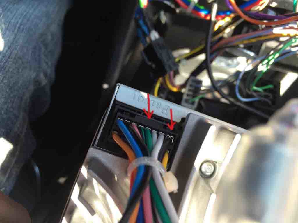

Hallo, hab es probiert und ich kann es nicht flashen, es denkt immer ich habe die Handbremse nicht angezogen, habe ich aber.
Man soll ja das Schwarze mit dem Grünen Kabel verbinden dann hat man das Problem nicht mehr.
Sind das diese?
Und ist es besser beim Parrot Asteroid Smart mit SD-Karte oder mit USB-Stick flashen?
Grüße Kai
Puh. An einem Kabel stand bei mit Handbremse oder so und an einem ground.
Die waren beide ab Werk offen und habe die einfach verbunden

habe es dasächlich über die Mini USB Buchse geschaft, das Parrot Tablet wiede zu laufen zu bringen.
Treiber Omap 3/4 gefunden und unter Windows installiert.
Parrot Tablet wurde dann von Windows erkannt.
Nun noch eine passende Software gesucht, die die Android Schnittstelle akzeptierte.
Mit den ADB Tools habe ich es dann geschaft.
Ist zwar nur über CMD und Befehlseingabe steuerbar, aber es hat funktioniert.
Auch der MyPhone Explorer könnte funktionieren.
Wenn alles geht wieder funktioniert, kann man mit MyPhone Explorer super auf das Parrot Tablet zugreifen und alles sichern.
Müßte auch mit dem Parrot Smart alles genauso funktionieren.
Mit der USB Mini Buchse wird warscheinlich, vom Parrot Service das Betriebsystem aufgespielt und bearbeitet.
