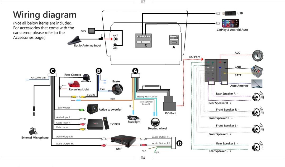

habe eben mein Eonon q03Pro eingebaut. Läuft soweit. Allerdings wusste ich nicht wie ich meine Lenkradfernbedienung anschließen soll.
Der Can-Bus Adapter gibt die typischen Key1, Key2 und GND Kabel aus.
Am Radio sind aber nur Key1, Key2.
Wo wird der "Ground" angeschlossen bzw. muss er überhaupt angeschlossen werden?!?
Hier noch ein Bild vom Eonon Anschlussplan:
Der Ground ist immer Masse bzw. 0 Volt bzw. Minus Pol der Batterie. Du kannst 'deinen' Ground an den Ground vom Stromkabel (meistens schwarzes Kabel) anschließen. Das Gehäuse vom Autoradio oder oder irgendwo an Karosserie sind auch gute Stellen.
