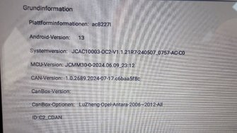

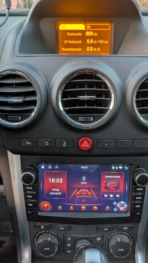

Ich hab mir ein China-Radio gekauft, weil mein Opel Antara, ein Facelift aus dem Jahr 2016 von der alten Modellreihe bis 2011, mit einem "supermodernen" Bosch Touch&Connect ausgestattet ist.

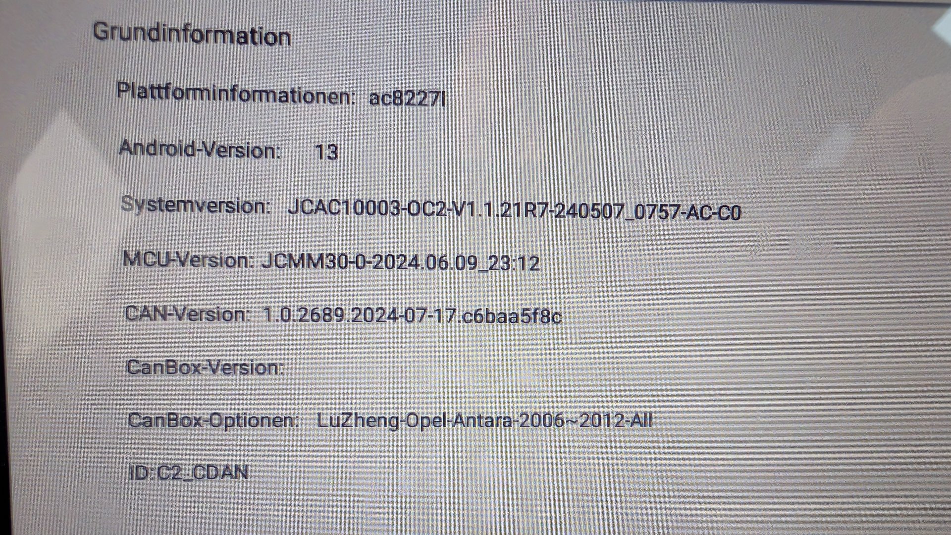

Den Hersteller konnte ich von dem China-Teil noch nicht ermitteln, lt. Info basiert das aber auf einem AC8227l
Im Moment ist es mit einem externen Roter verbunden.
Ich wollte es aber gerne mit einem UMTS-Stick, an der 2. USB-Schnittstelle versehen, um dem Teil Internet zu geben und im besten Fall den externen Router, der an meiner OBD-Schnittstelle hängt, ablösen zu können und so meinem Handy noch via WLAN Internet zur Verfügung zu stellen.
Es geht dabei nicht nur nur um mein Handy, sondern auch auf längeren Reisen, bspw. dem iPad meiner Frau, was kein UMTS hat.
In anderen Themen hatte ich gelesen, das es wohl nur entweder oder gehen würde, sprich wenn man Hotspot nutzen will, bekommt das Radio kein Internet und wenn WLAN auf dem Stick deaktiviert wird, bekommt das Radio Internet.
Ist dem so, bzw. welche Sticks könnte man nutzen, sprich welche werden von dem ChinaRadio mit Android 13 erkannt?

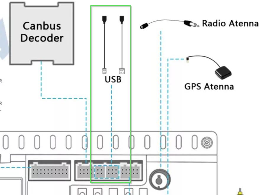

Von den PIN's her sollte es passenUSB-Kabel.jpg Ich hab nur nicht drauf geachtet, ob bei dem einen wo 6 Pins vorhanden sind irgendwas im Kabel gebrückt wurde. Eigentlich sollte ja der 4-Pin ausreichend sein. An dem 6-Pin hatte ich eigentlich den DAB-Plus-USB-Empfänger angeschlossen.
Und. u.U. ist das ganze ja auch zu viel, sollten beide USB-Ports auf einem Controller im Gerät liegen.
